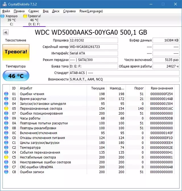

С системой все хорошо, тогда ждем SMART

кристал новый выдал тревогу
CrystalDiskInfo 7.5.2 (C) 2008-2018 hiyohiyo
OS : Windows 10 Professional [10.0 Build 16299] (x64)

(2) WDC WD5000AAKS-00YGA0
Model : WDC WD5000AAKS-00YGA0
Firmware : 12.01C02
Serial Number : WD-WCAS81261723
Disk Size : 500,1 GB (8,4/137,4/500,1/----)
Buffer Size : 16384 KB
Queue Depth : 32
# of Sectors : 976773168
Rotation Rate : Неизвестно
Interface : Serial ATA
Major Version : ATA8-ACS
Minor Version : ----
Transfer Mode : ---- | SATA/300
Power On Hours : 24028 ч
Power On Count : 5135 раз
Temperature : 47 C (116 F)
Health Status : Тревога!
Features : S.M.A.R.T., AAM, 48bit LBA, NCQ
APM Level : ----
AAM Level : 80FEh [OFF]
Drive Letter : D: E: F:
01 198 198 _51 00000000F254 Ошибки чтения
03 194 172 _21 0000000014AB Время раскрутки
04 _95 _95 __0 000000001504 Запуски/остановки шпинделя
05 154 154 140 00000000016C Переназначенные сектора
07 200 200 _51 000000000000 Ошибки позиционирования
09 _68 _68 __0 000000005DDC Часы работы
0A 100 100 _51 000000000000 Повторные попытки раскрутки
0B 100 100 _51 000000000000 Повторы рекалибровки
0C _95 _95 __0 00000000140F Включения/отключения
C0 124 124 __0 00000000DF1D Отказы отключения питания
C1 180 180 __0 00000000EEE4 Циклы загрузки/выгрузки
C2 103 _74 __0 00000000002F Температура
C4 135 135 __0 000000000041 События переназначения
C5 200 200 __0 000000000001 Нестабильные сектора
C6 200 200 __0 000000000000 Неисправимые ошибки секторов
C7 200 200 __0 0000000006A8 CRC-ошибки UltraDMA
C8 200 200 _51 000000000000 Ошибки записи
    60.1 KB · Просмотры: 192
медленно открываются папки, долго перетаскиваются файлы,
Если они на D,E,F, то немудрено. Ещё ОС не будет нормально работать с подмонтированными больными разделами.
Диск нужно менять, не менее 364 физбэдов, плохо ему. Поедет атрибут 05 дальше - диск откинется. Физические повреждения.
Вам нужно копировать все ценные данные, если они есть, на другой жд. Делать это лучше с linux live cd\dvd\usb. Если там будут также долго копироваться (на пробу), то тогда надо будет делать посекторку с конца на другой чистый жд в dos. Если на диске есть такие важные документы, которые никак потерять нельзя, то тогда Вам надо в DR-фирму, где сделают посекторку на спецоборудовании. Это если хотите перестраховаться. Если бы там уехал атрибут С8, то тогда Вам точно надо было бы в DR-фирму. Но этот атрибут может поехать тоже в любой момент, не угадать. Под dos - как повезёт. Можно - в данном случае - и из-под live PE win или на другом компе, но тогда сначала надо отбирать у дисков буквы, а лучше сделать диску mbr off в DMDE перед посекторкой из-под win в той же dmde на другом компе.
спасибо!
сейчас скидываем инфу через домашнюю группу на другой комп.
Пока работает комп, думаю должен пройти номер
еще раз спасибо за алерт!
всю информацию удалось эвакуировать, занимаемся покупкой нового жд
