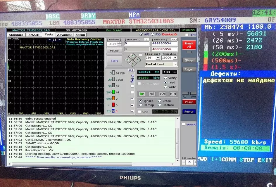

А сам то из под лайва советуешь ! :Boast:Под виндой ведь могут быть недоступны активные сектора (занятые записью-чтением).
я как занимающийся hdd и накопителями, вам открою секрет - разницы никакой!
чуть позже покажу что это не так.
Чему верить, где точность, не пытаюсь оправдать утилиты...
Сам фп?
Но так не должно быть.
