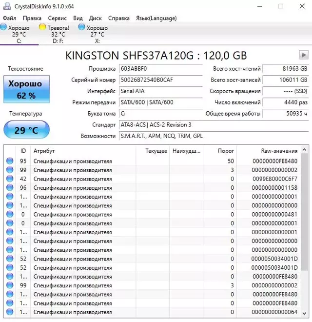

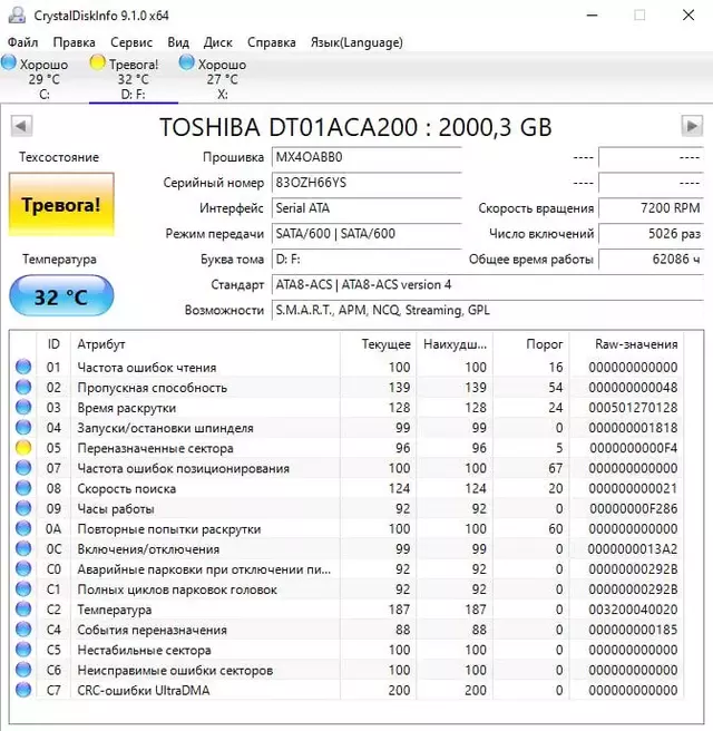

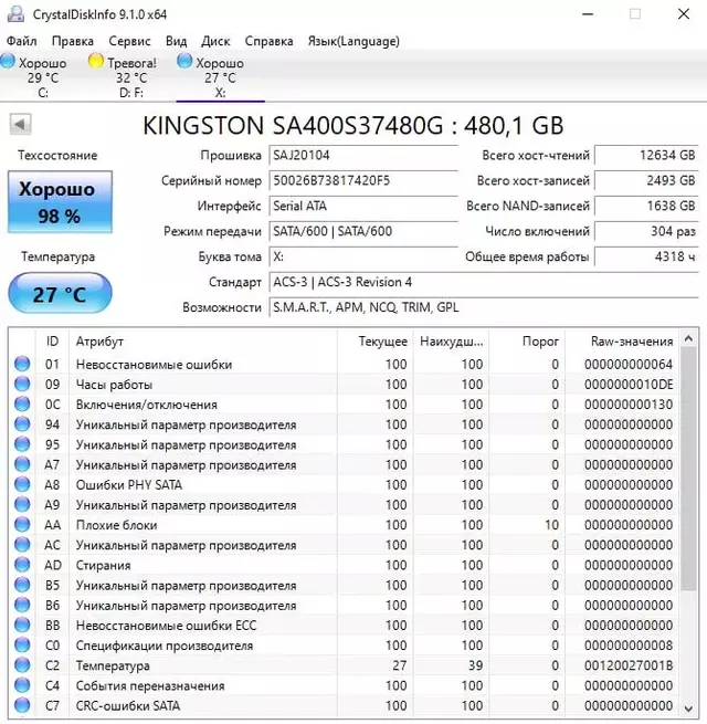

Состояние диска 62% ,это не хорошо и не плохо. Из практики были диски и с 80% и 50% вели себя просто не адекватно.
Были диски и с 10% работали каким то чудом.
Для себя я бы задумался о его замене это только мое мнение. Есть люди которые считают по другому и будут добивать до последнего.
По Toshiba можно запустить Victoria проверить полностью диск, посмотреть сектора с откликами и полное состояние диска.

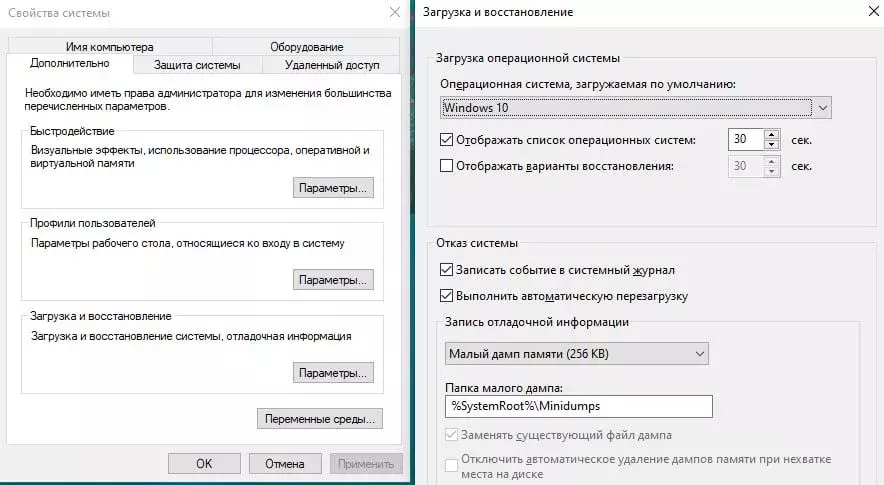

Дальше зайдите Пуск - Параметры - О программе, Справа нажмите Дополнительные параметры системы
На вкладке Дополнительно в разделе Загрузка и Восстановление Нажмите Параметры и Покажите результат

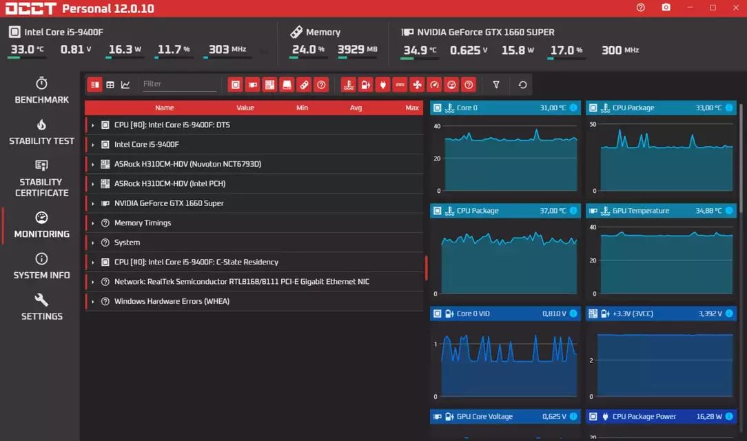

Давайте проведём Тесты
Скачайте OCCT
Запустите Нажмите Monitoring - Сделайте скрин приложите к ответу.

Все разы система переставала реагировать в обычных ситуациях(т.е при серфе или при просмотре чего либо)
Когда я рендерил или играл такое не происходило.
Я запустил стресс тест на 2.30 мин,я не хочу "насиловать железо"(показатели железа взлетели до 65-70градусов проц. и видеокарта)
По поводу питания видеокарты требуется 500-550w,у меня стоит 600w

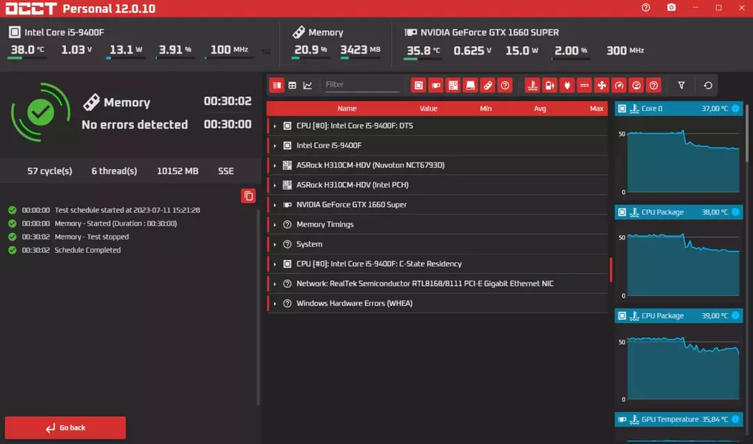

Давайте просто проверим Память,
Запустите так же OCCT выберите Memory дождитесь окончания.
Проверьте существует ли папка %SystemRoot%\Minidumps которая у вас была прописана, и что в не находится если такая существует.
Так же можете воспроизвести проблему, и после чего заново собрать отчет GetSystemInfo
Странно,%SystemRoot%\Minidumps этой папки не существуют.
Minidump папка существует и последние изменения в ней были 3 числа.
