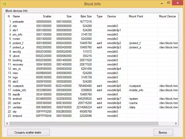

  • linear_start_addr - начальный адрес размещения раздела в файле прошивки (байт);
  • physical_start_addr - начальный адрес размещения раздела в памяти устройства, то есть физический адрес (байт);
  • partition_size - размер раздела (байт);
Что такое scatter-файл? - MediaTek - Прошивка и root
Recovery linear_start_addr = StartAddr 0x0000000003180000+0x0000000001000000 размер первого блока preloader=0x0000000004180000

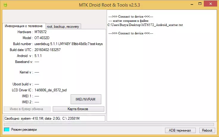

Так же можно получить катру блоков телефона при помощи программы MTKDroidTool
