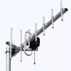

А у тебя на модеме есть разъем для подключения внешней антенны? Он есть не на всех моделях модемов. Поищи в интернете. По месту установки есть антенны внутренние, а есть внешние. Антенна специально рассчитанная под диапазон(GSM) сотовых сетей, раньше в Новосибирске не было, знакомый привозил себе из Москвы. Похожа вот на эту. А я уже перешел на LTE модем(YOTA).
Картинки антенн.
    3.7 KB · Просмотры: 198
