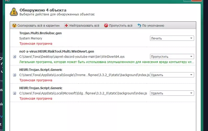

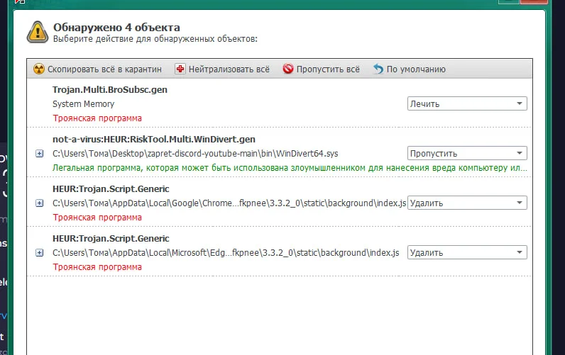

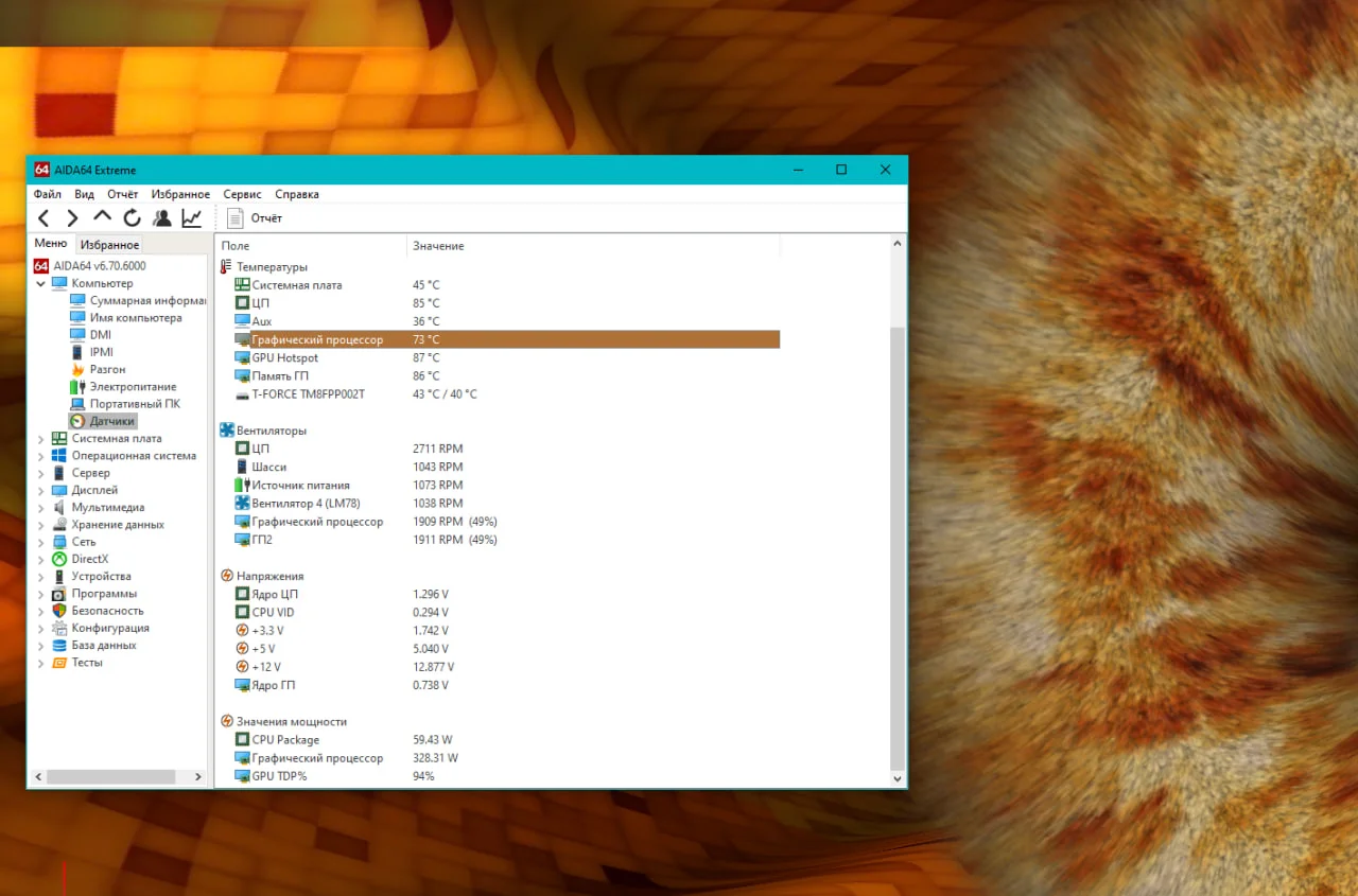

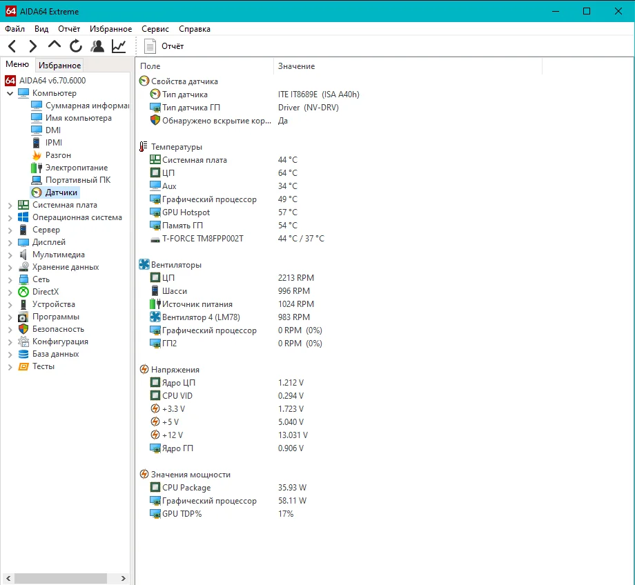

Здравствуйте. Попытаюсь последовательно описать что случилось. Вчера вечером играя в GTA (RP) в моменте в игре стало 15 фпс, а если двигать камерой то фпс падал до 1. Перезагрузка пк и перезаход не дали результат, при этом на рабочем столе всё очень тормозило. С вашего сайта я скачала программу Kaspersky Virus Removal Tool для Windows® 20.0.11.0. Программа нашла 3 вируса, по завершении проверки я нажала "Вылечить" и программа попросила перезагрузить пк. В окне перезагрузки начало вылезать очень много ошибок, путь которых находиться system32 и еще ряд путей (к сожалению скриншотов этих ошибок нет). После перезагрузки, касперский запустился сам и начал повторную проверку, я решила подождать и не запускала ни каких программ. Но после около 3-5 минут проверки блок ушел в защиту и пк вырубился.

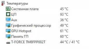

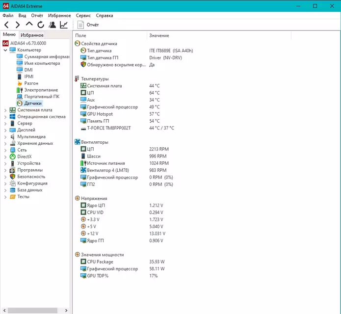

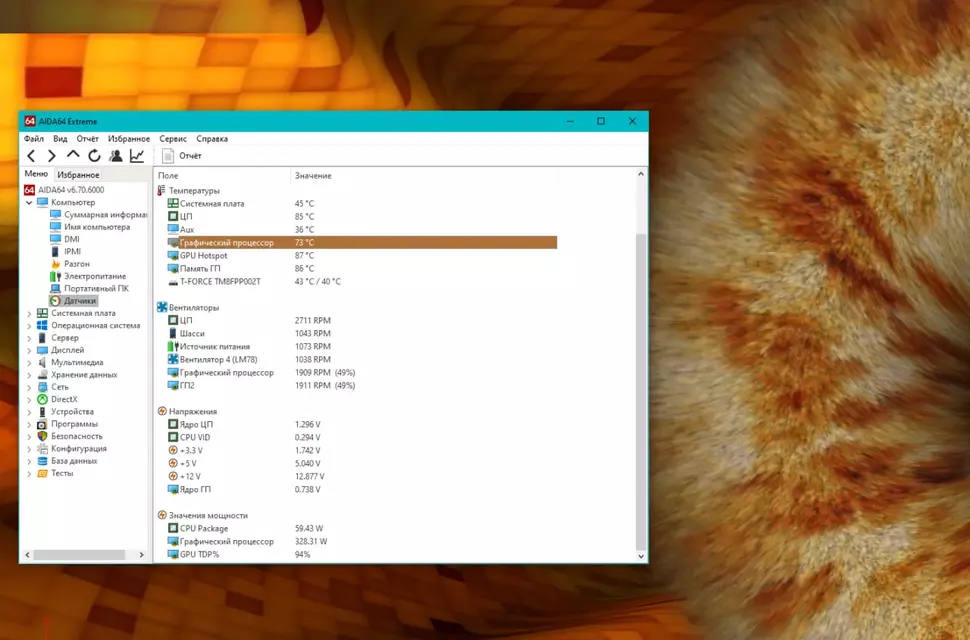

Открыв програму AIDA64, я заметила что у ЦП температура была 65-70 градусов в простое. Если открывать любые программы, с каждой программой температура ростет. В данный момент при открытом браузере (Chrome) температура держится 60 градусов. Еще запускала программу FurMark, что бы нагрузить систему, пк не выключался и не лагал при проверке.
Стоит водяное охлаждение. Но до вчерашнего вечера проблем с температурой не было, пк полностью чистился и обслуживался в начале года.
Скорей всего нужно снова обновить термопасту и выполнить чистку, но очень смутило наличие вирусов. Прошу вас о помощи.
На 1 скриншоте температура вчера, при закрытой игре.
2 скриншот температура сейчас с открытым Chrome

по поводу Trojan.Multi.BroSubsc. В остальном пока не вижу, к чему придраться.
O2 - HKLM\..\BHO: GBHO.BHO - {45d30484-7ded-43d9-957a-d2fd1f046511} - (no file)
O3 - HKLM\..\Toolbar: Smart Backup - {1d09c093-f71e-43c3-b948-19316cbd695e} - (no file)
O23 - Driver R: (no name) - C:\Windows\System32\Drivers\klupd_8ce2d277a_arkmon.sys (file missing)
O23 - Driver R: (no name) - C:\Windows\System32\Drivers\klupd_8ce2d277a_klbg.sys (file missing)
O27 - Account: (Bad profile) Folder is not referenced by any of user SIDs: C:\Users\РўРѕРјР°
Тут тоже ничего вредоносного не вижу. Теперь проверим так, будет ли падать температура

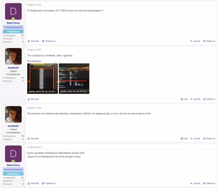

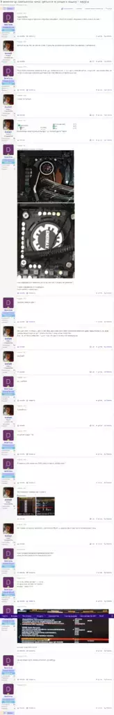

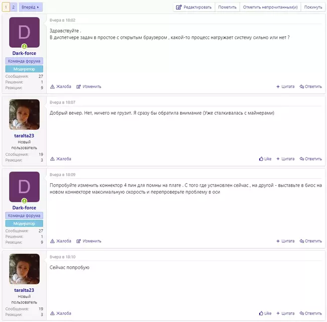

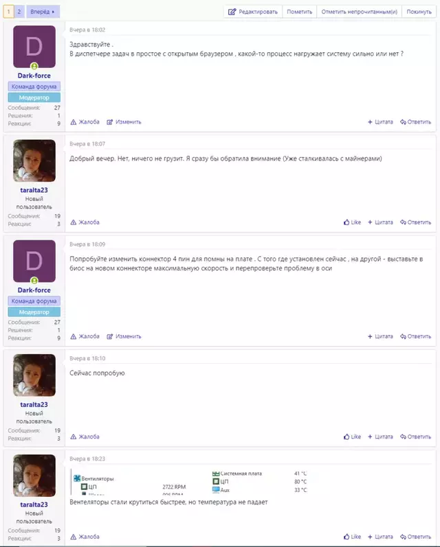

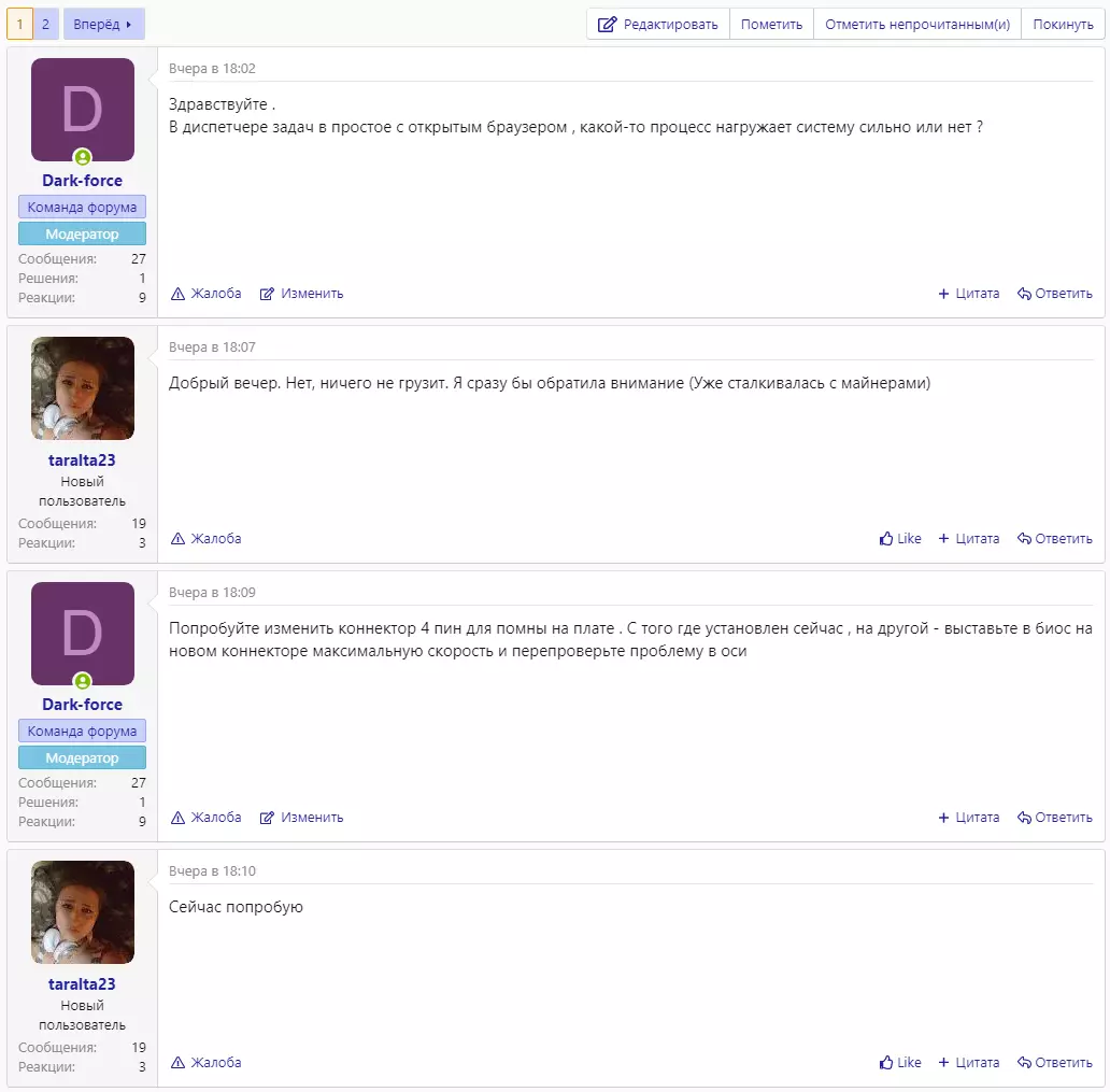

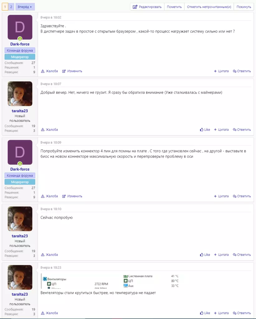

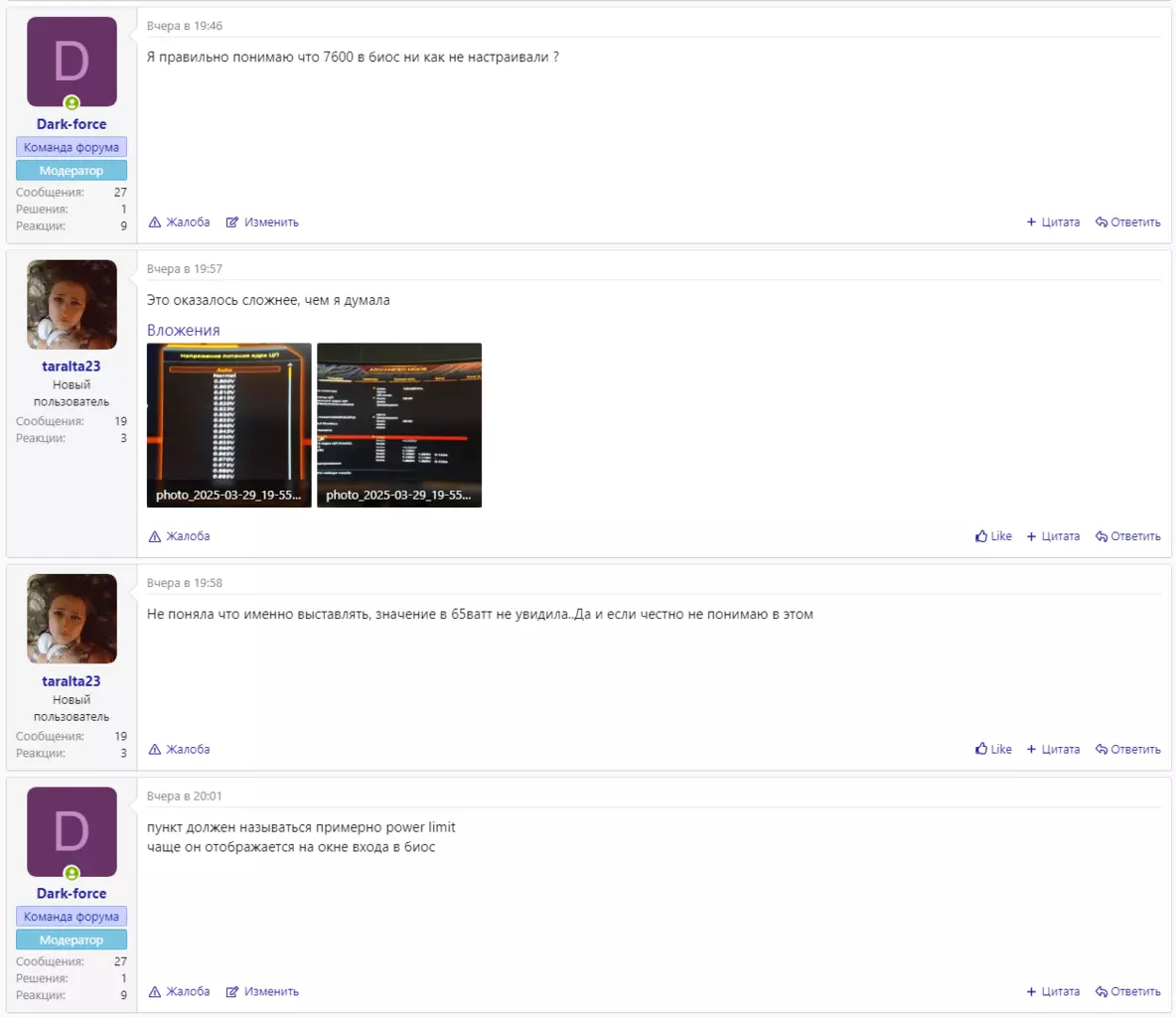

Замена термопасты и очистка от пыли тоже не дала результат. Смущает что вентеляторы на водянке работают статично, без изменения скорости. Только при включении пк вентеляторы берут разгон.
Тогда нужно проверять железо, и/или его настройки. Может помпа не работает, заклинила или глюк словила. Тогда будут запредельные температуры

Вчера временно поставила ID-COOLING SE-206-XT
Можно скорее всего оставить его на постоянку . Воздух будет не то что бы лучше , но надёжнее так как выйти из строя в нём могут только вертушки (и то очень редко бывает).
