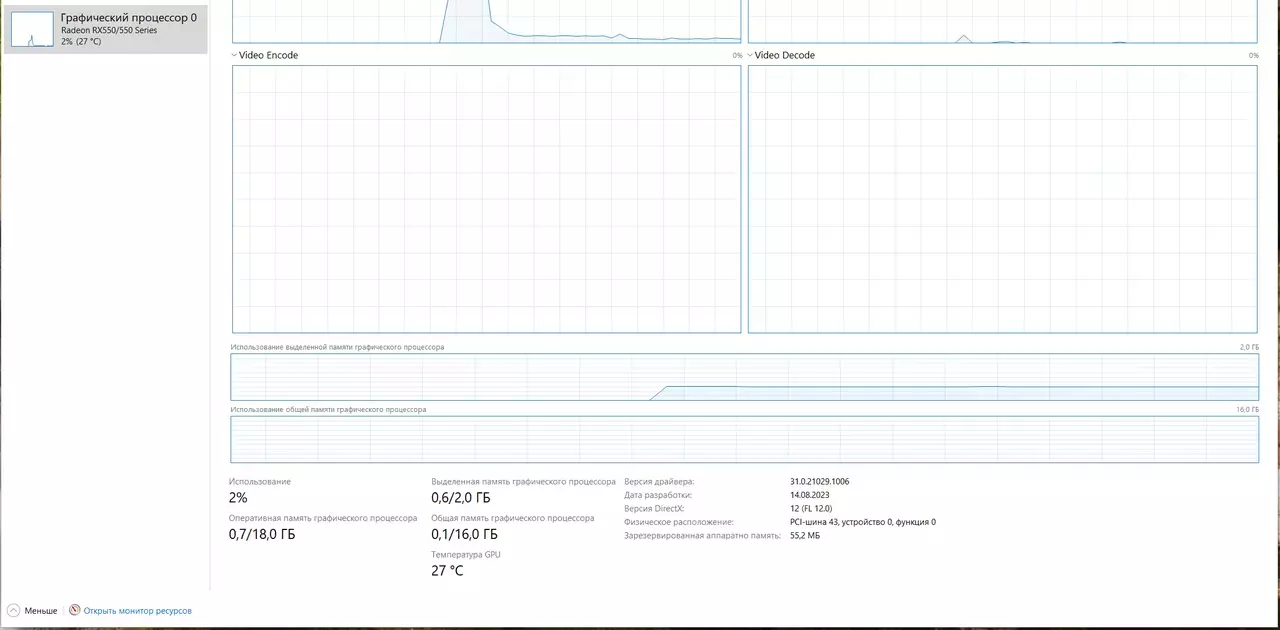

Видео карта Имя устройства Radeon RX550/550 Series на 4ГБ внутреней памяти
AIDA пишет, что Выделенная память 3 ГБ
Почему так, мне надо в биосе что то менять ?

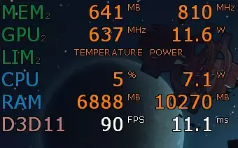

Попробуйте поставить MSI Afterburner и RivaTuner от него. В настройках MSI в разделе "Мониторинг" поставьте галочку на "Загрузка памяти ГП (1-2 если уточняйте если есть встройка) ниже поставить "Показывать в ОЭД" и запустили какой-нибудь бенчмарк чтобы загрузилась память по объему. Еще в некоторых играх от Rockstar и Capcom (GTA, Resident Evil, Tomb Raider) в настройках графики есть полоска с нагрузкой памяти и т.п.

Загрузка памяти выбрать - Галочку на "Показывать в ОЭД" - Текст. После чего не закрывая RivaTuner и MSI запустить бенчмарк и должно появиться что-то GPU MEM (Кол-во памяти) mb
Нагружать можно Текстурами высокого разрешения, Повышенным разрешением экрана. Сглаживание MSAA повышать так же и т.п. Если вы увидете цифру явно больше 3ГБ, то все нормально, если же нет, то просто предположу что PCI или Драйвер.

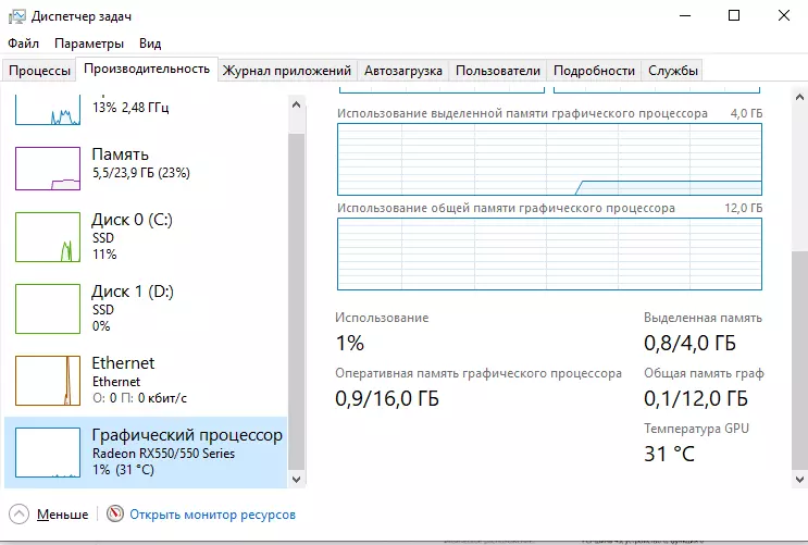

FurMark не нагружает Объем GPU, а лишь саму видеопамять Mhz, но не объем. Вас интересуют тесты которые работают с объемом. Например 3D Mark (Free Edition). В нем тот же TimeSpy и т.п. Главное выставите больше размер текстур в первую очередь и разрешение экрана.
GPU-Z берет информацию напрямую из драйвера и судя по скрину, видит полный объем.
