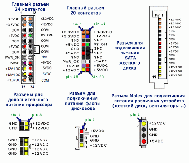

Можно измерить при старте, в покое и под нагрузкой 12V, 5V тестером, в первом приближении...
Как измерить под нагрузкой? Измерение при включенном ПК это что будет?
И как измерить 12v? Как я понимаю "искусственно" стартовать БП замкнув нужные контакты и замерить? Я же не смогу отключить питание 12v от материнки.
Сейчас я поставил другой БП, проверю. В любом случае после, замерю напряжение и отпишусь о результатах.
OCCT в режиме Power, как вариант. Щупы тестера 12V и земля, второй случай - 5V и земля(чёрный провод на молексе; на sata удобны скрепки, но аккуратно).
Нет, как обычно. Просто щупы заранее вставьте. Тестер с новой батарейкой.
А как одновременно вставить и щупы и подключить разъем к мат.плате? Ведь 12v на выходе имеет только разъем для питания мат.платы. ж/д и привода по 5v.
