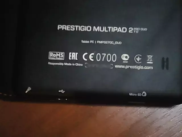

Девайс обзывается PRESTIGIO MULTIPAD 2 pro duo 7.0 (PRM5670C_DUO)
слетел серийник где у этого чуда враждебной техники imei искать не знаю?
    11.2 KB · Просмотры: 297
    11.2 KB · Просмотры: 267
