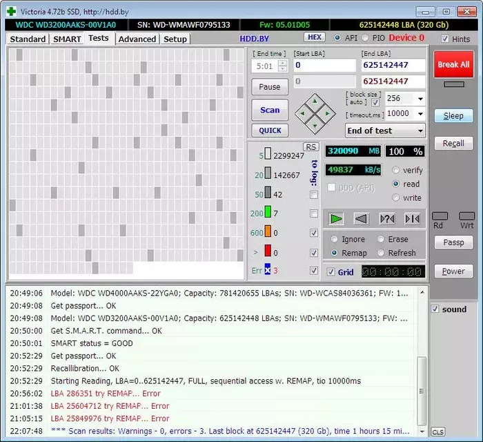

Произошел сбой системного диска. Виндос отказался загружаться в обычном режиме. После расширенной проверки chkdsk нашлись битые сектора и виндовс загрузился, но пропал виндос аеро. Проверил системные файлы sfc. Программа сообщила, что не смогла все восстановить. Провел расширенную проверку скриптом sfc. Логи прилагаю.
Может будут какие-то рекомендации по дальнейшему восстановлению и по возврату Windows Aero? Прошу помощи.

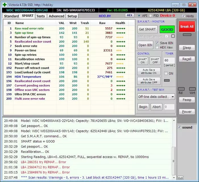

Всего 3 пендинга. Пройдитесь в режиме read+remap на все 320 Гб и покажите новый smart. Диск системный, поэтому надо грузиться с какого-нибудь liveCD (или usb) и запускать из этой среды victoria c флешки. Или цеплять жд к другому компу.
сделал
    80.6 KB · Просмотры: 199
    96.3 KB · Просмотры: 198
пендинги не ушли. Не ремепит. LBA известны.
придётся контакты платки чистить (см. рис.) Скопируйте на другой жд\облако всё ценное с него, если есть, и почистите аккуратно контакты ластиком, затем спиртом. Отвёртка torx8 или 9. Затем сделайте remap по уже известным областям, весь диск не нужно: 1) start lba - 280000, end lba - 300000; 2) start lba - 25603000, end lba - 25851000
Иногда нужно несколько раз пройтись, если не ремепит. И новый smart.
