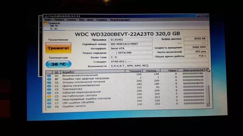

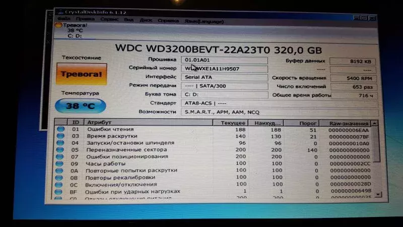

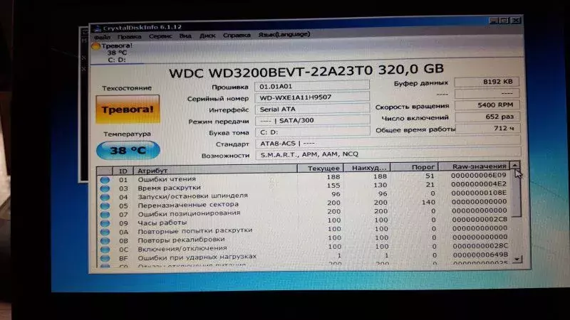

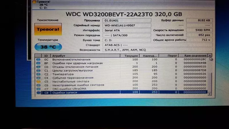

Всем привет. Посоветуйте утилиты, которые могут работать в среде WinRE и восстановливать таблицу разделов у жесткого диска из резервной копии. Дали нетбук, на котором похоже повреждена таблица разделов, т.к. его не видно через ErdCommander.
я не найду что-то где в программе Smart
это в другой программе, которая smart диска показывает. Есть какая-нибудь? crystaldiskinfo portable с флешки в РЕ, например.

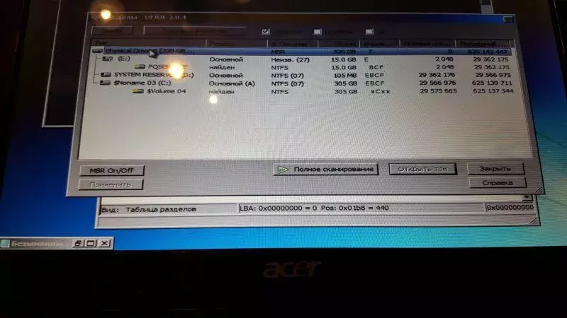

Раздел С активный должен быть виден, D тоже. Е не виден. Правым кликом Е неизв.(27) удаляйте, затем правым кликом на PQSER.... c индикаторами BCF - Вставить, основным. Применить. Перезагрузитесь, отмените чекдиск, если что.

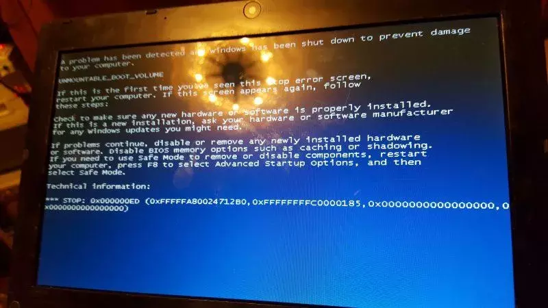

Удаление раздела Е сделал. На диске С еще похоже загрузчик поврежден, т.к. при старте появляется ошибка bootmgr is missing please ctrl + alt + del
Это тоже делал. Проблему с ошибкой bootmgr я вроде решил, но теперь при попытке загрузится в обычном или безопасном режиме выскакивает BSOD.
Сделал, но с большим трудом. Диск не всегда определяется.

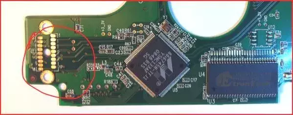

Unmountable boot volume, из-за 11 пендингов, полечите диск в victoria 3.52 dos в режиме advanced remap на весь диск. Контроллер диска ставьте в ide в bios предварительно. Или в victoria 4.3 win в PE в режиме read + remap, но может не отремапить из-под win. Если и в dos не отремапит, то тогда снимите платку (torx6) и почистите контакты платки в гермозону ластиком, затем спиртом, и пройдитесь на весь диск викой в dos опять. Если под win будете ремапить, то лог вики сохраните. После ремапа покажите новый smart.
    23.9 KB · Просмотры: 135

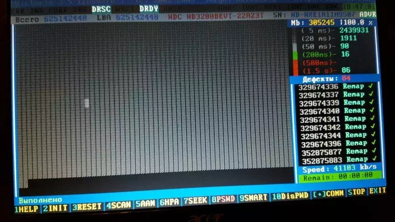

После лечения диска Викторией компьютер вроде завелся. Сейчас наверное пойду сразу бекап Акронисом делать, чтобы потом без проблем перенести информацию на новый жесткий диск.

ок. Но 3 пендинга осталось (С5 атрибут). Если сделаете в victoria 4.3 win от администратора в режиме read + remap на весь диск, + сохраните лог, то узнаете, это реальные нестабильные сектора или фантомы.
У 7-ки есть прекрасное средство архивации в Создании образа системы. + СD-диск восстановления там же. Можно и посекторку в DMDE сделать на чистый диск. Можно и просто скопировать наиболее ценное на здоровый жёсткий диск (не тот, что для замены, не новый). Тогда будет копия ценного. И не будет проблем. Но если там реальные пендинги, а не фантомы, то бэкап может не удастся сделать. Акронис развёртывает образ не с того сектора, с которого свёртывал, если есть бэды на диске - он глючит, зависает, не умеет их обходить, в отличие от DMDE, например. Новый диск здесь только для увеличения объёма, т.к. этот диск wd3200bevt здоров, в принципе. Софтбэды у него.
