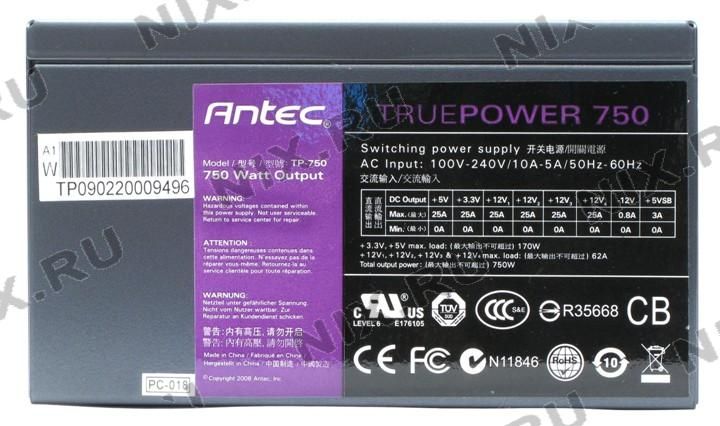

1. При выборе БП нужно ориентироваться на то, сколько он выдаёт по 12v линии, надпись на БП 750W не означает что он может выдать 750W по 12v линии, так как от неё питаются основные потребители ПК (проц, видео), то важна именно 12v линия, например:
Комбинированная нагрузка по 12v линии 62A это (62*12=744) то есть 744W, что в принципе, не криминал, почти что заявленная мощность

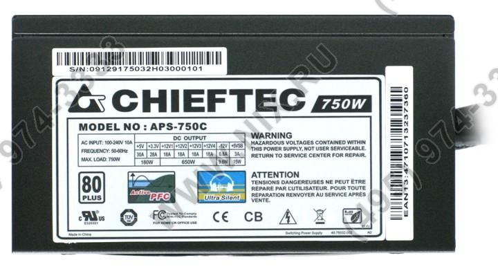

Теперь посмотрим на другой БП:
Комбинированная нагрузка по 12v 650W, то есть на 100W меньше заявленной, это уже не гуд...
Суммировать виртуальные линии (+12V1, +12V2...) нельзя!
