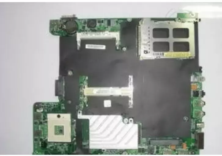

Никогда не разбирал ноутбук поэтому даже не знаю где находиться батарейка БИОСа? Вот в принципе и вся проблема. Модель ноута АСУС. :)

Учитывая расположение придется разбирать весь корпус а винтиков у асуса - мама не горюй, разбирал полгода назад, шесть штук осталось :D

Батарейки в ноутах находятся в самых разных местах. Они бывают и такие же, как в десктопах, и совсем другие: меньшего размера, с обжатыми контактами, вмонтированными в колодку с выводами и мн. др., которые нужно выпаивать... Производители всеми правдами и неправдами стараются исключить возможность пользовательской разборки.

Это последняя надежда, что он оживет(малой кровью).:)При загрузке- черный экран.При этом все работает!( по шуму). Возможно, конечно, что причина серьёзней, чем батарейка,но как вариант можно проверить.Ибо ноуту уже больше пяти лет и если менять что-либо серьезней, то проще выбросить его:)

Если бук грузится при чем тут биос, скорее всего сдохла лампа - в сервис на замену.

goredey, Что бы быть уверенным подключи бук к монитору если изображение есть тогда обойдешься малой кровью, если изображения все-таки нет но бук включается (шумит кулером и лампочки горят), тогда нужно смотреть в сторону северного моста бо именно он отвечает за вывод видео помимо всего остального.
POST проходит вообще - первым делом забыли спросить?

goredey, Чтобы меня не "закидали помидорами" "мастера-махинаторы" всех уровней, об этом напишу в личку. Мне нужен снимок хорошей чёткости одной части вашего ноута Asus A6K.
