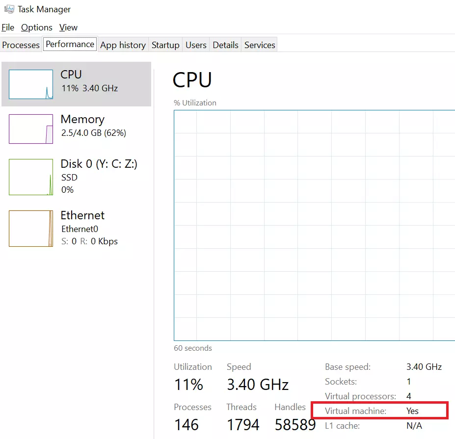

Случаем в windows встроенная виртуализация не включена? (Hiper-V, виртуальная машина). Можно посмотреть Включение или отключение компонентов Windows

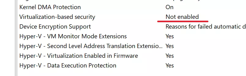

Проверить, запущены ли какие-либо фичи, связанные с виртуализацией также можно, запустив от админа утилиту MsInfo32
Ни скрине выше указано, что такие фичи не обнаружены.

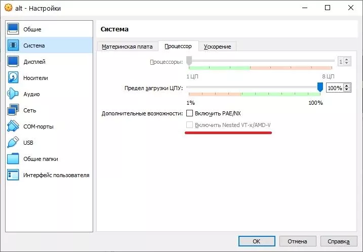

А пока... Я заметил, что при настройке виртуальной машины у меня не активна галочка
Может из-за этого VirtualBox не видит, что Intel Virtualization Technology у меня включена и работает?
Вам эта опция не нужна. Это для крупных серверов. Она отвечает за проброс функции виртуализации в гостевую ОС. Проще говоря, при ее активации, становится доступной возможность установки VM в VM - т.е. установки VirtualBox (или других виртуалок) в гостевую ОС (вложенная виртуализация).
Судя по инфе из этого обсуждения, данная опция серая:
1) либо по тем же причинам, что мною объяснены ранее
2) либо когда CPU - Intel поколения ниже 5x.

3. Технологии Device Guard или Credential Guard отключены. MsInfo32 показывает, что у меня отключено всё, что связано с виртуализацией.

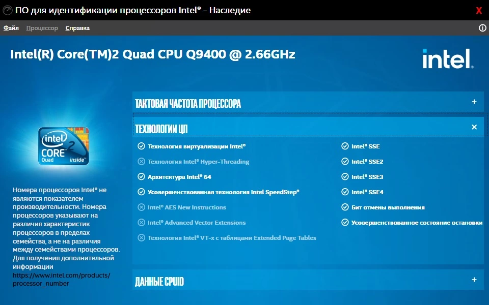

Запустите Intel® Processor Identification Utility - вариант Legacy => сделайте скриншот настроек из группы "Технологии ЦП"
