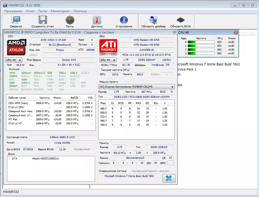

Компьютер периодически зависает преимущественно при запущенной видеоигре. Иногда напрочь зависает, но чаще секунд 20 работает, секунд 20 "висит". Причем только картинка зависает, звук идет. Перед установкой игры поставила драйверы на видеокарту, т.к. до этого переустанавливала систему (с помощью диска, который был в комплекте). На вирусы проверялась, нету). Логи во вложении, что еще от меня требуется?

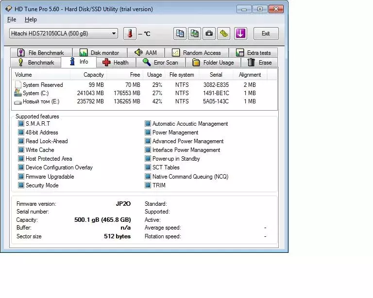

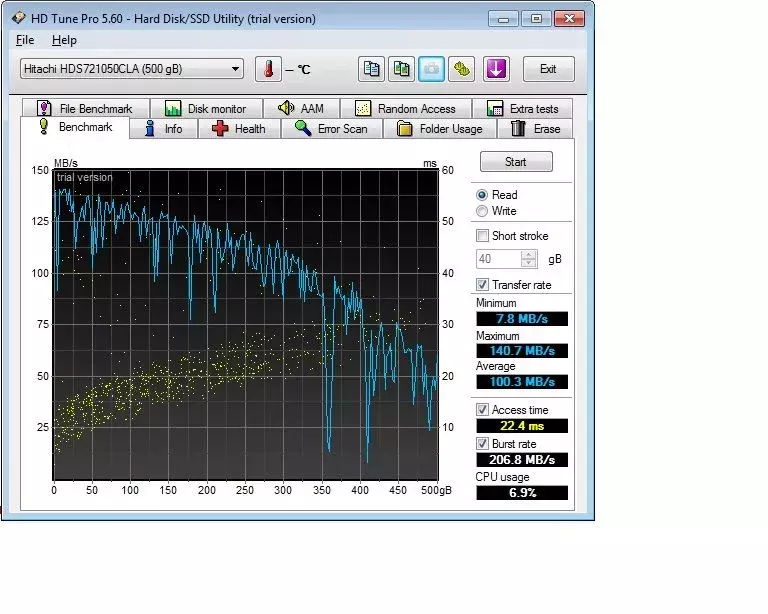

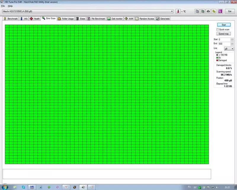

Удалось выполнить только с третьей программой, в первых двух диск не распознавался.

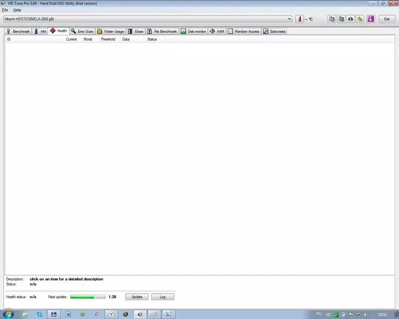

А smart где?
От администратора принудительно правой кнопкой мыши запускали, с поднятием прав?

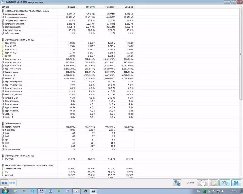

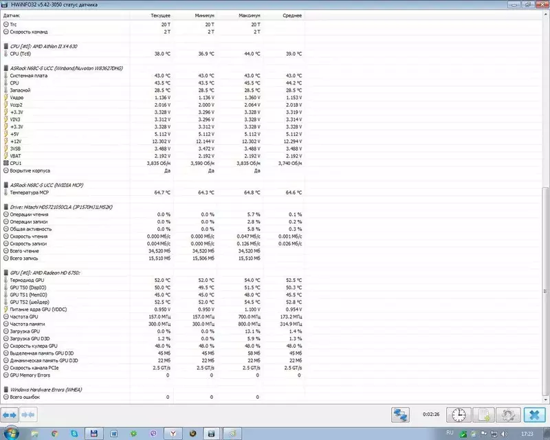

Температуры при запущенной игре показывайте.
Температура при включенной игре

Попытка получить смарт с помощью программы - Victoria
при нажатии get smart выходит ошибка

HD sentiel читает smart? От администратора. hddscan читает smart? От администратора.
Если нет, грузитесь с Live cd какого-нибудь (погуглите), там запускайте smart-смотрелки.
А разве в теме где-нибудь есть просьба делать тест чтения?
0 ошибок - хорошо, но может, и в порядке всё с диском, но smart посмотреть не помешает.
Температуры в норме.
простите)))
может надо было на кнопку какую нажать? я просто вкладку открыла

У Вас, кстати, МП на nForce, так бывает с ними.
А драйвера все "by microsoft".

БП этот устаревший по спецификации и не подходит для Вашей конфигурации с видеокартой hd6750, у которой, по-видимому, есть разъём питания, а у этого БП - 6-pin разъёма нет, значит, используется переходник, а это всегда зло. И по мощности не подходит, и по току, и по пиковому току. Меняйте на нормальный, ватт на 500-600, не менее 30A по линии 12V, из chieftec, seasonic, zalman, corsair. Не экономьте на питании.
