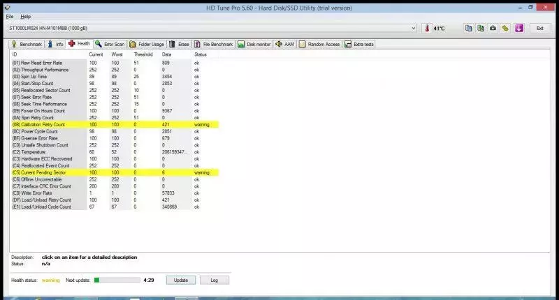

Если не загрузится, с live cd грузитесь и crystaldiskinfo portable запускайте с флешки. Пендинги надо лечить.
Смарт во вложении
А почему из hddtune?

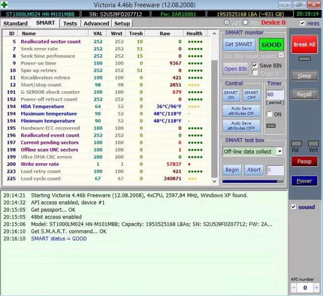

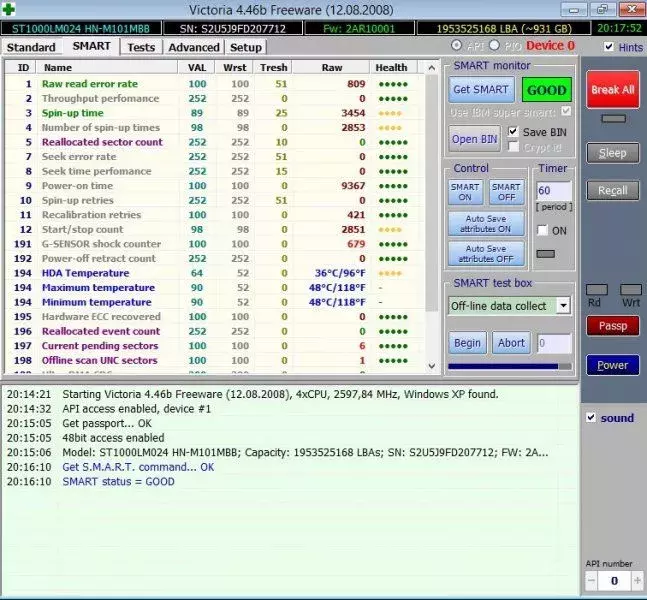

Загрузились, значит. 6 пендингов. Их lba-адреса определите, запустив victoria 4.3 от администратора, режим read+ignore, лог сохраните в файл и прикрепите в тему. Или режим чтения в hddscan, отчёт его сохраните в файл и прикрепите в тему.
из hddtune делал, потому что по ссылке, которую вы дали есть две темы - на выбор. Ну как то ткнул на вторую ссылку с hddtune. Выкладываю на всякий случай снимок с виктории (на весь экран раскрыть не получается, поэтому часть в одном снимке, часть в другом). У мен вин 8.1 64 бит, пытался сделать как в описании для вин 7 64бит (скопировал программу на диск D, дал права, скопировал драйвер в папку system32/drivers, перезагрузил пк), но всё равно выскакивают те же ошибки. И при попытке сделать проверку появляется ошибка и проверка не идет.
А правым кликом от администратора 4.3 версию пытались? Выше написано 4.3, а Вы зачем-то 4.46 используете. Она под 64 бит ОС не работает. Читайте тему внимательнее. И smart зачем тот же из вики?
запустил surface scan в режимер read. Запустил уже час назад. Но в графе Status всё еще значится Executing. Тест так и должен долго идти?
Да. Так и будет. Если хотите наблюдать график, то два раза кликните на строчке Executing. Там же потом можно нажать Report и Save to file, но после того, как диск весь пройдёт.
Я просто подумал, что раз вы давали ранее ссылку на статью "Как получить SMART диска", то в первую очередь нужно следовать ей. А то что Вы написали версию 4.3 я обратил внимание, но решил, может Вы не знали, что в этой статье уже ссылка на версию 4.46 и поэтому не стал лишний раз уточнять.

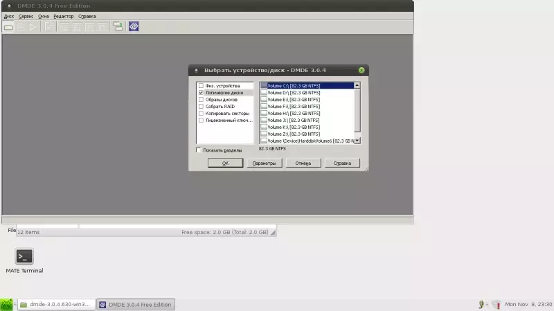

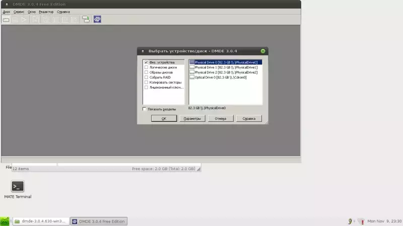

Часа два пытался заставить ноутбук загрузиться с liveCD. При запуске DMDE из под liveCD такая картина (снимки во вложении). По размеру совсем не похоже ни на весь жесткий диск ни на его разделы, не знаю, что нужно выбрать.
    10 KB · Просмотры: 295
    11.1 KB · Просмотры: 283
Возьмите другой liveCD. Xemom1 хороший.
Если не похоже, то и выбирать ничего не надо. Нужно, чтобы корректно отображалось, а тут драйвер чудит, похоже. Другой liveCD возьмите. "Показать разделы" зачем галку сняли? По умолчанию она там есть, оставьте.

Текущий атрибут, неудивительно, что провален при пендингах у seagate momentus'а. Не обращайте внимания.

что с флешки не загружается, так как она отформатирована в ntfs.
fat должно быть. А чего же dvd-болванку не нарезали? Проще и безотказно даже в 21 веке.
Ну и уже потом пошел подбирать нормальный live cd.
Ну, да, а то там 3 диска и DVD-RW на 82 gb. Зато теперь опыт есть и диск в порядке. Про бэкап ценного на другой жд не забываем, и всё будет хорошо.
