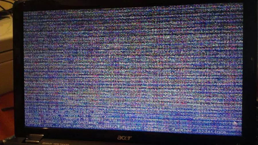

в этот раз я опять с грехом ставил этуже 7 х64 диск определился , но после установки ,когда ноут перезагрузился , вместо привычного добро пожаловать вывалило это!:shok::wacko::swoon: , оно на скрине:confused:помогите очень надо :confused::confused:

проблема решилась перепайкой кондеров, правдав место твердотельных пришлось впаять обычные электролитические
Конденсаторы летят как правило из-за больших пульсаций напряжений, поэтому если комп не старый, то проблему с пульсацией нужно выявить и устранить.
я знаю перед поломкой ноута был скачок напряжения в сети, соседка ковырялась в эл щите и отвалила ноль вот и понеслось! даже пришлось заменить адаптер питания
они вздулись но после их смены не помогло, померил мультиметром остальные 3 кондеры должны на несколькосекунд отклониться стрелка а затем обратно вернуться, так вот с теми такого не было и решил заменить и усе пошло работает как новый!:dance2::whistle3:
