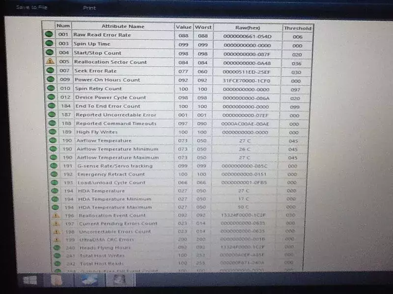

Ах да еще забыл предупредить мои догадки насчет вируса были верны. Скачал установил на флешку Вин 10 загрузилась окно установки , выбрал пункт восстановления далее выбрал Дигностику ноут завис, после перезагрузки синие окно не находит файл boot думал мб какой то баг на другом ноуте таже ошибка. Форматнул флешку скинул обратно .iso те же ошибки после диагностики.

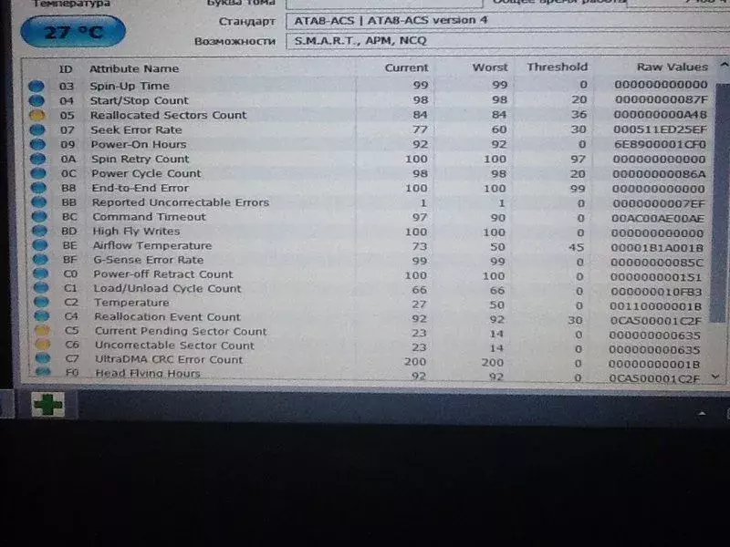

Вот кристалка S.M.A.R.T
HDD Scan Smart

А зачем hddscan, если есть из crystaldiskinfo?
Ну, наконец-то. Труп этот seagate. Повалился 05-ый атрибут, 2632 релокейта (физические повреждения), по меньшей мере; провалился атрибут С5, - больше 1500 пендингов, часть из них - будущие релокейты, скорее всего. Запил там. Диск меняйте. Если данные с него очень нужны и их никак потерять нельзя - при таком smart и поведении диска - дорога Вам в Data Recovery фирму (фирму по восстановлению информации), т.к. Ваши попытки вытащить с него что-либо могут закончиться плохо для данных. Гарантий нет.

ну тогда была не была сделаю ремап
Вы не читаете, что в теме написано? Какой там "ремап"? Труп. В ведро его. Не издевайтесь над трупом. И ремэп он сделать не даст.
важного ничего нет.
Меняйте на новый. Тема закрыта.
