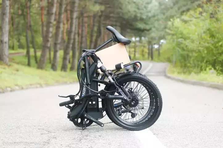

Продолжая тему электротранспорта хочу поделиться с вами впечатлением от владения городского электрического велосипеда KORRD RUN/ Данный велосипед удобен тем, что имеет складную конструкцию и легко помещается в багажник автомобиля при наличии 20'' колес, а так же внушительную дальность хода до 50км и максимальную скорость в 40км/ч (я же разгонял до 43км/ч).
При покупке электровелосипеда вам привезут увесистую картонную коробку с приличными габаритами, так что заранее нужно позаботиться о возможностях транспортировки. Внутри коробки находится сам электровелосипед в сложенном состоянии, коробка с педалями и зарядным устройством, а так же инструкция по эксплуатации.
Из сложенного состояния в готовое к передвижению, занимает не более 30 секунд. Для этого достаточно зафиксировать руль и складную раму с помощью штатных креплений. И сразу выявляется первый минус, за время сборки я неоднократно касался рамы, которая покрашена матовой краской и все мои отпечатки остались на своих местах..

Законченный вид выглядит следующим образом.
Итак, после сборки велосипеда необходимо прикрутить комплектные педали. Педали пластиковые, на втулке. При длительном педалировании нога не скользит. Единственный нюанс, ключ для затяжки в комплекте не предусмотрен, но в целом можно затянуть и рукой.
Механизм складывания рамы выполнен в ее нижней точке и представляет собой 2 части. Соединяющие внутренние части имеют специальные выштамповки для лучшего зацепа, а наружная фиксация осуществляется за счет зажима с эксцентриком. Для складывания данного узла необходимо приподнять эксцентрик, так как предусмотрена «защита от дурака».
Складывание руля и рулевой колонки осуществляется с помощью откидной ручки с фиксатором в нижней части колонки. Как и предыдущий механизм, этот имеет защиту в виде бобышки, которую необходимо поднять на вверх, прежде чем сложить руль.

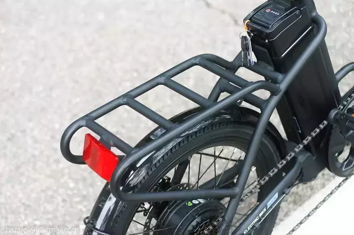

Перейдем к знакомству с отдельными узлами велосипеда и начнем с задней его частью. Обратите внимание на раму, которая по заводу оснащена багажным отделом и специальным отсеком под аккумуляторную батарею. Рама алюминиевая и общий вес с учетом аккумуляторной батареи составляет 23.4кг, что в целом не так много для складного велосипеда.
Сварные швы багажника и всей рамы в целом выполнены на 4 и местами есть огрехи. При наличии передней светодиодной фары, производитель не оснастил полноценным задним габаритным огнем, поэтому довольствуемся только катафотом. Максимальная нагрузка на велосипед составляет 130кг, так что багажник не бутафория и сможет увести полноценного человека.

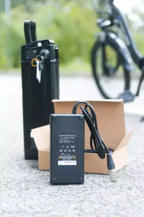

Как было сказано ранее, в раме находится отсек под аккумуляторную батарею на 48V 12.5Ah. В нижней части рамы велосипеда предусмотрен силовой блок и контактная площадка для соединения с батареей. Для пуска/запуска необходимо воспользоваться комплектным ключом и «замком зажигания», который при включении фиксирует штырь в раме велосипеда. Данное действие не даст отделиться батареи во время агрессивной езды, падания и прочих неприятностей.
Комплектное зарядное устройство DPLC110V55 с выходными характеристиками 54.6V/2A способно зарядить аккумуляторную батарею за 6 часов. Для этого рядом с «зажиганием» расположено гнездо зарядки, а с помощью рукоятки в верхней части можно выполнять процесс заряда в доме.

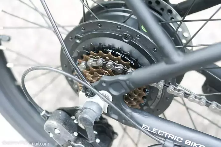

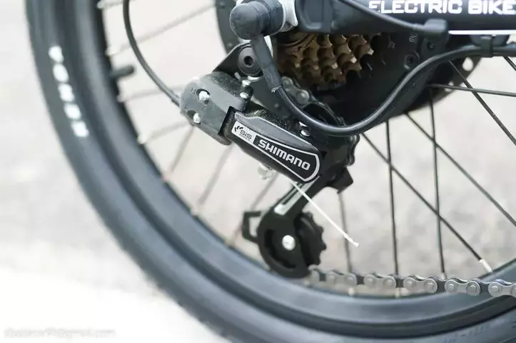

Задний переключатель Shimano Tourney является слабым звеном всей конструкции, ведь он предназначен для велосипеда с большими колесами. А так как электровелосипед KORRD RUN оснащен мелкими 20'' колесами, то необходимо правильно выбирать тип рельефа и особенности покрытия. Для исключения подобной проблемы существуют специальные уменьшенные переключатели, например Shimano RD-FT30.
Задняя кассета на 7 скоростей, производитель некий DTD. Используемые калиперы JAK Super Brake работают в паре с тормозным диском на 160мм (что перед, что зад). Из коробки настроены отлично, регулировать под себя не пришлось.
Двигатель от Ellteco на 600Вт находится в задней части и выполнен в виде мотор-колеса. В основе двигателя редуктор, что позитивно сказывается на скоростях до 30км/ч. В целом, подхват и динамика на электротяге отличная и об этом мы поговорим далее.

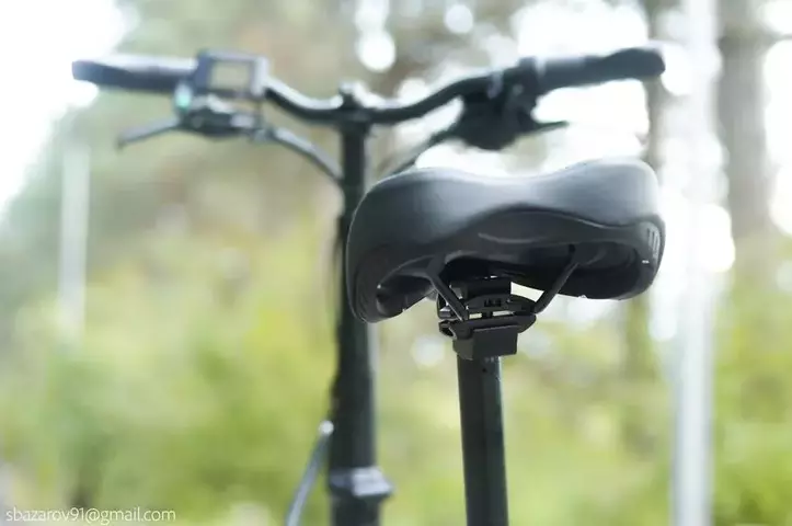

Сидушка анатомическая, имеет небольшую продольную регулировку. При длительной эксплуатации появляется дискомфорт в пятой точке, возможно моя анатомия не соответствует, но что есть, то есть. Супруга проехав 5 километров, неудобств не испытала.

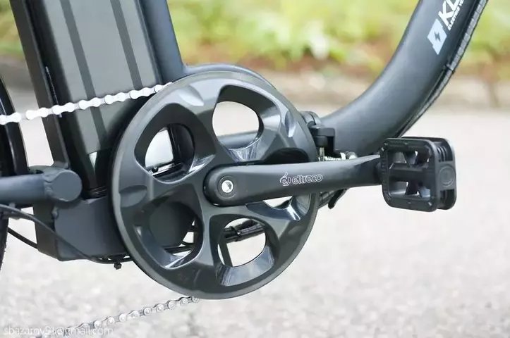

Перейдем к центральной и передней части подвески велосипеда. Передняя звезда одинарная, прикрыта защитой. По началу появлялось желание завладеть промежуточным звездами, но спустя время привык к подхвату электротяги с самого низа и потребность отпала сама собой.

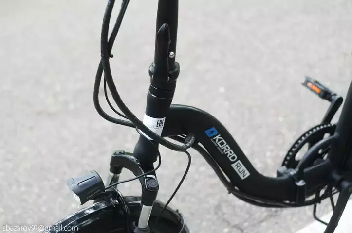

Наклон велосипедной вилки с амортизатором можно увидеть на ниже представленном фото. Способ прокладки магистралей проводов и тросиков довольно странный, так как пустота рамы не используется, а расположение под ней же не самое практичное. Зато есть защита от внешних повреждений в виде защитной оболочки.

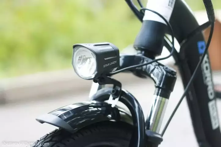

Передний амортизатор воздушный, имеет некую настройку отскока, но все же всё понимают. Штаны имеют крепление для велофары, которая светит узко и по центру. При движении в ночное время суток приходится всматриваться в дорожное полотно, что бы не поймать ямку.

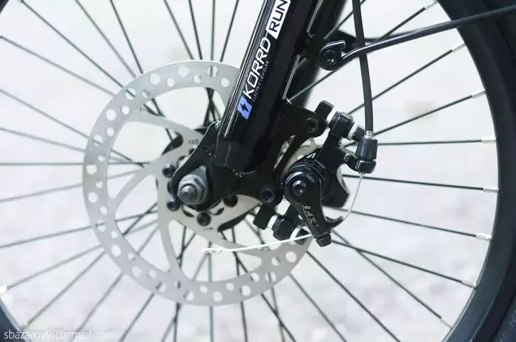

Передний тормоз оснащен так же калипером JAK Super Brake. Почему не использована гидравлика в паре с электродвигателем, неясно. Но тормозить с 40км/ч я бы хотел с помощью масла, а не сжимая кисть руки.
Свет фары в ночное время:

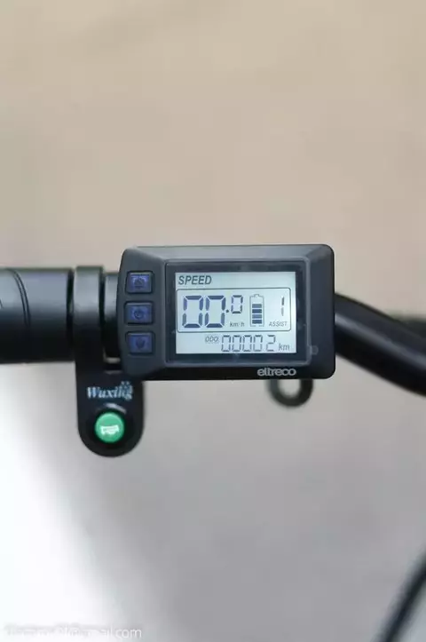

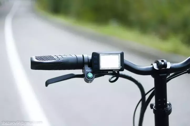

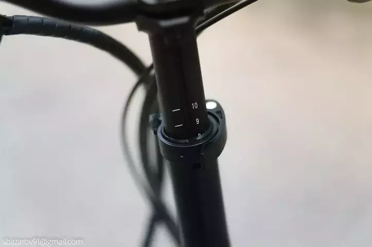

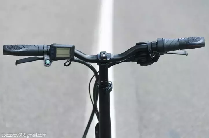

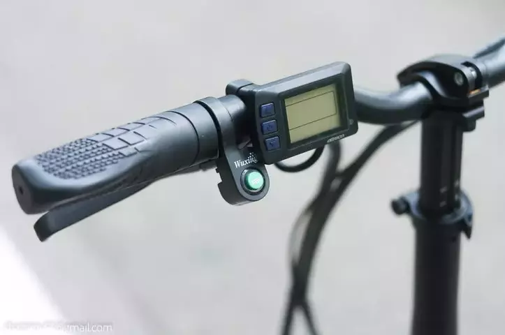

Перейдем к рулевой колонке с возможностью изменения высоты и наклона. Руль почти прямой, с левой стороны бортовой компьютер, задний тормоз и клаксон, с правой стороны половинчатая ручка газа, манетки для переключения скоростей, передний тормоз. Манетки от microShift, переключают в целом нормально, насколько долго прослужит — покажет время.

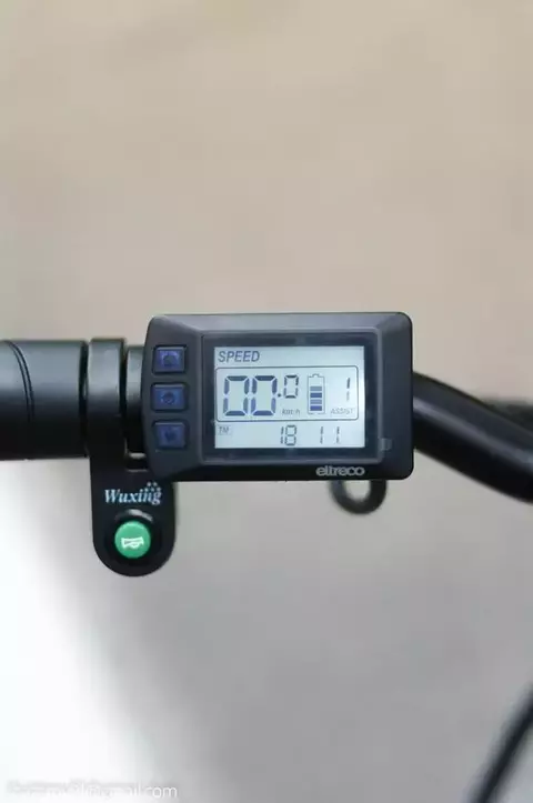

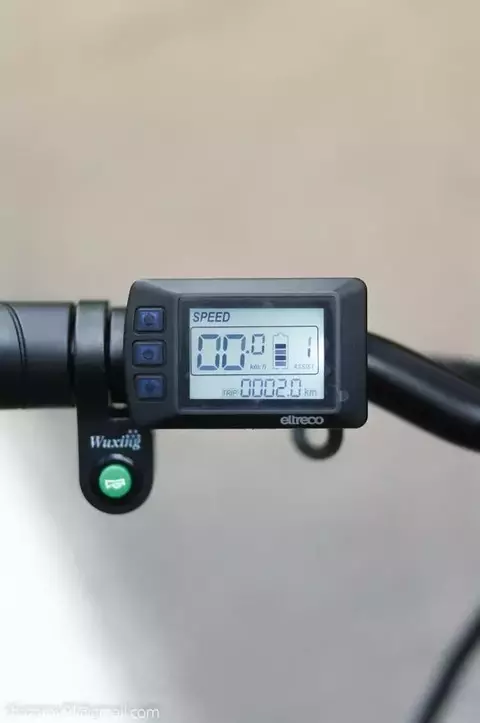

Бортовой компьютер имеет многофункциональный дисплей с бело-лунной подсветкой. Управление осуществляется с помощью трех клавиш слева от дисплея.
С помощью данных органов управления можно выполнять множество функций, о которых подробно рассказывается в инструкции к электровелосипеду. Например, активация круиз-контроля, установка чувствительности рукоятки газа и многое другое. Для доступа к дополнительным настройкам необходимо зажать клавишу вверх + меню и удерживать в течение 3 секунд.
Теперь о возможностях бортового компьютера, которые доступны «на поверхности»:

В ходе данного маршрута было выявлено несоответствие показаний БК и реальных данных, полученных с помощью GPS трекера. Смотрите сами, общее расстояние с БК — 29.2км, тогда как с часов Suunto 5 — 23.75км. При этом бортовой компьютер показывал остаток заряда в 20%. Так что думаю в реальности хватит на 30км общего расстояния в моих условиях эксплуатации. А если проживать на более равнинной части России и не выжимать максимум из электродвигателя, то свои заявленные 50км вполне реально проехать.

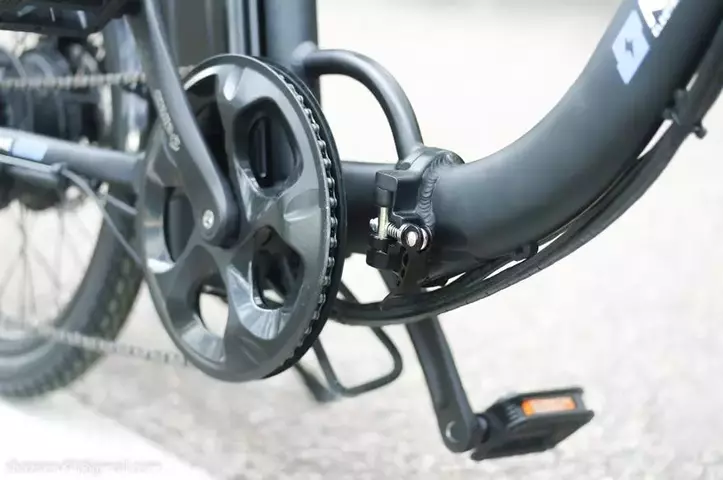

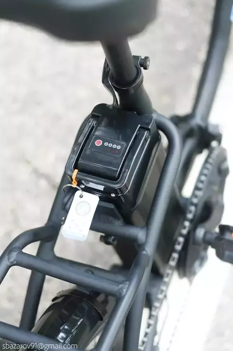

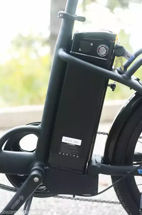

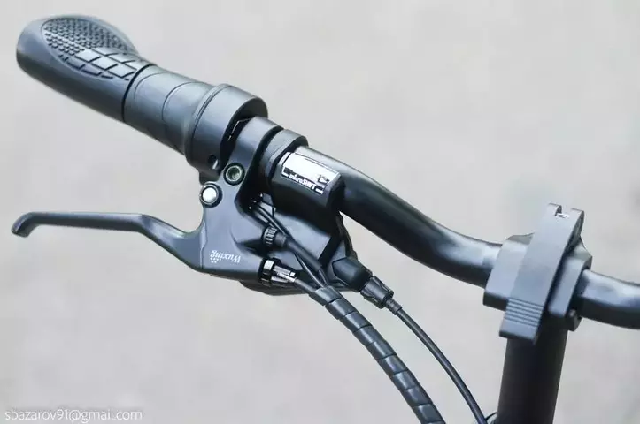

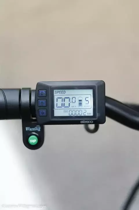

- текущий пробег с момента включения зажигания
- общий пробег велосипеда
- текущее время
- экран с кодом ошибки
