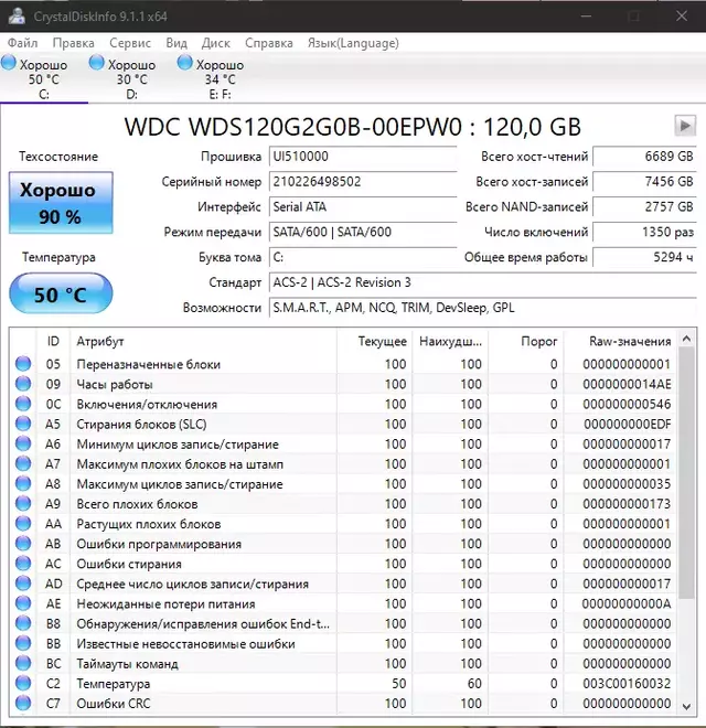

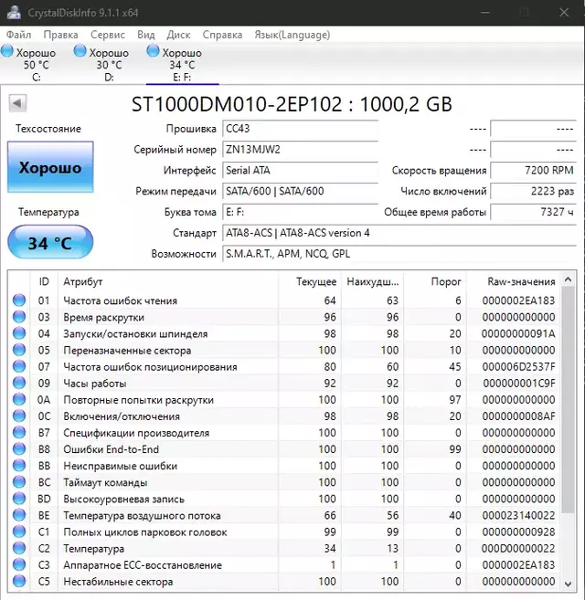

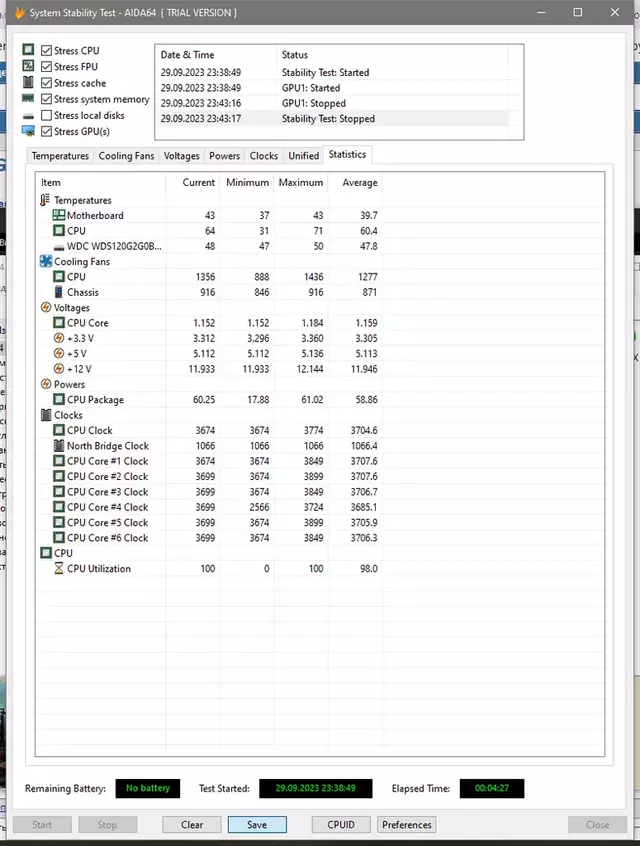

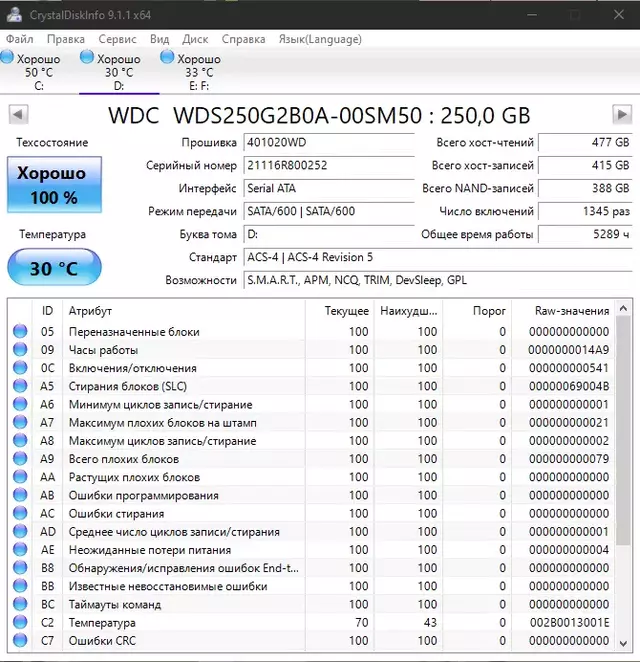

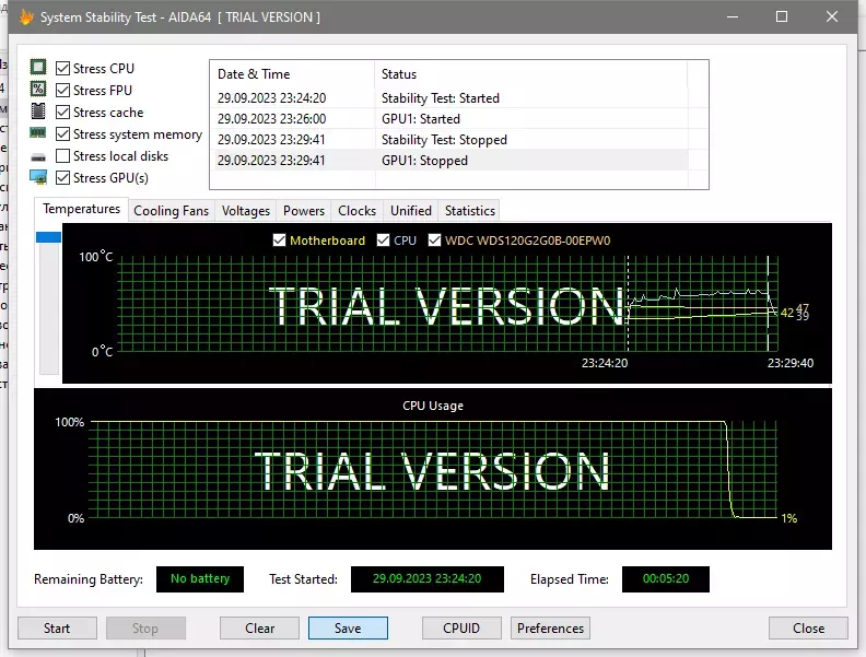

Вот всё что удалось собрать, тоже думал о том что мол пылью обросла и из-за этого чувствует себя плохо, но интересно то, что чувствует себя плохо только в конкретных двух играх которые недавно установил... Даже киберпанк, который пусть она и не запускает на желаемых настройках которые хотелись бы, не греет видеокарту так сильно как парочка других игр, может быть условно так, что майнер зашит в файлы игры и именно при запуске этой игры майнер активируется? Ибо других причин уже не вижу в происходящем

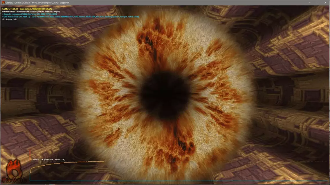

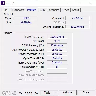

Что-то у Вас сильно греется малыш-твердотельник + а, что за частоты у оперативной памяти (2133 - это стоковая частота что ли, и у Вас самые обычные планки памяти?) + что-то температуры видеокарты на скринах и не видать вовсе.

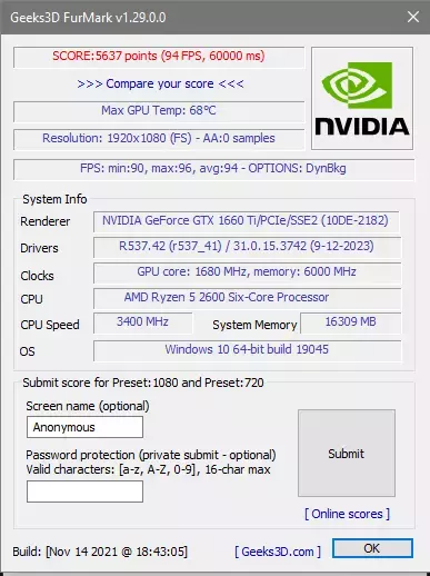

Прогнал тесты видеокарты в фурмарке, первый скриншот на пресете 1080FHD, второй 4 минуты на настройках 1920x1080, в спокойном состоянии температура 40-43 градуса у видеокарты, с оперативкой выяснилось странное: Corsair Сама оперативка Corsair Vengeance LPX [CMK16GX4M2B3000C15] с частотой 3000герц и таймингами 15 17 17 36 , но почему работает так как работает без понятия, комп не мой и до этого его никто не трогал с момента покупки. А что касается SSD диска то какие могут быть причины такой температуры? Захламлённость?
Выяснилось что всё-таки у компа были какие-то "поломки" и его относили в ремонт, в котором видимо и сбили частоту оперативной памяти
В "BIOS" выберите нужный X.M.P. профиль.
Как по Мне, температура в ~80гр. при полной нагрузке, для указанной видеокарты, которая уже немного б/у - это нормально.
