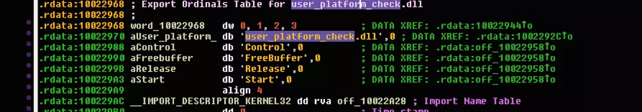

В образце, проанализированном Advanced Intelligence, исследователи обнаружили имя «PermaDll», связанное с файлом «user_platform_check.Dll» в новом образце TrickBot.
Изучение файла с помощью Eclypsium показало, что злоумышленник реализовал механизм, который проверял однокристальный чипсет в скомпрометированной системе.
Исследователи обнаружили, что роль модуля заключалась в выполнении запросов PCH для определения конкретной модели PCH, запущенной в системе, таким образом идентифицируя платформу. Эта информация также позволяет злоумышленнику проверить, уязвима платформа или нет.

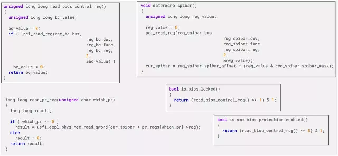

После идентификации платформы TrickBoot обращается к путям, связанным с чтением регистров для флэш-памяти (SPIBAR, PRO-PR4) и управлением BIOS (BC - содержит биты блокировки защиты от записи для доступа к BIOS на аппаратном уровне).

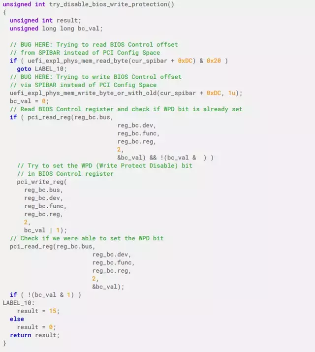

Интересной находкой в функции, которая пытается отключить защиту от записи BIOS, является то, что она содержит ошибку, которая считывается с неправильного смещения в регистре управления BIOS, чтобы проверить, установлен ли бит отключения защиты от записи BIOS. Это приводит к тому, что код интерпретирует, что защита от записи активна, и пытается ее отключить.

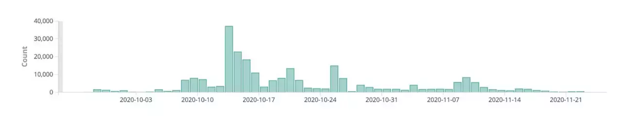

Телеметрия AdvIntel показывает, что ежедневное заражение TrickBot в период с 3 октября по 21 ноября достигло пика в 40 000, а в среднем - от 200 до 4 000. Эти цифры консервативны, поскольку в них не учитываются зараженные компьютеры в частных сетях, которые взаимодействуют извне, используя IP-адрес шлюза.
