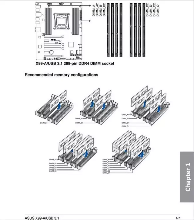

Скорее всего, если проверяли на заведомо рабочей планке памяти. Значит в ремонт.
При тесте с одной планкой не работают все четные слоты(A2,B2,C2,D2), но меня смущает, что у производителя есть рекомендации установки в зависимости от количества планок(прилагаю информацию).
Быть может, в определенных случаях(если планок меньше 4х) они и не должны работать, или я ошибаюсь?
Так же хотел спросить по поводу таймингов ОП, может ли быть проблема с этим связана? Нужно ли ОП настраивать определенным образом для нормальной работы?
Еще такой вопрос: свитч EZ XMP (а также EPU и TPU свитчи) у меня сейчас в не активном режиме, нужно ли их включать? Или в данном случае это не имеет значения?

Либо несовместимое железо.
