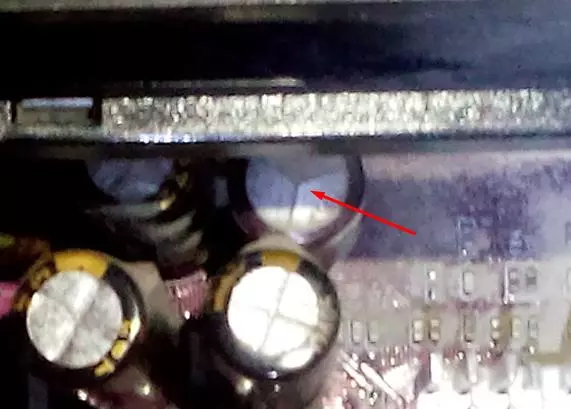

Думал на одни конденсаторы - у которых на крышечках по три радиальные насечки под 120 град, а увидел ещё другие с четырьмя насечками под 90 град.
Но кажется это пыль. Надо будет днём пылесосом и протереть.

Но кажется это пыль
Не пыль, по меньшей мере, один вздулся у сокета. Меняйте все такого же номинала, тёмно-фиолетовые.
Ага, и статикой стукнуть, добить уж. Ерундой не занимайтесь, к специалисту обратитесь.
Один сверху "проклюнулся", но это могло случиться и раньше, еще со старым БП.
Обычно пользователи думают, что у кондеров только "верхушки" вздуваются, но на таких старых платах может быть и совсем иначе - вздуться он может и в нижней части - резина вниз выпирает, при этом кондер выглядит как сидящий на "жопке".

Специалист заменил 4 конденсатора у сокета.
А там их 6 таких же. Ещё 2. Замените.
