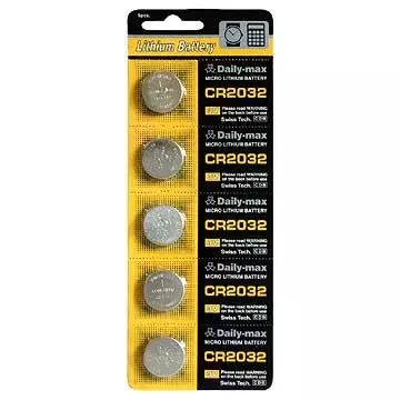

1. Что делать, если при загрузке ПК появляется сообщение «CMOS checksum error»?
Иногда при загрузке ПК появляются такие сообщения: «CMOS checksum error – Defaults loaded. Press F1: to continue, DEL: BIOS Setup» или «CMOS checksum Failure».
Это означает, что текущая сумма данных в CMOS-памяти не сходится с контрольной, т.е. установки CMOS-памяти BIOS нарушены (при этом даже системное время сбросилось на «дефолтовое» – тот момент времени, когда на материнскую плату была установлена микросхема BIOS). Как правило, виной тому – источник питания CMOS-памяти – аккумулятор CR2032.
Что делать
Для загрузки ПК с настройками CMOS-памяти по умолчанию (Defaults) нажмите F1.
Если же вы разбираетесь в установках утилиты BIOS Setup, нажмите клавишу Delete для входа в утилиту. Проверьте настройки BIOS, нажмите F10, подтвердите сделанные изменения, нажав Enter.
Если после перезагрузки ПК вновь появляется такое же сообщение, настала пора сменить аккумулятор CR2032. Купите аккумулятор и установите его взамен «севшего» (на выключенном ПК!).
Примечания
1. Перед началом обслуживания ПК необходимо снять электростатический заряд. Для снятия заряда статического электричества, уравняйте потенциалы зарядов своего тела и «внутренностей» ПК, взявшись обеими руками за шасси отключенного от сети системника. (Внимание! Даже после снятия заряда статического электричества, старайтесь по возможности не прикасаться к выводам центрального микропроцессора, процессора видеоадаптера и других микросхем!).
2. Аккумулятор CMOS-памяти помогает микросхеме BIOS хранить установки утилиты BIOS Setup, в том числе – системное время.
3. Средний срок службы аккумулятора CMOS-памяти – 3÷5 лет.
4. Причиной появления сообщения «CMOS checksum error» может быть не только «севший» аккумулятор, но и вирусная атака, и программный (или аппаратный) сбой, а также некорректные действия пользователя.
5. Сообщение «CMOS battery has failed» сразу указывает на необходимость замены аккумулятора.
