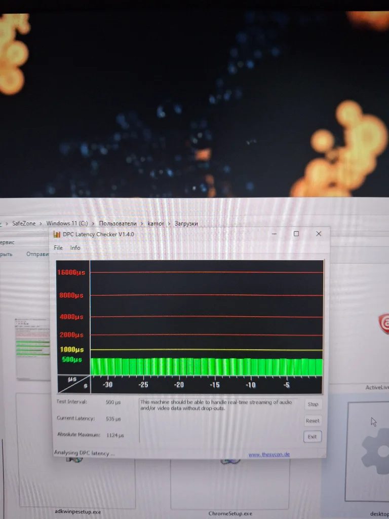

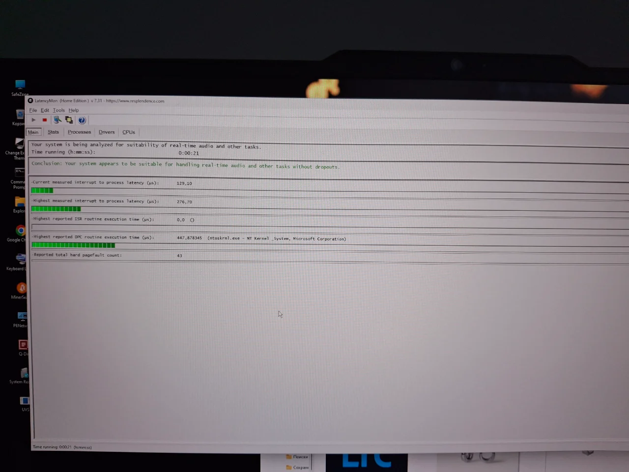

Тогда нужно проверить проблема в софте или железе. Для теста попробуйте запуститься из любого LiveCD c windows и повторить тест.

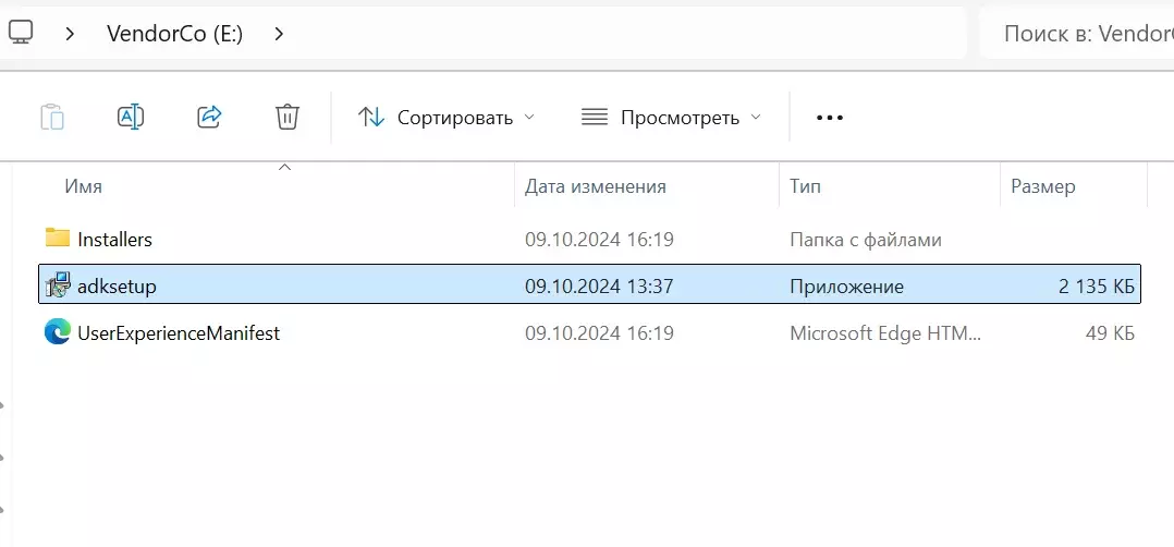

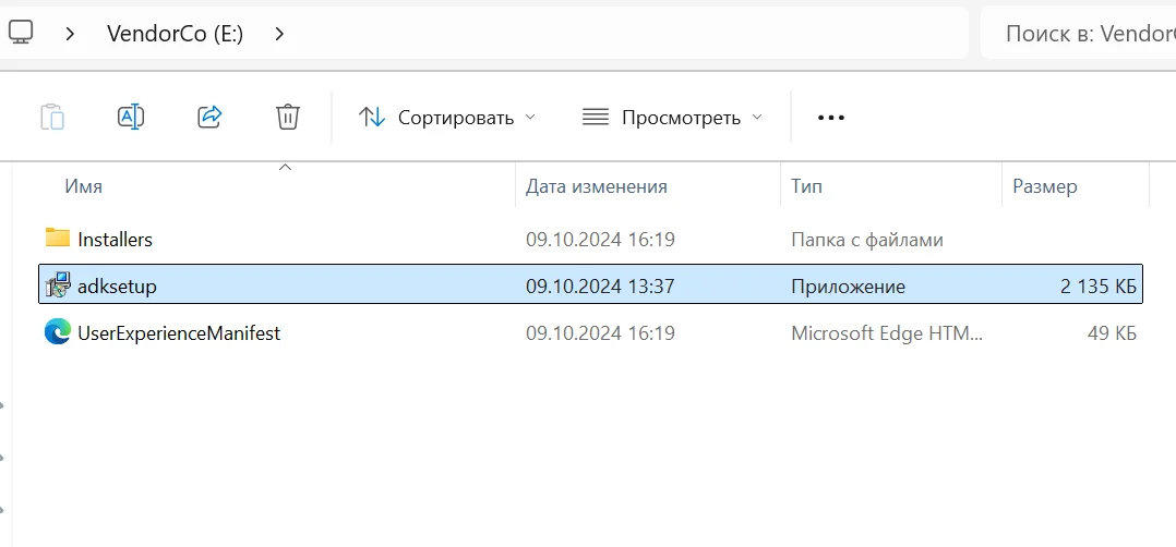

Есть проблема. Я все сделал как описано, скачал ADK, установил без кириллицы на диск C, скачал RMPrepUSB, через него выбрал флешку куда надо установить, все по инструкции. Все скопировалось на флешку. Но мой BIOS не видит флешку (пробовал 2 флешки, одну старую, другую сходил купил), переключал Secure Boot на Disable. В конечном счете он видит не видит флешку. Помогите пожалуйста)
Вот что у меня получилось на флешке, в папке Installers много всякого мне не понятного. Есть ощущение что я гдето ошибся, но все перепроверив несколько раз, так и не могу понять в чем ошибка.

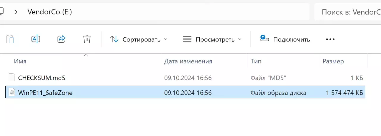

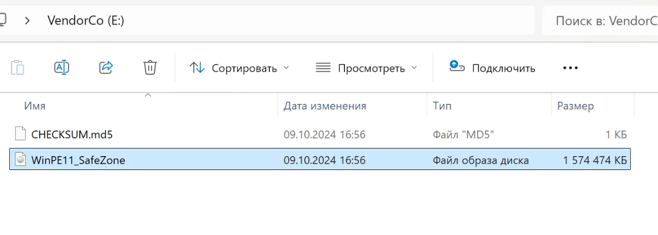

Создать загрузочную флешку удобно с помощью Ventoy.
На подготовленную с её помощью флешку просто копируете ISO образ без распаковки.

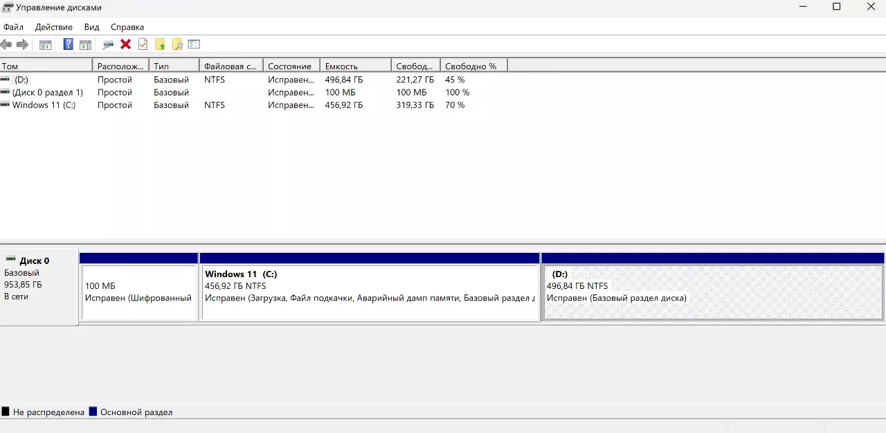

Смотрится намного лучше. Значит проблема не в железе... почти в каком состоянии системный диск? У вас в установке должна быть штатная утилита для анализа
Все равно рекомендую обновить

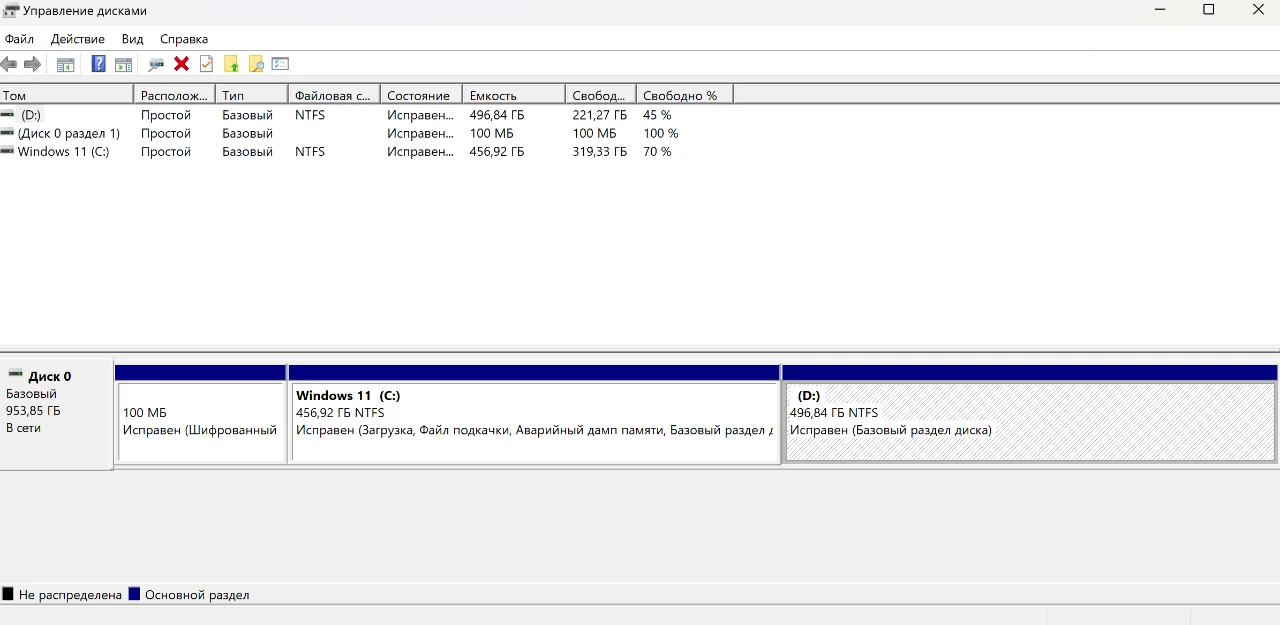

Lenovo Vantage показывает что в норме, у меня один ssd разделен на два диска, C и D, на C система и еще 70% свободного места. Прогнал через диагностику, все супер пишет
    42 KB · Просмотры: 1

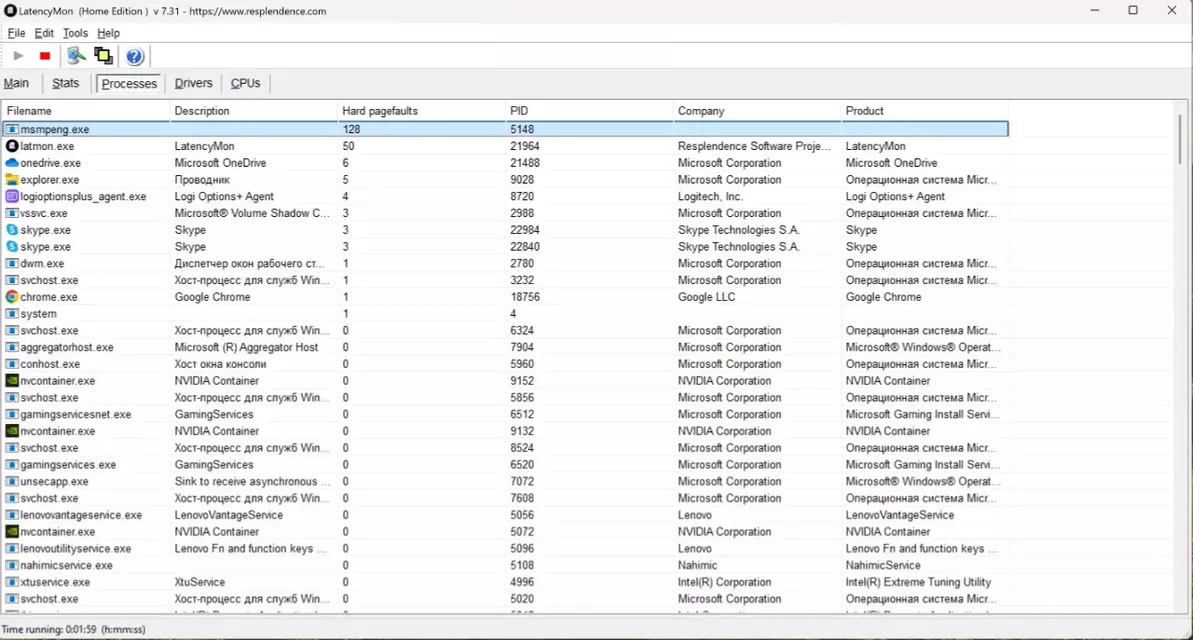

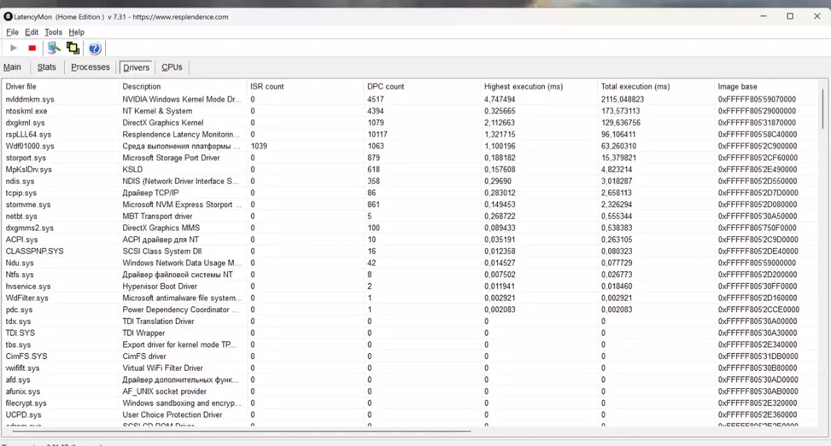

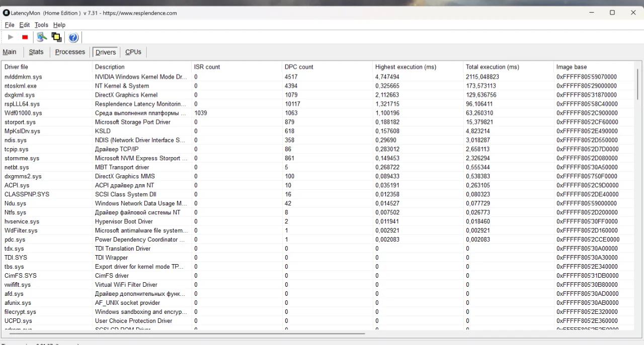

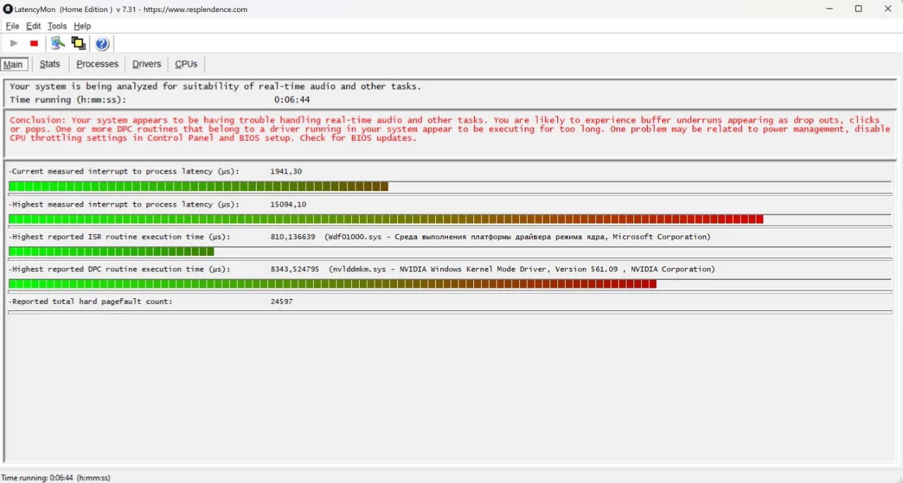

Обновил все драйвера, ситуация не изменилась. Заметил одну особенность, когда устанавливал VGA драйвер для Nvidia скачанный с сайта Lenovo, система удалила действующий драйвер установленный через GeForce Experience, и я решил чекнуть показатели двух программ, и я увидел улучшение, хотя по прежнему было 1000+ мс, но до красного полоска не доходило, если понимаете о чем я)) Установив драйвер видеокарты после этого через geforce exp., который я скачал заново, ситуация вернулась в то же русло.

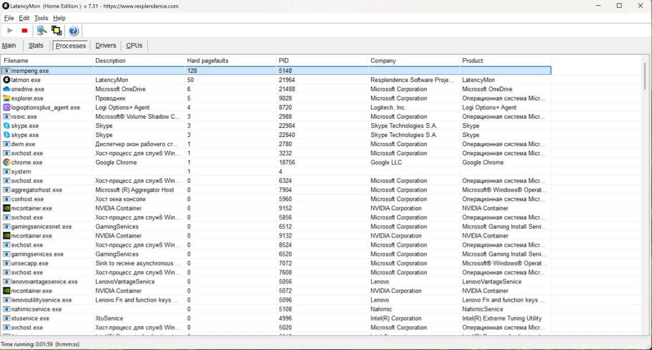

Может быть вот это даст вам больше информации, открыл фотошоп сейчас, и все стало еще хуже после обновления драйверов
    106.1 KB · Просмотры: 3
    99.5 KB · Просмотры: 3
