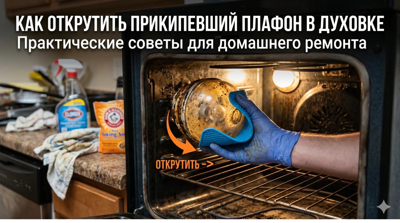

5 рабочих способов открутить застрявший плафон​
Если стекло не поддается при легком усилии, следует остановиться. Излишнее давление пальцев приведет к разрушению колпака. Стоит последовательно применить инженерные методы, начиная с самых простых.
Способ 1: Усиление сцепления (резиновые перчатки)​
Гладкая стеклянная поверхность, покрытая тончайшим слоем жира, не позволяет рукам передать необходимое крутящее усилие. Пальцы проскальзывают. Задача - создать максимальное трение.
Потребуются чистые резиновые перчатки для мытья посуды. Важно обезжирить саму поверхность колпака. Стекло протирают ватным диском, смоченным в спирте или средстве для мытья окон, и вытирают насухо. Надев перчатки, следует обхватить плафон всей ладонью, равномерно распределяя давление, и плавно повернуть против часовой стрелки. В восьмидесяти процентах случаев этого достаточно для срыва прикипевшей резьбы.
Способ 2: Трюк с армированным скотчем (создание рычага)​
Если стекло имеет плоскую форму или выступает недостаточно сильно для удобного хвата ладонью, поможет создание искусственного рычага. Для этого понадобится клейкая лента на тканевой основе (армированный или сантехнический скотч).
Из ленты формируется петля. Скотч плотно приклеивается к видимой части стеклянного колпака так, чтобы снаружи остался "хвост" длиной десять-пятнадцать сантиметров. За этот хвост нужно плавно, но с усилием потянуть в сторону откручивания. Лента обеспечивает надежное сцепление со стеклом по большой площади, а свисающий конец работает как рычаг, многократно увеличивая силу тяги.
