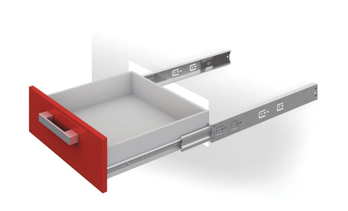

Сравниваем конструкции, а не рекламные названия
Боковые шариковые направляющие состоят из телескопических металлических секций и остаются видимыми после открывания. Роликовые системы имеют более простую конструкцию и могут быть рациональным вариантом для нетяжелого ящика без сложных требований. Направляющие скрытого монтажа располагаются под дном, но требуют соответствующей геометрии короба и совместимых фиксаторов.Выдвижной бокс — это уже система с готовыми боковинами и набором согласованных компонентов. Его нельзя корректно сравнивать по цене только с парой обычных реек. Необходимо посчитать все детали, нужные для одного готового ящика: крепления фасада, элементы задней стенки, заглушки, релинги или другие части выбранной конфигурации.
