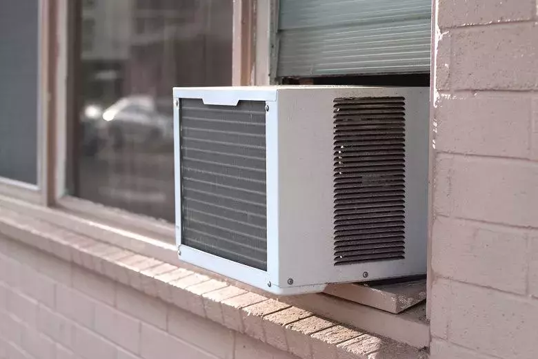

Отдельной разновидностью моноблока является оконный кондиционер, устанавливаемый непосредственно в окно или в специальный проем в стене. Именно такие кондиционеры были наиболее популярны в прошлом, можно сказать, что с этой конструкции начался «бум домашних кондиционеров» (преимущественно, в США). Однако сегодня они существенно уступили свои позиции.
Оконный кондиционер можно даже установить самостоятельно (если окно и/или помещение в принципе допускает установку подобных устройств). Однако тут кроется и главный подвох: с появлением окон-стеклопакетов, установку таких кондиционеров нужно рассчитывать на этапе снятия замеров.
Ну а если учесть, что оконные кондиционеры предсказуемо ведут к потере тепла в зимнее время из-за низкой теплоизоляции между «внутренней» и «внешней» половинами устройства, очевидно, что подобные устройства редко можно встретить там, где установлены стеклопакеты, и гораздо чаще — там, где до сих пор используются деревянные рамы.
Оконные кондиционеры отличаются компактными размерами, легкостью монтажа (и демонтажа), и невысокой ценой.

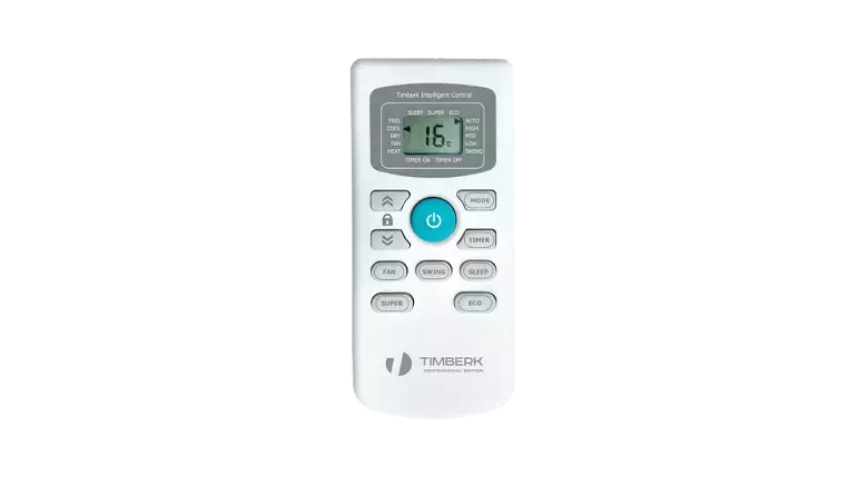

Управление
Самый простой способ управления кондиционером — механическая панель, допускающая включение одного из режимов. Например, «вентилятор+холод сильно/вентилятор+холод слабо/вентилятор сильно/вентилятор слабо». Понятно, что с помощью такой панели управления настроить наиболее комфортную температуру в помещении будет не слишком просто. А следовательно — стоит серьезно подумать, прежде чем покупать кондиционер с таким примитивным управлением.
Подавляющее большинство моделей допускают более точную настройку, включающую точную установку температуры, таймер, несколько режимов мощности и т. п. Практически все «серьезные» модели укомплектовываются пультом дистанционного управления. На наш взгляд, в данном случае экономить не стоит: лучше приобрести прибор, позволяющий максимально точно настроить нужный режим, чем экспериментировать с кондиционерами, способными работать лишь в нескольких режимах, которые могут и не подойти для климатических условий помещения.
Типичный пульт дистанционного управления кондиционером
Наличие дисплея на внутреннем блоке кондиционера позволяет узнать текущую информацию о температуре, влажности, выбранном режиме и т. п. Нередки случаи, когда дисплей есть и на пульте дистанционного управления — и это, несомненно, очень удобно.

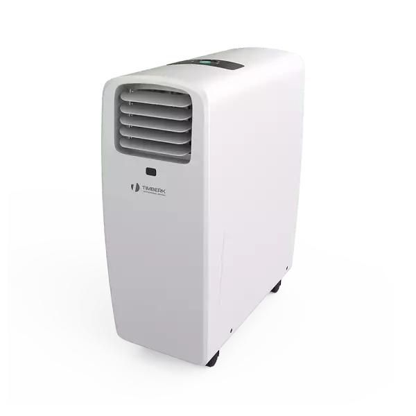

Мобильные кондиционеры имеют специальную трубу для вывода теплого воздуха, которую необходимо смонтировать таким образом, чтобы воздух выводился за окно (в комплекте с такими устройствами можно нередко найти переходник для монтажа). Что касается конденсата, то он в большинстве случаев испаряется естественным образом, однако в некоторых случаях может потребоваться его удаление вручную (слив содержимого контейнера).
Мобильный кондиционер Timberk AC TIM 07C P8

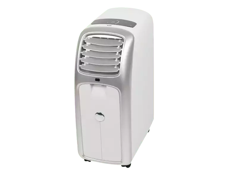

Моноблоки и мобильные кондиционеры обычно используются там, где нет возможности, либо нецелесообразно устанавливать стационарный кондиционер — на даче, в съемной квартире и т. п.
Моноблок Ballu BPAC-09 CM

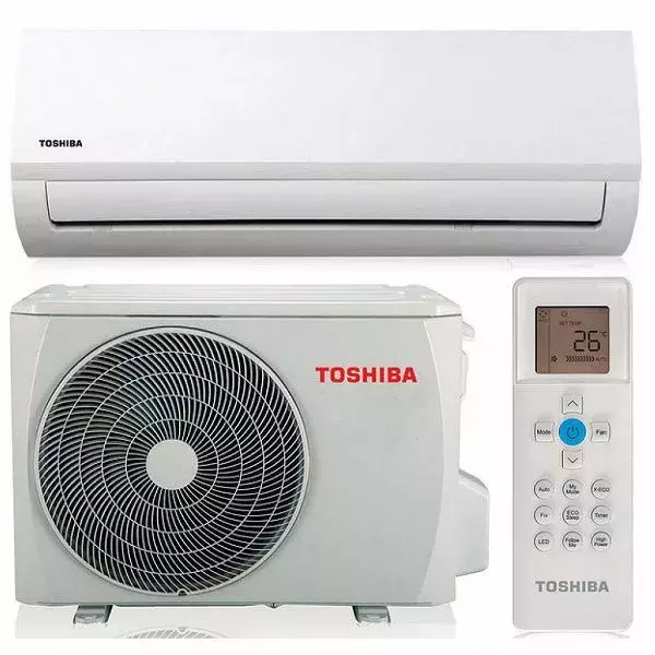

Существует несколько вариантов сплит-систем, различающихся по своей функциональности и способу монтажа. Так, мульти-сплит-системы состоят из одного внешнего блока и нескольких внутренних, что позволяет независимо регулировать уровень температуры в каждом из помещений, в которых установлен внутренний блок (правда, все они должны работать в одном режиме — либо на обогрев, либо на охлаждение).
Настенная сплит-система Toshiba U2KHS

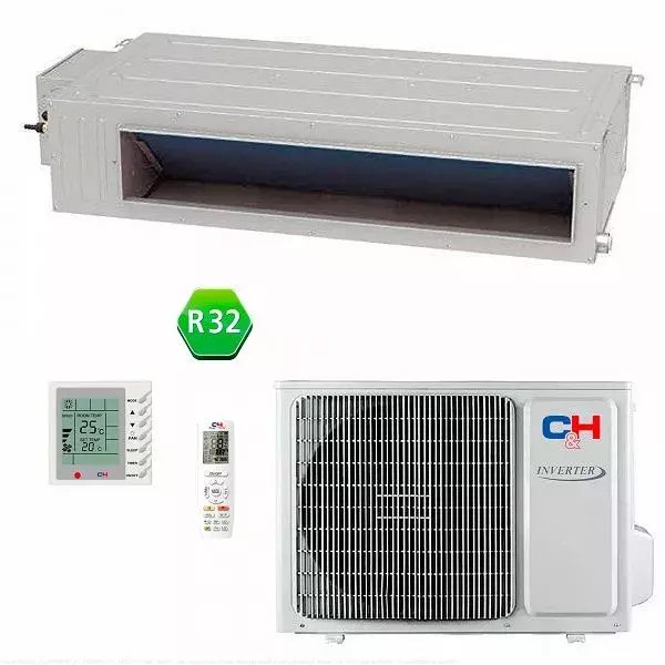

Канальная сплит-система — разработана специально для скрытой установки и подразумевает создание разветвленной вентиляционной системы (как правило, она размещается над навесным потолком). Благодаря этому установка одного внутреннего блока может обеспечить регулировку воздуха сразу в нескольких помещениях (правда, во всех будет поддерживаться одинаковая температура). Такие кондиционеры нередко имеют возможность добавления свежего воздуха.

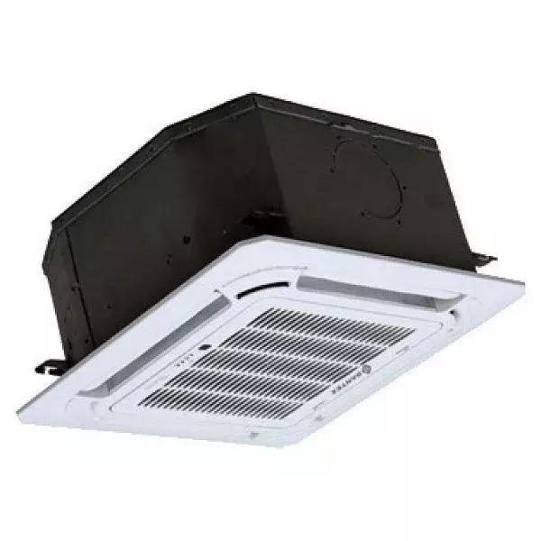

Наконец, упомянем кассетные кондиционеры. Для установки такой системы, также как и для канального кондиционера, необходим подвесной потолок. Однако в отличие от канальных сплит-систем, кондиционеры кассетного типа распределяют охлажденный воздух через нижнюю часть блока. Нижняя часть кассетной сплит системы имеет размер стандартной потолочной плитки — 600×600 мм, а при большой мощности вдвое больше — 1200×600 мм, и закрывается декоративной решеткой с распределительными жалюзи. За счет распределения воздушных потоков по четырем направлениям эта разновидность сплит-системы быстро и равномерно охлаждает или нагревает воздух в довольно большом помещении (как правило, такие кондиционеры используются в помещениях площадью от 50 квадратных метров и выше).
Четырехполосный кондиционер кассетного типа Dantex RK-36UHM3N

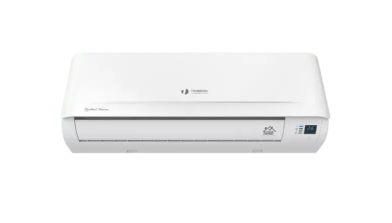

Сплит-система Timberk AC TIM 07H S21 с функцией обогрева
Существует неформальное правило, согласно которому на один квадратный метр площади помещения должно приходиться 100 Вт мощности кондиционера (в данном случае речь идет о «мощности охлаждения», а не о потребляемой электрической мощности). Так, допустим, кондиционер с холодопроизводительностью 2-2,5 кВт справится с поддержанием комфортной температуры в комнате площадью до 20 квадратных метров метров (конечно же, при условии, что там не находятся дополнительные источники тепла).
В инструкции к каждому кондиционеру указано, на помещение какой площади он рассчитан, однако нередко производитель завышает этот параметр, поэтому по факту кондиционер приходится покупать «с запасом» по мощности, либо изучать отзывы пользователей, которые уже испробовали интересующую вас модель на практике.
Также следует учитывать то, что на самом деле кондиционер охлаждает всё-таки не площадь, а объём, поэтому если ваши потолки существенно выше, чем 2,5-3 метра, формулу следует подкорректировать.

Первое, с чем нужно определиться — это с типом кондиционера: будет ли это моноблок, мобильный кондиционер или сплит-система. Для квартиры имеет смысл обратить внимание на настенные сплит-системы. Такие приборы отлично подходят для различных климатических условий и перепадов температур. А вот мобильные бытовые кондиционеры имеет смысл покупать на дачу или для установки в помещения, где нет возможности установить сплит-систему с наружным блоком. Кассетные кондиционеры станут отличным выбором для помещений от 50 м² с навесным потолком. В небольших комнатах они не применяются.
Канальный кондиционер Cooper&hunter CH-IDS035PRKВо вторую очередь нужно проверить, подходит ли выбранная вами модель для вашего помещения. То есть, удостовериться, что мощности кондиционера с запасом хватит, чтобы поддерживать нужную температуру в помещении определенной площади (для этого не будет лишним свериться с инструкцией к прибору).
