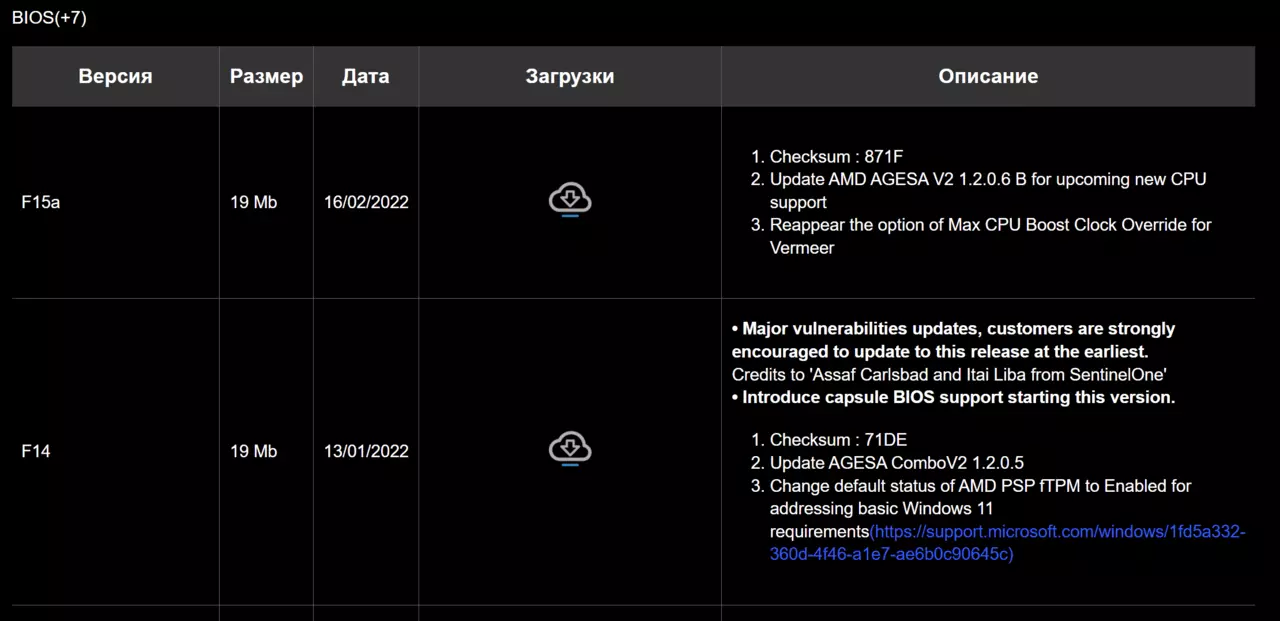

Как понял, Вы лишь только обновляли firmware BIOS до версии F14.
А сейчас уже имеется следующее:
А что Вы ещё делали?
Хорошо я обновлюсь, просто мне мало помогло предыдущее обновление.
Делал я всё что мне советовали и Вы в том числе, отчётов и логов множество было мною выложено, все результаты я выкладывал на форум ничего не утаил.
Эти логи и отчёты только для ознакомления и приближению к выработке какого-либо решения возникшей проблемы.
Никто не говорил, что эта "пилюля" разрешит Ваш конкретный вопрос.
Но с обновлениями "firmware BIOS" мат.платы, до пользователей доносится/ приходит и обновление "AGESA" от "ADM", а это что-то да и значит.
