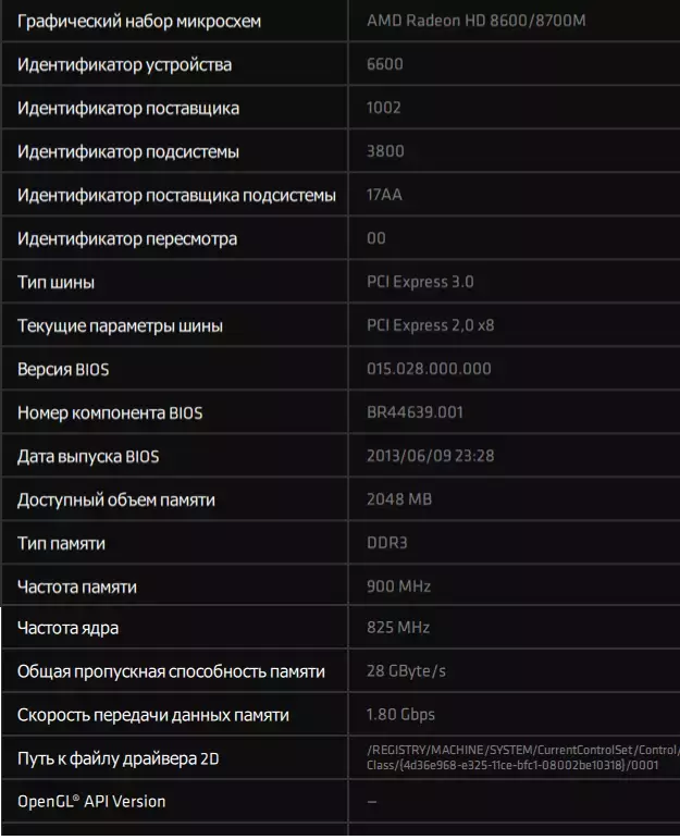

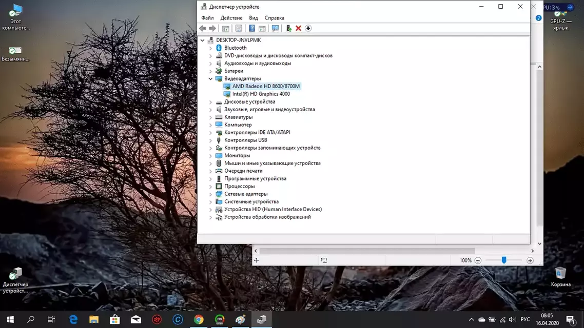

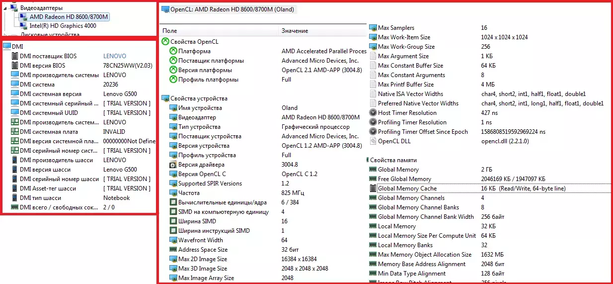

@senokoko, что не могу понять что у вас за модель леново г500 на амд 8600/8700. Покажите окно
AMD Radeon HD 8600/8700M не запускается на windows 10
А уточните проблему, как вы поняли что Ваша видео карта не "запускается"?
Судя по скриншоту у Вас драйвера установлены корректно и видеокарта функционирует.
Единственное, что она в данный момент может не использоваться так как у Вас есть встроенная видеокарта Intel.
Или Вы используете windows 7, а при переходе на Windows 10 у Вас возникают проблемы что не устанавливаются драйвера?

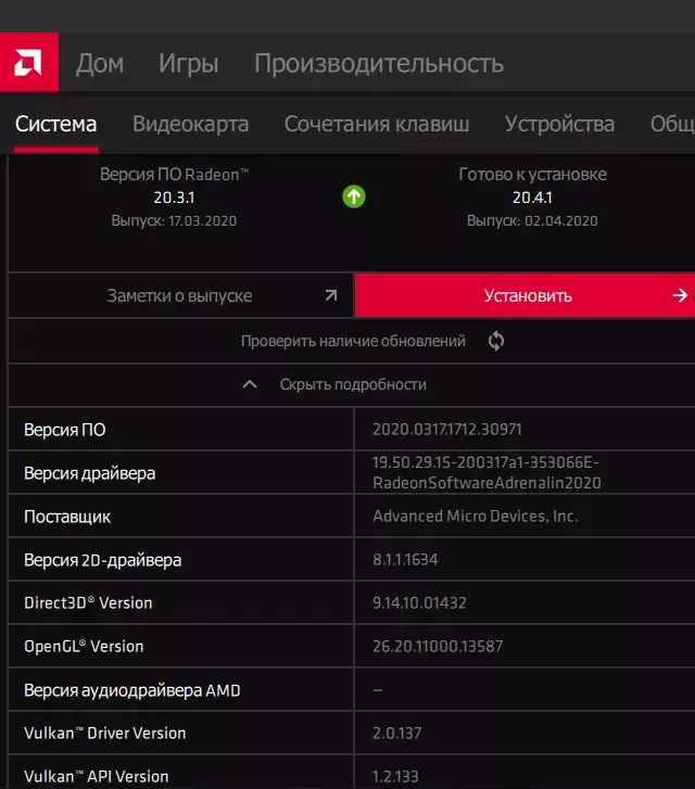

Добрый день, драйвера на windows 10 устанавливаются, и тогда при запуске компьютера экран чёрный , но он загружается
приходилось выключать видеокарту в биосе что бы зайти в систему
ах да, даже на windows 7 есть проблема с видеокартой , если обновить драйвер до последней версии то после перезагрузки системы я увижу чёрный экран , но в системе я смогу клацать и всё прекрасно работает, что бы востановить просто перезагружаем ноут и тогда откат идёт автоматически

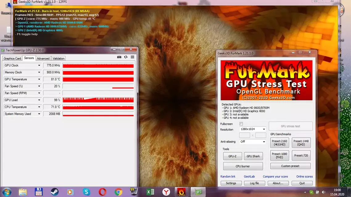

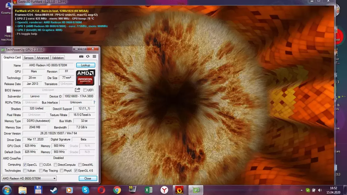

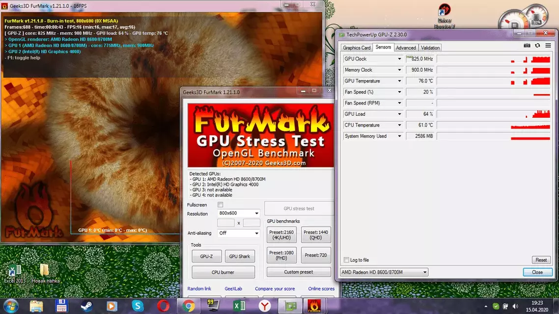

вот решил проверку сделать, 10 минут грел
решил выключить и отписать, как в друг синий экран настройка видео перезагрузка и включился , без AMD
программы пишут что все драйвера установлены в порядке
и в прочем всё хорошо, но амд нет, подумал что выбило в биосе, перезапустил зашёл в биос там всё в порядке , захожу в комп и вижу что всё включилось и amd тоже , решил посмотреть на её температуру , и тут увидел что ничего не пишет, решил включит стрес тест как начало всё подвисать и всё равно не показывать её градусы , я не передержал? и это нормально? что это может быть?

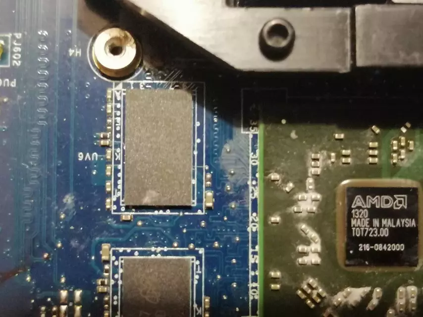

вот ещё поменял, термопасту ирешил показать его
Дак Вы пока не обновляйтесь на последню версию, возможно в данный версии драйверов имеется конфликт.

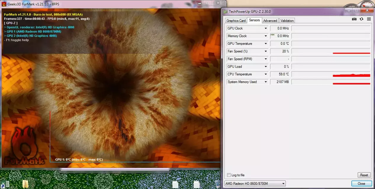

я добавил ещё скрин т.к всё заработало как и раньше
на 1 2 и 4 скриншоте температура отображается и в приделах нормы.
на 3 скриншоте вы ее не видите температуру потому что у вас работает видеокарта intel
А на фото где чип правый нижний угол, там нет скола случайно?
нет, нету
в общем переворошив биос , разобрав всё до винтика , заклеив изалентой возможный контакт с видео чипом и металом
собрав всё обратно переустановив винду на 10 и наконец то всё пошло как надо
я так и не понял что именно было не так , но мне подсказывает что углубление там где подключаеться клавиатура , соприкасалось с амд и она замыкалась выдавая сбой в системе

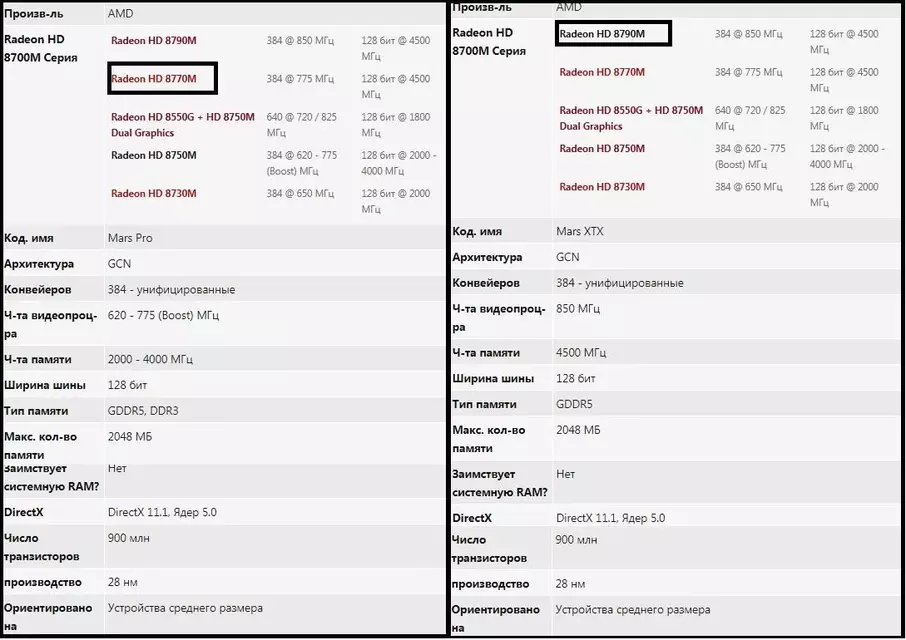

РЕБЯТ помогите с вопросом о замене видео чипа
да, знаю что дорого, если что всё это будут делать люди в сервере
но я не понимаю как можно сделать в этом абгрейд
например я зашёл на сайт 1 , и посмотрел вроде понял что только из этой линейки(фото) или можно взять
другую даже не амд, но что бы по потребности не было больше для перегруза?
и возможна ли такая замена?
