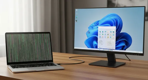

Возьмите любой HDMI- или VGA-монитор. Подключите его к ноутбуку. Включите. Нажмите комбинацию клавиш (обычно Fn + F4/F5/F8 — зависит от модели) или перейдите в «Параметры → Система → Дисплей → Несколько экранов» и выберите «Повторять» или «Только второй экран».Что смотрим:
- Если на внешнем мониторе всё стабильно — проблема в самом дисплее ноутбука: шлейф, матрица, подсветка.
- Если мерцает и внешний экран — причина в видеокарте, драйверах или системе.
Совет мастера: Не используйте USB-C или док-станции для проверки. Подключайте напрямую через HDMI или VGA — так вы исключите влияние дополнительных адаптеров.

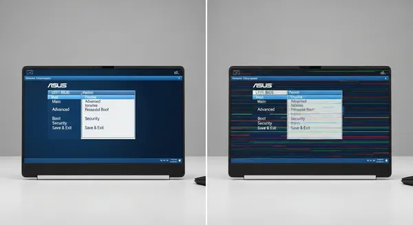

Шаг 3. Проверьте экран в BIOS/UEFI
Перезагрузите ноутбук. Сразу после включения нажмите клавишу входа в BIOS (обычно F2, F10, Del — зависит от производителя).Наблюдайте за экраном:
- Если мерцает уже в BIOS — это аппаратная проблема. Драйверы тут ни при чём.
- Если всё стабильно до загрузки Windows — виновата система или ПО.

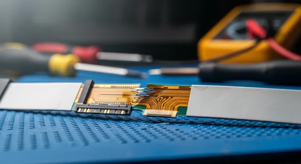

Шлейф — это тонкий гибкий кабель, соединяющий материнскую плату с экраном. Он проходит через петли крышки. Именно там он чаще всего ломается: от многократного открывания, удара, заводского брака или даже перегиба при неаккуратной транспортировке.Как понять, что виноват шлейф:
- Мерцание усиливается или полностью пропадает при наклоне крышки — например, при угле 45° изображение стабильно, а при 90° — начинает моргать.
- Появляются вертикальные полосы или изображение «дробится» при движении.
- Экран внезапно гаснет, но при лёгком постукивании по петле — возвращается.
- Иногда слышен тихий треск при открытии крышки — признак внутреннего обрыва.
Можно ли заменить самому? Теоретически — да. Но на практике:
- Нужно снять рамку дисплея (часто на клею или хрупких защёлках).
- Открутить крепления петель.
- Аккуратно отсоединить старый шлейф от разъёмов на материнской плате и матрице.
- Уложить новый шлейф без перегибов и закрепить.
Из практики: У клиента мерцал экран только при открытии крышки на 90°. Разобрали — шлейф переломился внутри изоляции. Заменили — проблема исчезла. Стоимость ремонта — 1800 рублей.

Перед заменой убедитесь, что проблема не в шлейфе! Иногда симптомы похожи. Подключите внешний монитор — если на нём всё стабильно, а на встроенном — нет, и при этом нет реакции на движение крышки, значит, дело в матрице или подсветке.

Идите в мастерскую, если:- Мерцание сопровождается артефактами (цветные квадраты, полосы, «снег»).

Как отличить проблему с видеокартой от неисправности матрицы?Подключите внешний монитор. Если на нём тоже моргает — проблема в видеокарте или драйверах. Если внешний экран стабилен, а мерцает только встроенный — виновата матрица, шлейф или подсветка.

Что делать, если мерцает и внешний монитор, и экран ноутбука?Это почти наверняка указывает на проблему с видеокартой (аппаратную или программную). Обновите/откатите драйвер, проверьте температуру GPU, отключите аппаратное ускорение. Если не помогло — возможен «отвал» чипа, нужна диагностика в сервисе.
