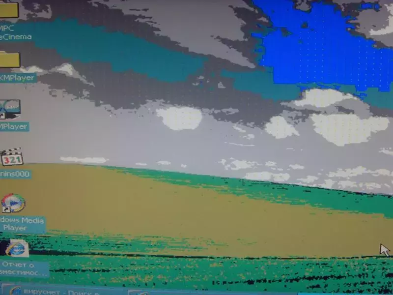

Доброго времени суток.Суть проблемы такова: во время игры резко увеличилось изображение и картинка зависла.После перезагрузки ситуация не изменилась: огромные буквы, цвета отображаются различными точками(кляксами),хотя все остальное работает в норме.На компе два раздела на одном ХР на другом семерка и на обоих в свойствах системы установлено минимальное разрешение.При попытке измененить на семерке не предоставляется даже выбора, на ХР можно поменять , но изменения не вступают в силу.Что могло произойти?

Какая температура Gpu? Драйвера, когда в последний раз обновлялись? Модель видеокарты?
не могу измерить.При запуске программы выскакивает сообщение об ошибке.Пытался скачать с сайта вырубается браузер.
Постоянно обновляю.Стоят самые свежие.
Модель видеокарты?
NVIDIA GF 8500
Кстати, сейчас открыл клинер,чтобы посмотреть видеокарту(Забыл то ли 8500, то ли 8600), так вот в верхней строке, где написан конф компа отсутствует надпись об видяхе!!!!Если это все-таки она почему у меня есть изображение хоть и корявое??
zerikua, попробовал.В ней тоже отсутствует какая-либо информация о видеокате.!!!!!!!!!
Добавлено через 2 часа 17 минут 39 секунд
В диспетчере задач, в свойствах видеокарты пишется, что мол устройство работает не правильно код ошибки 43.Пробовал переустановить дрова не помогает.
goredey, такая же беда была когда-то давно со Сталкером на Radeon HD3850. иногда выбрасывал ошибку (раза 2-3 за все протяжение), и устанавливал режим изображения точно такой же как у вас: минимальное разрешение и цветопередача. проблема решалась перезагрузкой. не уверен, что это был перегрев, потому как моя 3850 построена на 55нм и почти никогда не перегревалась.
также известны проблемы с отказами новых драйверов под новыми играми. (когда в трее система сообщает, что драйвер видеокарты перестал отвечать). решается иногда откатом драйвера (полным удалением новой версии, перезагрузкой и установкой старой) к старой версии (обычно ставят родные драйвера с диска производителя).
попробуйте установить эту прогу. она мониторит не только текущее состояние температур всего имеющегося железа, но и фиксирует максимальные и минимальные значения, что поможет выявить возможный перегрев.
З.Ы. 8500 как игровая видеокарта уже никуда не годится! тем более они иногда поставляются с пассивным охлаждением.
Cameroon, пробовал и откатывать дрова и переустонавливал результат все тот же.Скачал прогу,которую вы советуете,если ей верить то температура на видяхе была 85 градусов.Ставил на такой же комп результат нулевой.Теперь думаю какую лучше купить,но это уже в другой раздел, чтобы не оффтопить.
Да,привет Волгограду.Когда я там учился.
больше 80 градусов, это красная черта для такого рода видеокарт... лучше чтобы температура на них не выходила за рамки 65-70 ... это при максимальной нагрузке ...
З.Ы. конечно тут показательно высокая температура, но часто проблемы такого характера могут быть и за неисправной памяти, как на плате так и на самой видео системе ...
Хотите нормально играть,покупайте видеокарточку с нормальным кулером.
А вашей видяхи вопрос уже касался, что у неё охлаждение преимущественно пассивное, и хоть данная видеокарта пишут, что она способна работать при более высокой температуре, а нет! Вследствие совсем маленького кулера(и то не на каждой модели) не хватает для нормального охлаждения видеокарты, в связи с чём данные видеокарточки быстро выходят из строя.
https://safezone.cc/forum/showthread.php?t=6506
Осмотрите конденсаторы (оксидные) на карте - есть ли припухлости с торца? То же по чипам памяти - на предмет повреждения поверхности корпуса. С обратной стороны платы - области перегрева текстолита. Наличие этих признаков позволит решить вопрос о восстановлении либо замене карты. Видеокарту на домашнюю машину лучше конечно выбрать с активным охлаждением. Советую от ATI.
