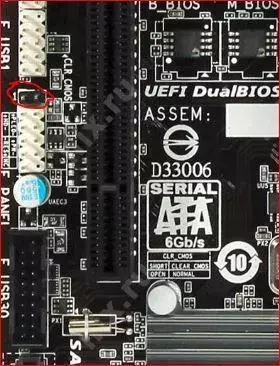

Ваша плата?
http://static.nix.ru/autocatalog/motherboards_gigabyte/184865_2245_draft.jpg

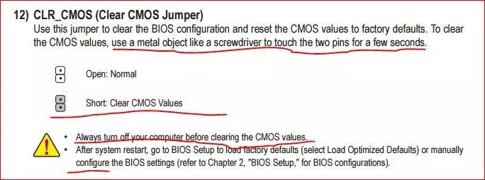

http://download.gigabyte.eu/FileList/Manual/mb_manual_ga-f2a78m-hd2_v.3.x_e.pdf
Clear CMOS оттуда. Строго по инструкции.

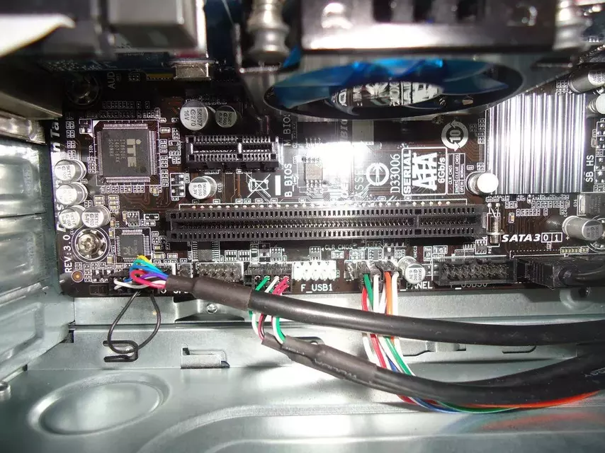

... Странно, посмотрел скрины, почитал инструкцию, что-то я не вижу куда там спикер подключать... А Вы видите?

А самому попробовать сбросить не знаю, стоит или нет, потому что перемычки-то как таковой там нет, фото прилагаю.
Перевёл описание к материнской плате переводчиком, так в переводе написано, можно замкнуть контакты отвёрткой.
Dragokas, тоже не вижу контактов для спикера.

Drink, уточню, что делал. Ну там есть 2 штырька (контакта), а чем их замыкать? Самой перемычки для замыкания этих 2-х контактов же нет. Оперативку не вынимал, с утра попробую, и жёсткий отсоединить тоже.

Поставить на указанную выше контактную перемычку CLEAR CMOS.
Нажать кнопку Power, отпустить, подождать несколько секунд - CMOS сброшен.

а чем их замыкать?

Зачем? Просто замкнуть контакты при обесточенном компе. И в руководстве к плате так написано. А питание подать - так на некоторых асусах было.
