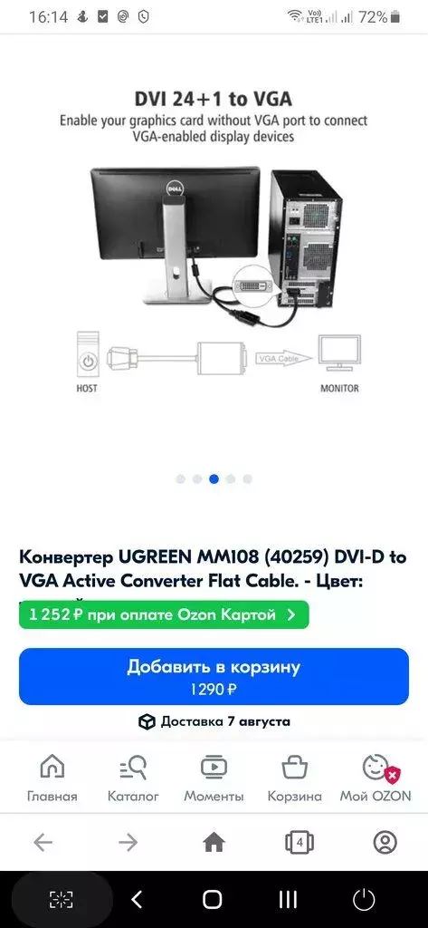

@Korann, увидел в вашей теме на киберфоруме модель переходника Ugreen(SKU: 40259). В его описании есть схема подключения - без дополнительног питания. Попробуйте также.

он без доп питания не работает..(

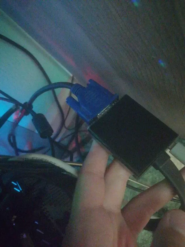

вот видео выложил, подключено четко по схеме..
синий вга, черный дви к видеокарте..
