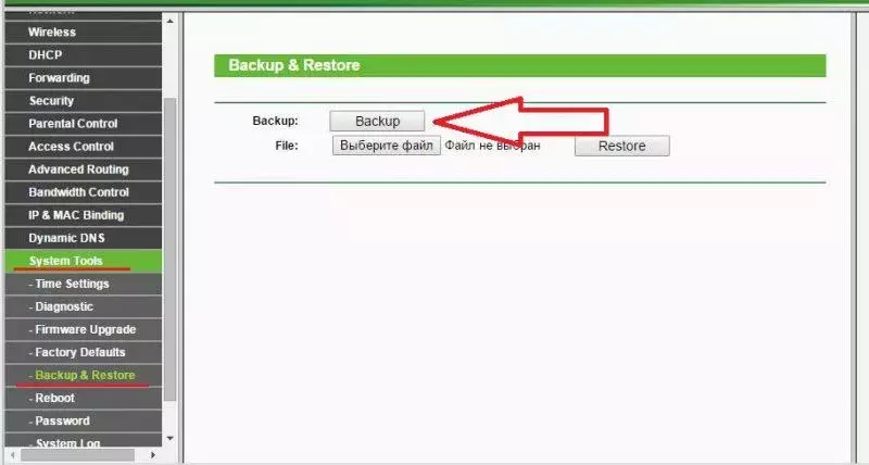

пока сохраните настройки роутера:

хорошо, значит после сможете без труда восстановить настройки:
Сохранение/восстановление настроек роутера
Сбросьте настройки роутера(Заглавие Рекомендации, 3 пункт)

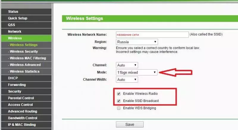

Настройте wifi на роутере так:
вместо Auto поставьте какое-то значение(Channel 1 или 6, не >11)
После настройки снимите патч-корд.

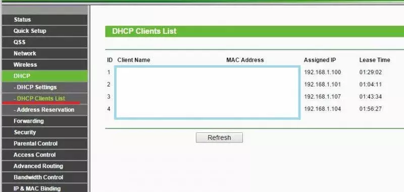

Инет настраивать вовсе не обязательно, тут главное посмотреть, подключится ли ноут к роутеру(к wifi сети) с получением ip адреса, если подключится, то высветится тут:
