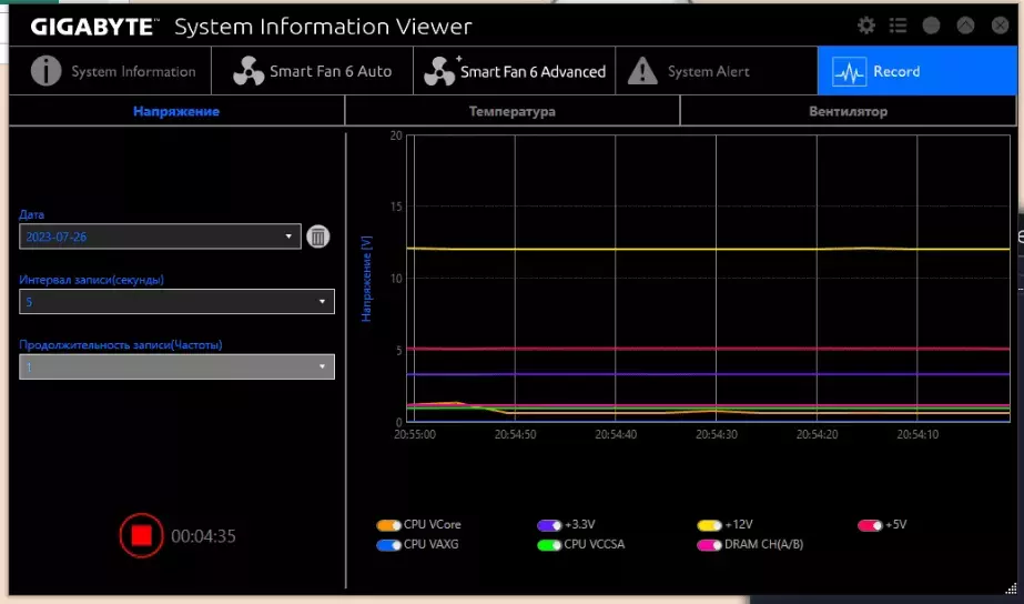

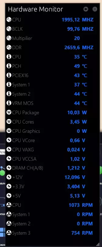

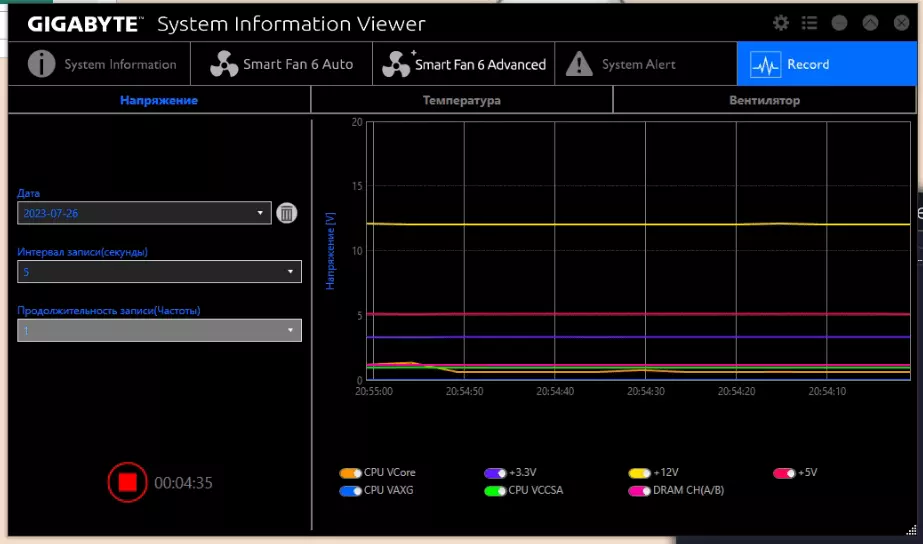

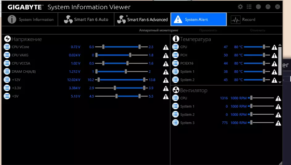

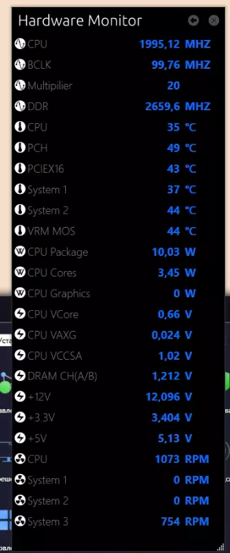

Самое интересное пока в течение часа проводил тест ОЗУ с помощью TestMem5 и в то же время была максимальная нагрузка CPU -100%, то все нормально было
@Friend, У вас установлена утилита System Information Viewer ?
Ссылка что она делает, примерно посередине увидите название и описание .
По вашей ссылке эта утилита есть на скачивание есть на скачивание..
Проверьте , может у вас не все драйвера чипсета установлены?
Не хочет работать на территории РФ. Обновил драйвера с помощью утилиты от Gigabyte
Нет, только установил.
7441cee68caa32e5744a0cfd265c6050.webp202b79ecc09b7df810c13ebfbf4a7d8c.webp70477a0b23692df1e01aca1c9b965758.webp
