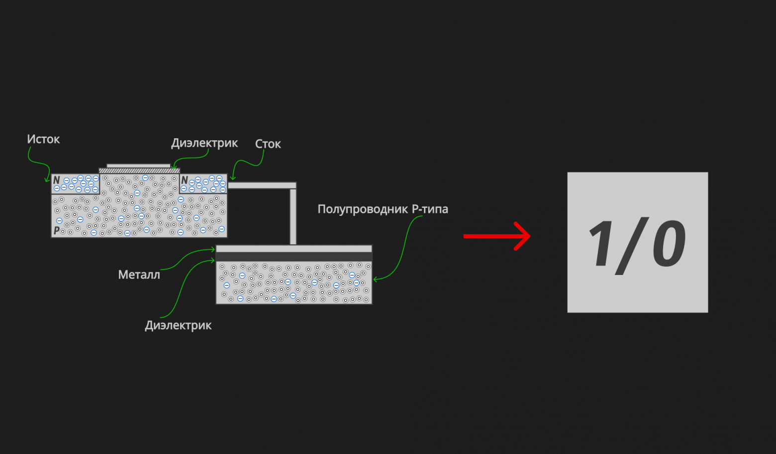

Ячейка RAM состоит из двух базовых схемотехнических элементов: транзистора и конденсатора. Даже если вы никогда не любили и не понимали физику, это не страшно, мы разберём два этих фундаментальных элемента всей современной электроники буквально на пальцах и постараемся сделать это не скучно, быстро, но в то же время с полным пониманием.

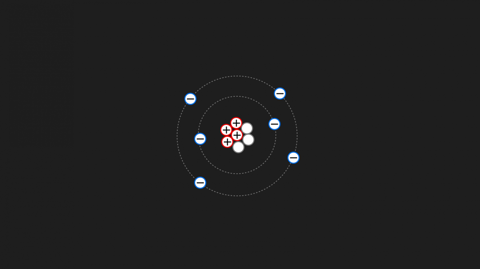

Знакомьтесь, это атом Кремния:
Планетарная модель атома описывает атом так: «Атом состоит из крохотного положительно заряженного ядра, в котором сосредоточена почти вся масса атома, вокруг которого вращаются электроны, — подобно тому, как планеты движутся вокруг Солнца.»
Ядро состоит из протонов (положительно заряженных частиц) и нейтронов (частиц, не имеющих заряда). Электроны же заряжены отрицательно.

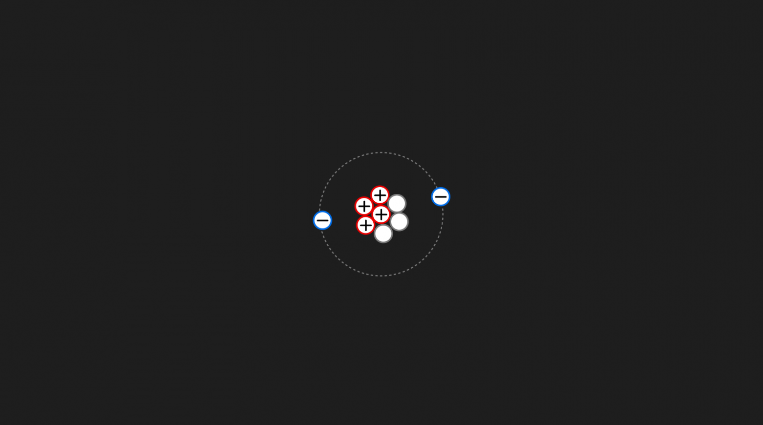

Основываясь на принятой нами модели, электроны в атоме существуют на разных «орбитах». Почему на разных? Потому что какие-то электроны имеют больше энергии, а какие-то меньше. И чем больше у них энергии, тем сильнее отрицательно заряженные электроны способны противостоять силе притяжения положительно заряженного ядра (так как заряды разного знака притягиваются) и тем на «высших» орбитах они располагаются. Отсюда следует и обратное, чем меньше у электрона энергии, тем он ближе к ядру.
Отлично, а чем отличается атом Кремния на картинке выше от, скажем, атома Углерода или Гелия? Ну конечно же! Они отличаются друг от друга лишь количеством электронов на разных «орбитах»/уровнях и, разумеется, количеством этих самых уровней (ну и количеством нейтронов и протонов в ядре, но для нас сейчас это не так уж и важно).
Вот атом Углерода:
У атома Углерода 2 электрона на первой орбите и 4 электрона на второй, орбит всего две.
А вот атом Гелия:
У атом Гелия 2 электрона на первой и единственной орбите
Да, эти конфигурации электронов (и протонов с нейтронами в ядре) — это всё, что отличает атомы друг от друга и лишь только благодаря этим отличиям рождается колоссальное множество молекул (ведь разные конфигурации атомов порождают разные молекулы, смотрели на H2O выше), осязаемые нами материальные вещи, да и весь мир вокруг!

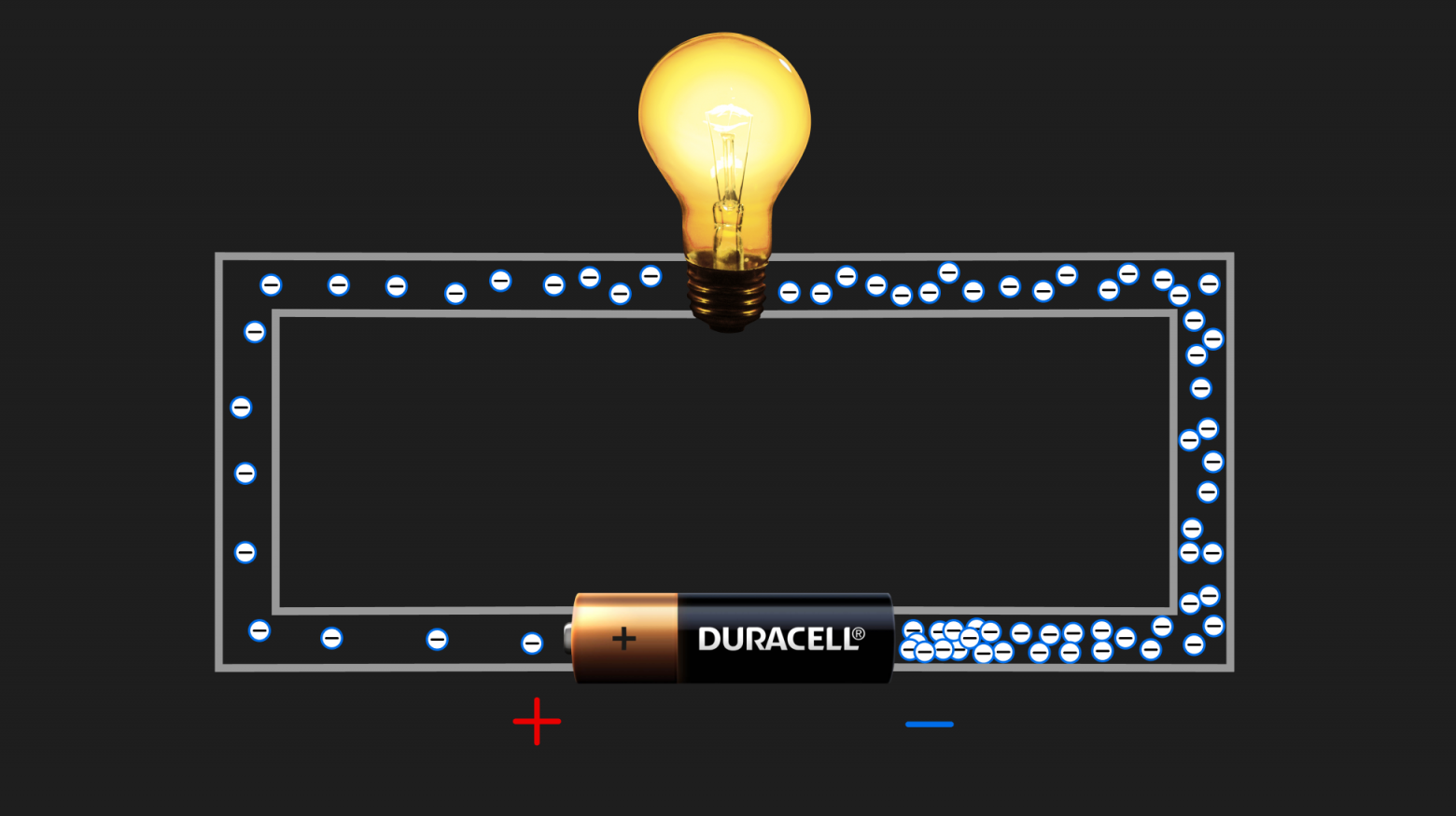

А под действием внешнего электрического поля свободные электроны приходят в состояние направленного движения, что и называются электрическим током или течением электрического тока!
Что за внешнее электрическое поле? Это тема для отдельно статьи с не маленьким вступлением о том, как следует воспринимать слово «поле», вот хорошее видео на эту тему. В нашем же случае можно сказать так:
Вот простейшая цепь из батарейки и лампочки, соединенных проводом из какого-либо проводника. Батарейка за счёт химических реакций внутри (это можно и нужно опустить в данный момент) создаёт избыток электронов на конце с минусом и недостаток на конце с плюсом. Иными словами, работает как насос, выкачивая электроны из конца с плюсом в конец с минусом, что хорошо видно на картинке. Батарейка не создаёт новые электроны, она лишь перемещает уже существующие электроны от одного своего полюса к другому.
Те электроны, что показаны на картинке выше, это как раз таки те свободные электроны. Идут они по проводнику (по проводу). Батарейка создала электрическое поле (не стоит бояться этого термина), которое и заставило свободные электроны двигаться не хаотично, а упорядочено, от «-» к «+» батарейки. От области с их избытком в область с их недостатком. Иными словами, электрическое поле — это некая «вещь», возникающая когда гармония зарядов нарушена (в одном конце избыток электронов, а в другом недостаток) и желающая гармонию эту восстановить (поэтому то и течёт). Вот такой баланс, поддерживающийся законами вселенной :)
Подытожим. Проводники — это вещества, способные легко проводить электрический ток под действием электрического поля (в нашем примере поле порождала батарейка) за счёт свободных электронов.

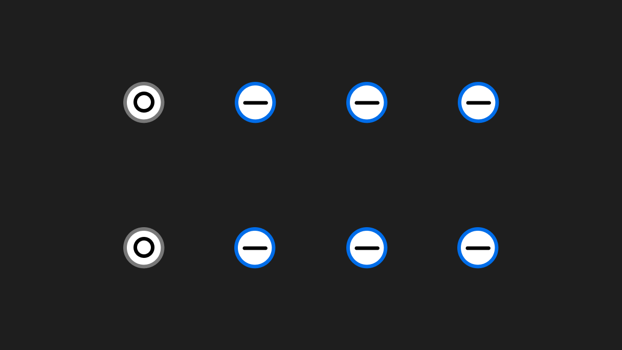

Полупроводники похожи на диэлектрики тем, что обычно все их валентные электроны находятся в связанных состояниях. Электроны соседних атомов попарно притягиваются друг к другу (электроны совместно удерживаются двумя ядрами соседних атомов). Такая связь называется ковалентная. Латинская приставка «ко» означает совместная, а «валентная» мы уже разбирали. Получается, ковалентная связь — это «совместно сильная» связь. Думаю, вы поняли :)
Далее мы будем рассматривать Кремний, ведь именно он на данный момент лежит в основе всех полупроводниковых технологий из-за некоторых своих свойств, таких как температура плавления или его доступность (то есть легко добывать). Для нас сейчас не очень важно почему именно Кремний, просто примем это как факт.
У кремния на внешнем/валентном уровне 4 электрона, он отдаёт по одному на связь с каждым из атомов соседей.
Рассмотрим кусочек Кремния (Si):

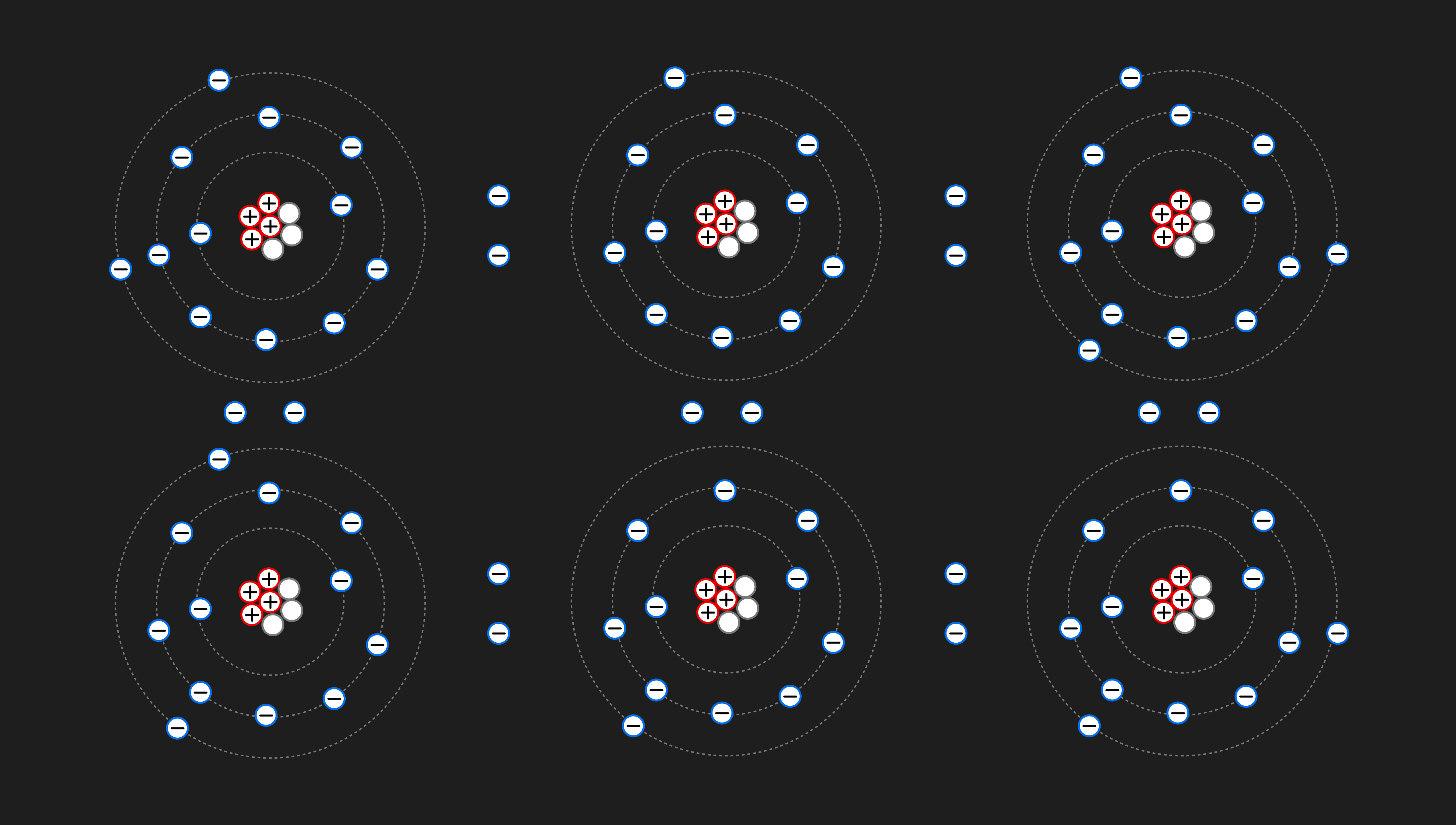

Рассмотрите электроны на внешних уровнях на картинке и постарайтесь мысленно расширить картинку. Например, средний верхний атом отдал один электрон на связь с левым соседом, другой на связь с правым, а третий на связь с нижним. Если бы мы нарисовали ещё один ряд атомов выше, то и последний электрон ушёл бы на связь с верхним соседом. И так для каждого атома. Думаю, идея ясна.
Но внешние электроны в полупроводниках связаны со своими атомами слабее, чем в диэлектриках и иногда могут отрываться от своих атомов (как это происходит в проводниках) и превращаться в свободные электроны. Особенно сильно электроны «отрываются» при нагреве полупроводника или при приложении внешнего напряжения к нему (второе нам и понадобится далее).

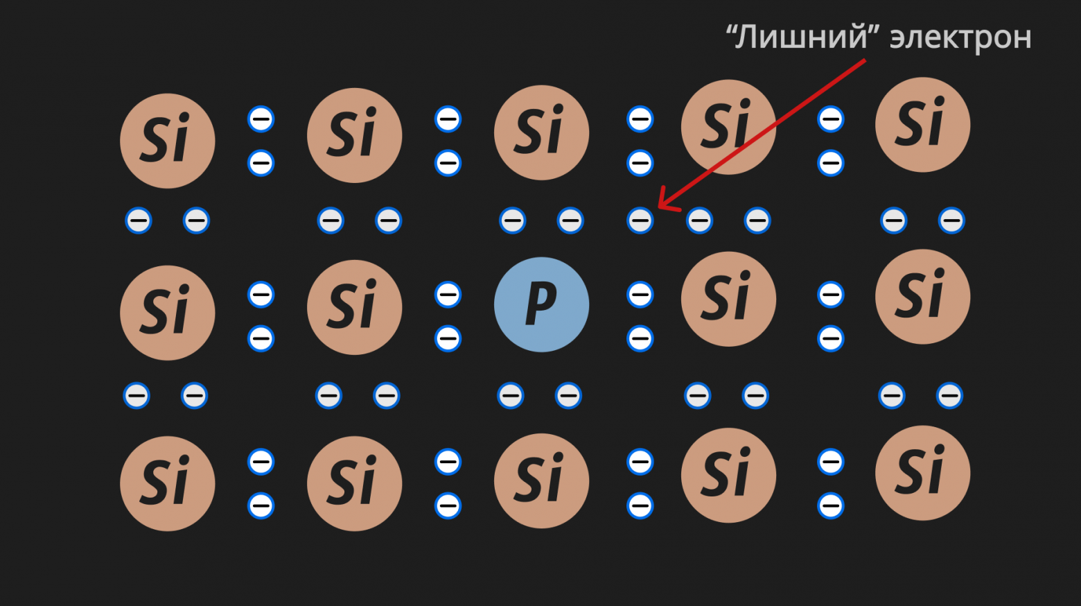

❯ Полупроводник N типа​
Например, мы можем добавить в кремний с 4-мя валентными электронами атомы соседнего с ним в таблице Менделеева Фосфора, у которого 5 валентных электронов:
4 электрона фосфора образуют связи с соседними атомами кремния, а 5-ый окажется «лишним». Такие лишние электроны легко покидают родительские атомы, увеличивая число свободных электронов (электронов проводимости) и проводимость полупроводника в целом.
Получается, в таком полупроводнике свободных электронов становится больше, чем дырок. Такие полупроводники являются полупроводниками N типа. «N» от слова negative, так как электрон имеет отрицательный заряд, а их количество в полупроводнике N типа преобладает!

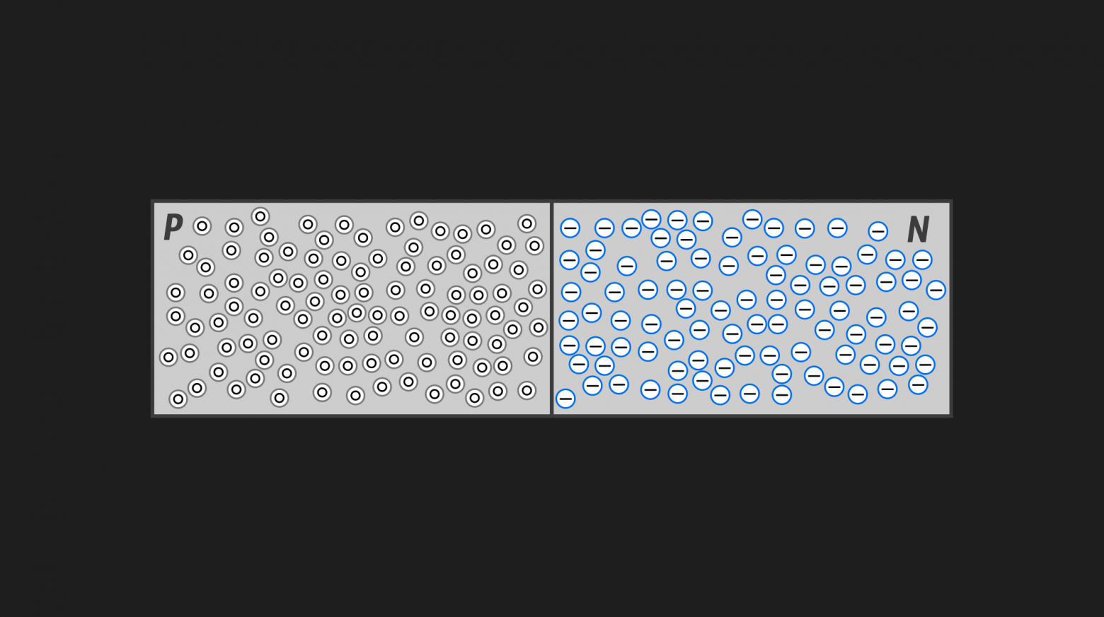

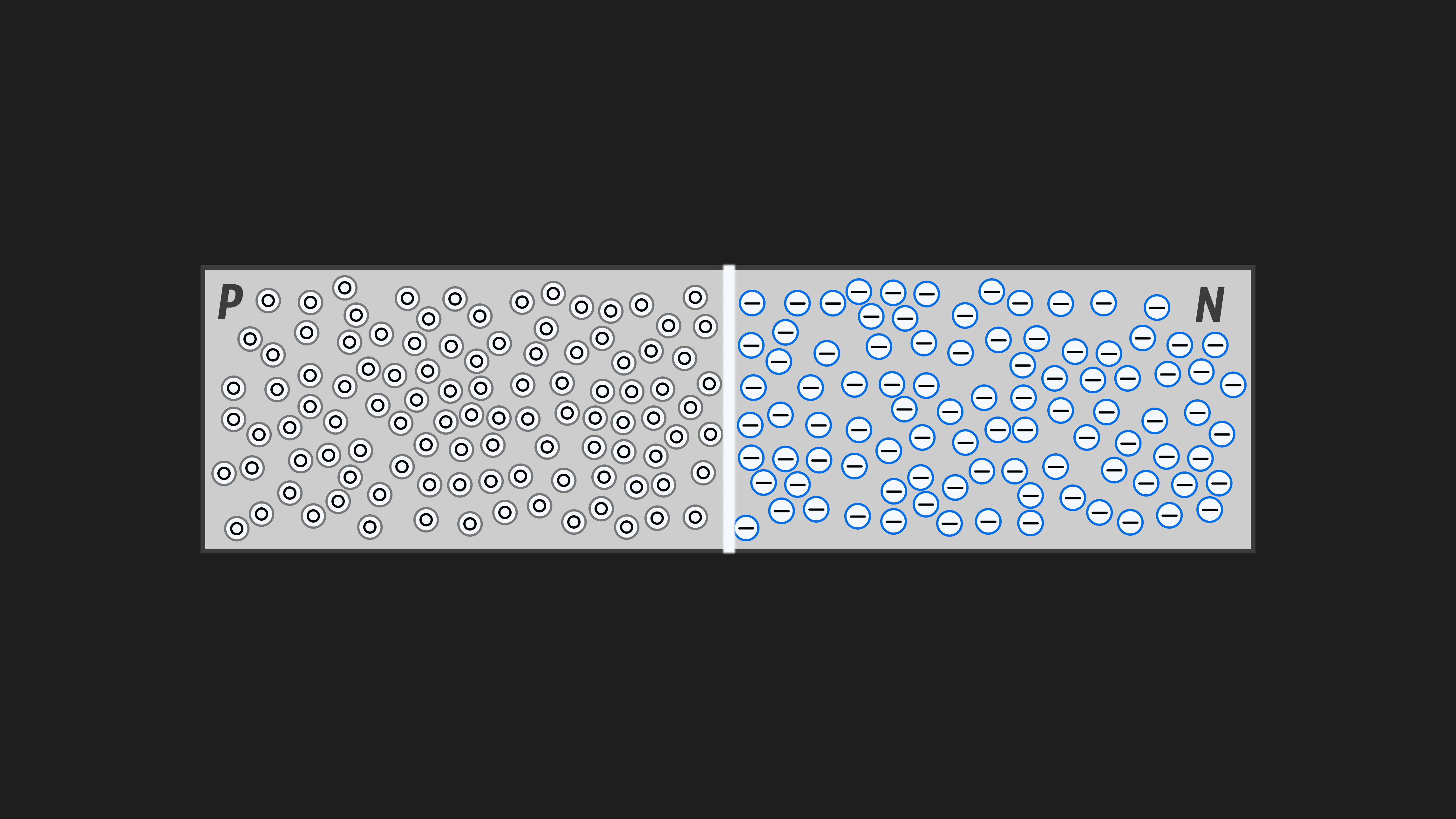

Ключевой идеей, стоящей за транзистором, является p-n-переход. Звучит немного страшно, но на самом деле, p-n-переход - это просто два соединённых вместе полупроводника P и N типов. Теперь мы будет показывать на картинках только свободные электроны и только дырки, дабы не захламлять иллюстрации отдельными атомами и ненужными нам подробностями:
Очевидно, что часть дырок из полупроводника P-типа перетечёт в полупроводник N-типа, а часть электронов из проводника N-типа перетечёт в полупроводник P-типа. Да, дырки на самом деле никуда не текут, это формальность, которую мы обсуждали выше. Просто представьте как электроны из полупроводника N-типа занимают вакантные места (дырки) на стыке с полупроводником P-типа. Когда электроны из N переходят на «краешек» P, то покидая своё место в N — на их месте образуются дырки. Таким образом, можно сказать, что текут дырки, а не электроны, просто визуально, эмпирически (гифка ниже).
И держите в голове, что на картинке показаны только свободные электроны и дырки, от иллюстрации самих атомов мы ушли на моменте рассмотрения типов полупроводников, иначе картинка была бы слишком громоздкая. Если вдруг вы не очень поняли эту идею, советую перечитать этот раздел сначала.
Таким образом, на границе полупроводников образуется область истощения:
Гифка выше не совсем верная и очень упрощённая, но зато наглядная. Электроны и дырки не просто меняются местами, а рекомбинируют. То есть электроны из N «прыгают» в эти дырки на стыке и посередине двух полупроводников разных типов образуется чистый полупроводник!
Понимаете? Левый кусок с недостатком электронов, а правый с избытком. При соединении на них границе образуется небольшая область, где вещество приходит в «гармонию». Как мы уже знаем, чистый полупроводник плохо проводит ток, поэтому эта область кроме области истощения называется ещё и запирающей областью. Пропускать ток запирающая область не будет.
Обозначим расширение запирающей области таким образом (та самая рекомбинация, о которой мы говорили выше):
Теперь попробуем подать на наш бутерброд электрическое напряжение, плюс будет слева, а минус справа. Очевидно, что минус справа будет заталкивать электроны из N области в P область (так как отрицательно заряженные электроны отталкиваются от минуса), а дырки из P области в N область, тем самым уменьшая запирающую область и позволяя нашему бутерброду проводить ток (чем большее мы приложим напряжение, тем сильнее схлопнется запирающая область и тем сильнее бутерброд будет проводить ток, то есть тем меньше у него будет сопротивление):
Подключив контакты наоборот, получим диаметрально противоположную картину (рассуждения аналогичны, только в обратную сторону):
Запирающая область расширяется => сопротивление повышается => бутерброд будет проводить ток тем хуже, чем сильнее мы подадим напряжение при таком подключении, как на гифке выше.
В итоге мы получаем устройство, умеющее пропускать ток только в одном направлении, такое устройство называется полупроводниковый диод.

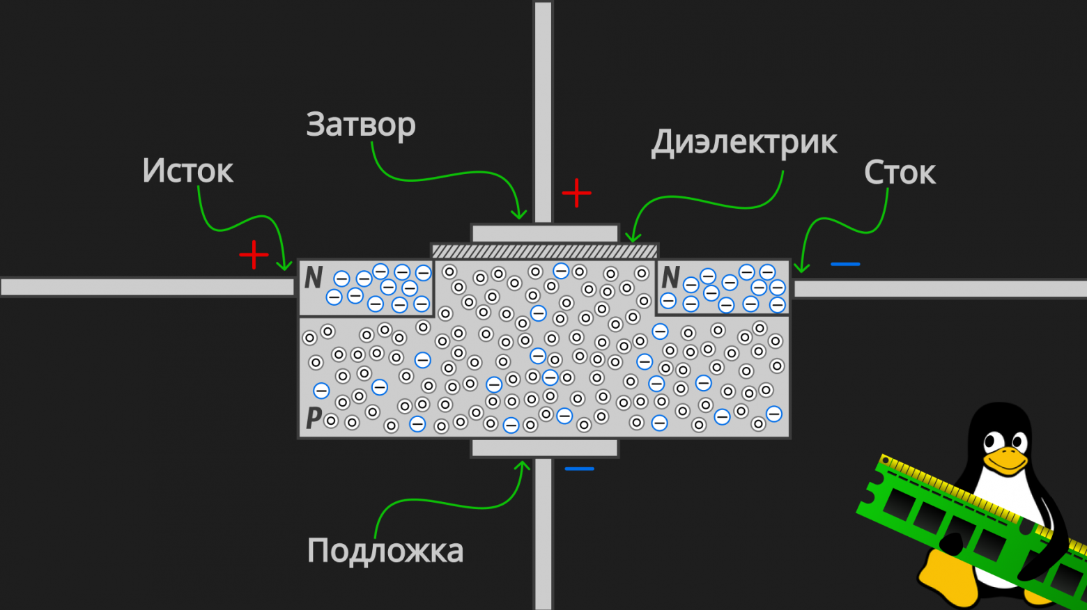

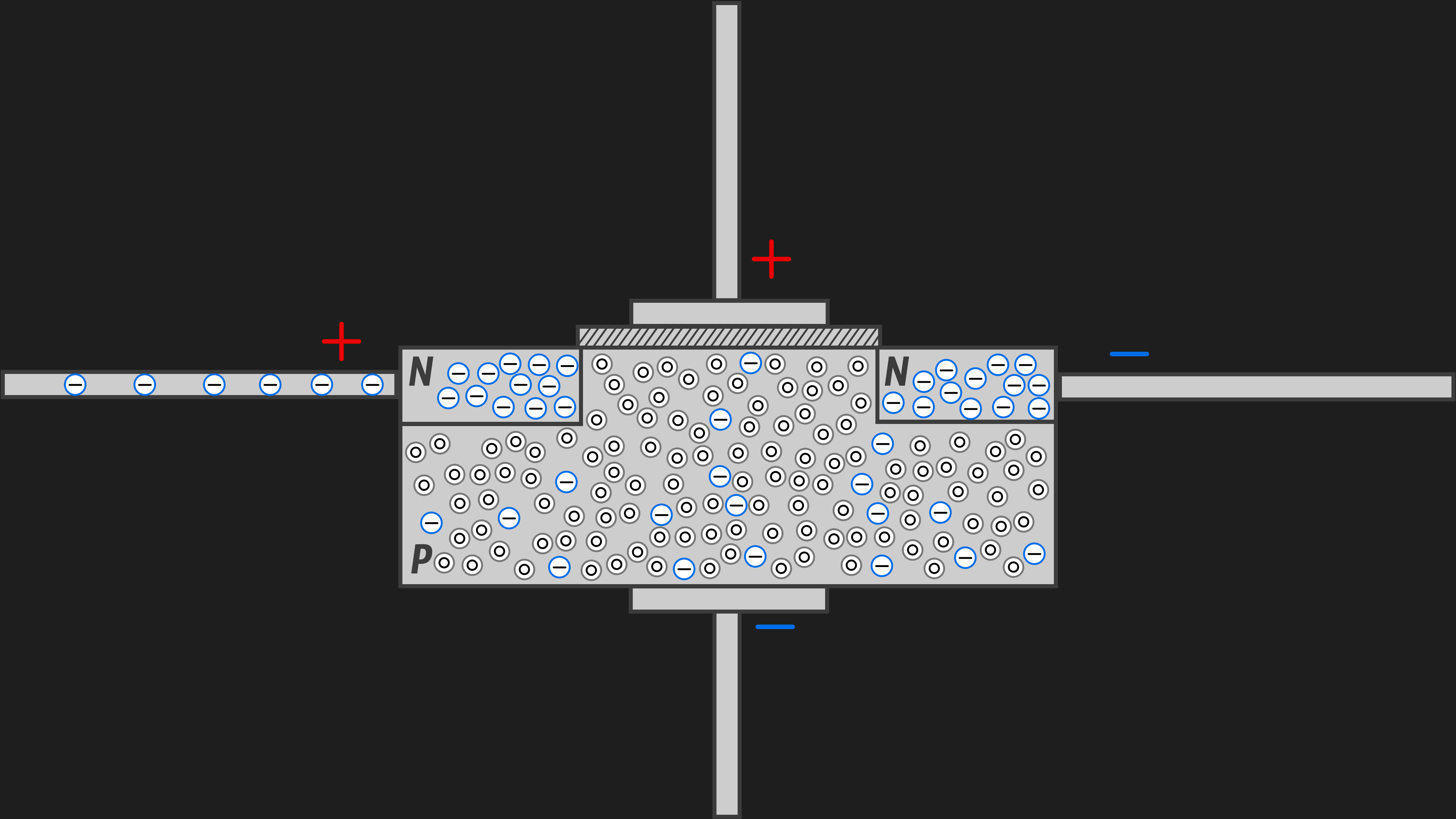

Мы будем рассматривать полевой транзистор, именно он и используется в ячейках оперативной памяти. Полевым он называется, так как управляется за счёт поля, создаваемого приложенным к затвору транзистора напряжением (рассмотрим это совсем скоро).
А вот и сам полевой транзистор:
Полевой транзистор состоит из двух небольших фрагментов полупроводников одного типа (N-тип на картинке выше), вживлённых/внедрённых в полупроводник другого типа (P-тип на картинке выше)
Да, в полупроводнике P-типа есть свободные электроны, очевидно, просто количество дырок там преобладает, это следует из определения. Раньше мы рисовали полупроводники только с дырками или только с электронами лишь для наглядности. Это важно!
К полупроводникам N-типа подключим нашу основную цепь (исток/сток), по которой течёт ток (картинка выше). Однако, как мы видели ранее с триодом, ток по такой цепи течь не будет, поэтому нам и нужен затвор c подложкой, два контакта сверху и снизу (картинка выше). Причём между верхним контактом и полупроводником размещается диэлектрическая пластинка, которая не пропускает ток ни при каких условиях, так как транзистор управляется именно полем! Как мы уже говорили, той самой «вещью», что стремится восстановить гармонию зарядов (увидим это на гифке далее).
Подав напряжение на вертикальные контакты (затвор и подложку), возникнет электрическое поле, под действием которого немногочисленные электроны из полупроводника P-типа начнут стягиваться наверх, ближе к затвору:
Проще говоря, электроны будут притягиваться к плюсу на затворе (так как разноимённые заряды притягиваются), а дырки отталкиваться (повторю который раз, дырки по сути не отталкиваются, это не настоящие частицы. дырки образуются на месте электронов, которые «притянулись» к затвору. но визуально, можно сказать, что оттолкнулись дырки).
Что же мы видим на гифке выше? Хоть в полупроводнике P-типа в целом дырок гораздо больше, но в узкой области вблизи затвора (верхнего контакта) и между двумя полупроводниками N-типа, концентрация электронов станет больше концентрации дырок.
По сути, в этой локальной области полупроводник P-типа становится полупроводником N-типа (а точнее, образуется проводящий канал N-типа). Из-за этого образуется «мостик» проводимости, так как N полупроводник отлично проводит ток (наглядно на гифке выше)
Поэтому подав на вход и выход (исток/сток) нашего транзистора (триода) напряжение, ток через него потечёт!
Ура! Мы разобрались, по сути создав определение транзистора. Транзистор — это устройство, протекания тока между концами/контактами (исток и сток) которого зависит от того, есть ли напряжение на третьем контакте (затворе). Таким образом можно очень легко, применяя малое напряжение к затвору, регулировать ток в цепи.

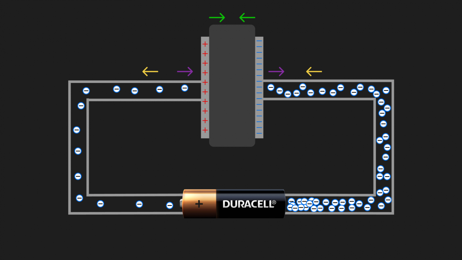

Конденсатор — это электронный компонент, умеющий накапливать электрический заряд и на какое-то время сохранять его. Всё :)

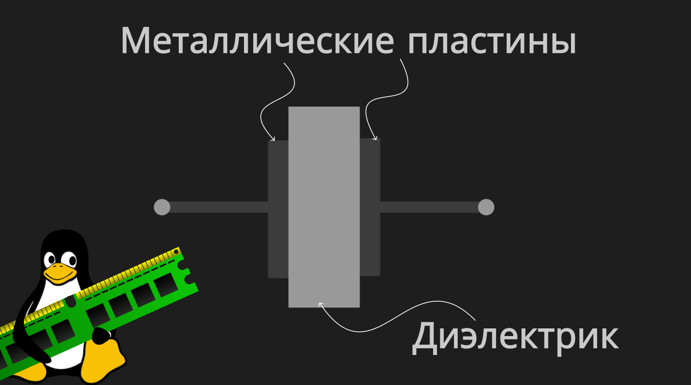

Конденсатор состоит из двух размещённых близко друг к другу металлических пластин, между которыми вставлен диэлектрик.
Разберём процесс его заряда на пальцах:
Батарейка, как мы уже поняли в примере выше с обычной цепью с лампой, «высасывает» электроны из одной части цепи (делает в ней недостаток электронов) и «выплёвывает» в другой (делает избыток). Так как пластины сделаны из металла (что является проводником), правая пластина заряжается отрицательно (избыток электронов), а левая положительно (недостаток электронов, то есть суммарный заряд ядер атомов металла в левой пластине превышает суммарный заряд электронов в ней же).
Теперь смотри на стрелки на картинке:
  1. Зелёные стрелки — разноимённо заряженный пластины, по мере обретения заряда, начинают влиять друг на друга. Положительно заряженная пластина станет притягивать электроны с отрицательно заряженной, тогда как отрицательно заряженная пластина будет создавать выталкивающую силу, действующую на оставшиеся электроны в положительно заряженной платине, то есть «выталкивать их из пластины в провод» (тем самым делая пластину ещё более положительной);
  2. Фиолетовые стрелки — разумеется, рано или поздно мы упрёмся в предел конкретного конденсатора, когда он больше не может принимать новый заряд (просто физически больше не вмещается). Тогда мы скажем, что конденсатор заряжен. Заряд перестанет циркулировать по цепи и такая система придёт в «равновесие». Правая фиолетовая стрелка показывает, что накопленный на правой пластине отрицательный заряд отталкивает электроны, которые «выплёвывает» батарейка (так как одноимённые заряды отталкиваются), а левая стрелка показывает, что положительный заряд на левой пластине притягивает электроны, которые батарейка оттуда пытается «высосать» (так как разноимённые заряды притягиваются). Именно это и заставляет ток «устаканиться» и система приходит в равновесие;
  3. Жёлтые стрелки — показывают в каком направлении батарейка заставляет течь электроны.
Пока батарейка (напряжение на участке цепи) включена в цепь, заряд будет поддерживаться. Количество заряда, которое конденсатор может накопить определяется его ёмкостью, которая, что очевидно, тем больше, чем больше площадь пластин.
Как только мы отключим батарейку, «гармония» захочет восстановиться, электроны с пластины с их избытком начнут перетекать в сторону пластины с их недостатком, тем самым по цепи будет течь ток без какого-либо источника питания. Сам факт разряда конденсатора будет порождать направленное движение электронов с одной пластины на другую. А направленное движение зарядов (в нашем случае электронов) и называется электрическим током!

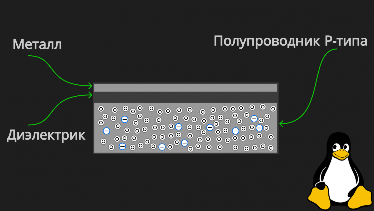

Конденсаторы, использующиеся в RAM немного отличаются от обычных с двумя металлическими пластинами. Называются они МДП-конденсаторы (Метал-Диэлектрик-Полупроводник-конденсаторы), что полностью отражает их устройство:
Как мы видим, состоит МДП-конденсатор из трёх слоёв:
  1. Металла (проводника) — верхний слой;
  2. Диэлектрика — средний слой;
  3. Полупроводника (на картинке выше именно P-тип, но может быть и N, идея та же) — нижний слой.
Подадим отрицательное напряжение на верхний металлический слой, на нём теперь избыток электронов и как следствие, отрицательно заряженная металлическая пластина будет притягивать дырки из полупроводника P-типа (нижний слой):
Электроны с верхнего слоя притягиваются к дыркам в нижнем слое, но средний слой диэлектрика не даёт им рекомбинировать (это умное слово мы уже несколько раз упоминали выше).
Теперь конденсатор заряжен, мы записали «1»! Подав положительное напряжение на пластину, заряд с неё утечёт и конденсатор разрядится, то есть мы запишем «0», условно, так как мы сами выбираем как логически интерпретировать физические свойства системы.

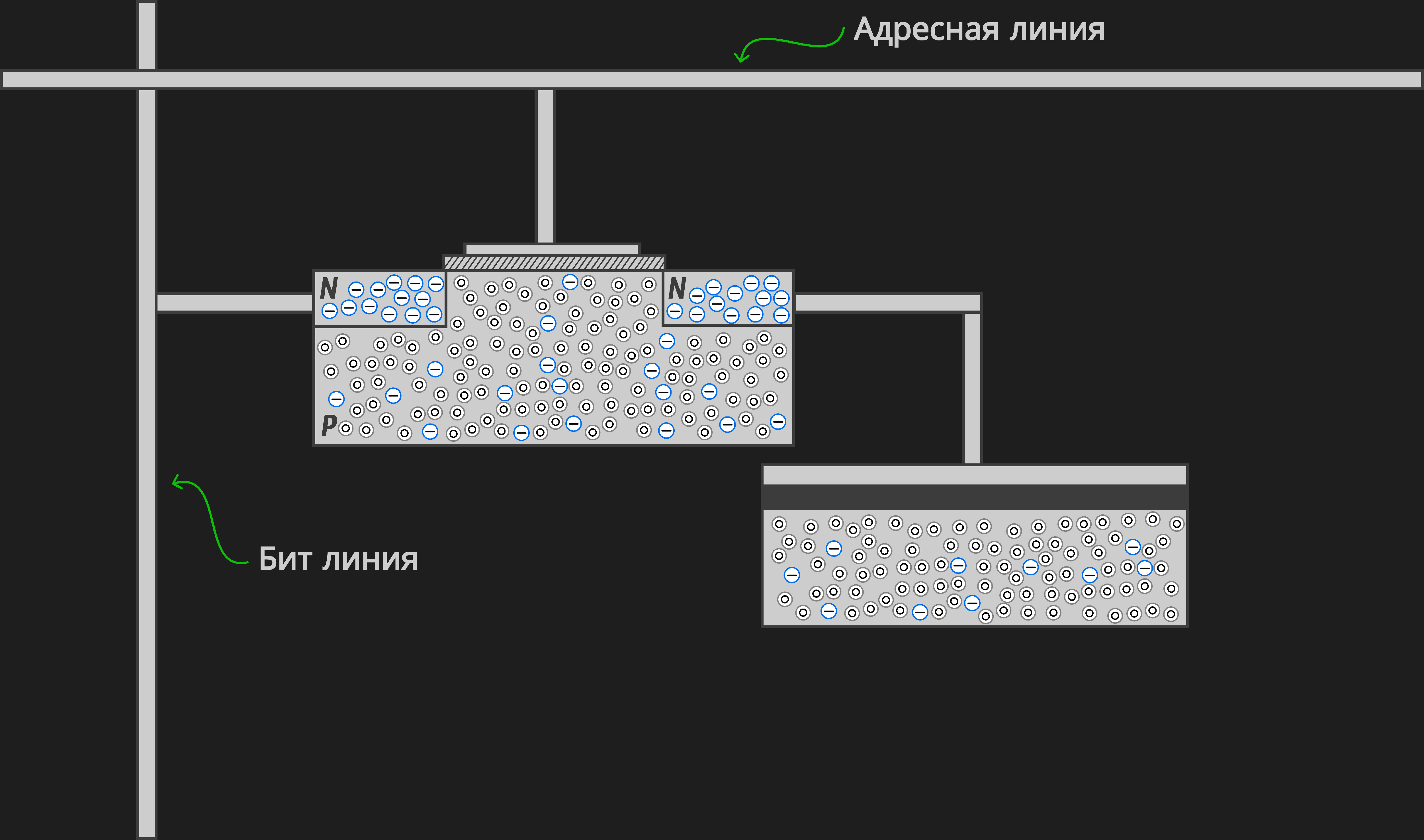

Одна ячейка RAM состоит из одного полевого транзистора и одного МДП-конденсатора и называется она 1T1C (one-transistor one-capacitor. Один транзистор, один конденсатор). Затвор транзистора подключается к адресной линии, исток к бит линии, а сток к конденсатору (а именно, к его верхнему проводящему слою).
А вот и самая ячейка с линиями (скоро мы поймём что это за линии и зачем они нужны):
ВАЖНО!!! Адресная линия не соприкасается с бит линией, одна проходит поверх другой (иначе такая схема бы не работала). Так как картинка двумерная, приходится это уточнять.
Рассмотрим в динамике:
При подаче напряжения на адресную линию, транзистор открывается (образуется проводящий канал N-типа) и электроны с бит линии попадают на верхний слой конденсатора (заряд проходит через проводящий «мостик» транзистора), притягивают дырки к верхней границе P-полупроводника (нижний слой). Теперь на верхнем слое конденсатора избыток электронов, его можно рассматривать как записанную логическую «1».
После этого напряжение с адресной линии убирается, транзистор закрывается (приходит в своё как бы базовое состояние) и тот заряд, что успел накопится на верхнем металлическом слое конденсатора остаётся запертым там! Так как проводящий «мостик» N-типа убирается, ведь электроны больше не притягиваются к затвору.
Если же на бит линию подать плюс, электроны с конденсатора утекут и он разрядится, что можно рассматривать как запись «0».
Но хочется уточнить, что МДП-конденсатор, который мы тут рассматриваем, не используется в современных чипах RAM, но нам сейчас важно понять саму модель, саму идею. В реальных RAM используются стек/тренч-конденсаторы, что уже выходит за рамки научно-популярного объяснения.
Мы проделали не малый путь и заслужили сделать так:
Что я имею ввиду? Мы инкапсулируем всё наше понимание в квадрат, в котором будет написано «1» или «0» (есть заряд на конденсаторе/нет заряда на конденсаторе). Им мы будем далее обозначать ячейку RAM. Это нужно для того, чтобы посмотреть на устройство RAM с более широкой точки зрения, а именно, понять что такое банки памяти, сколько их в одном чипе и сколько чипов на одной плашке.

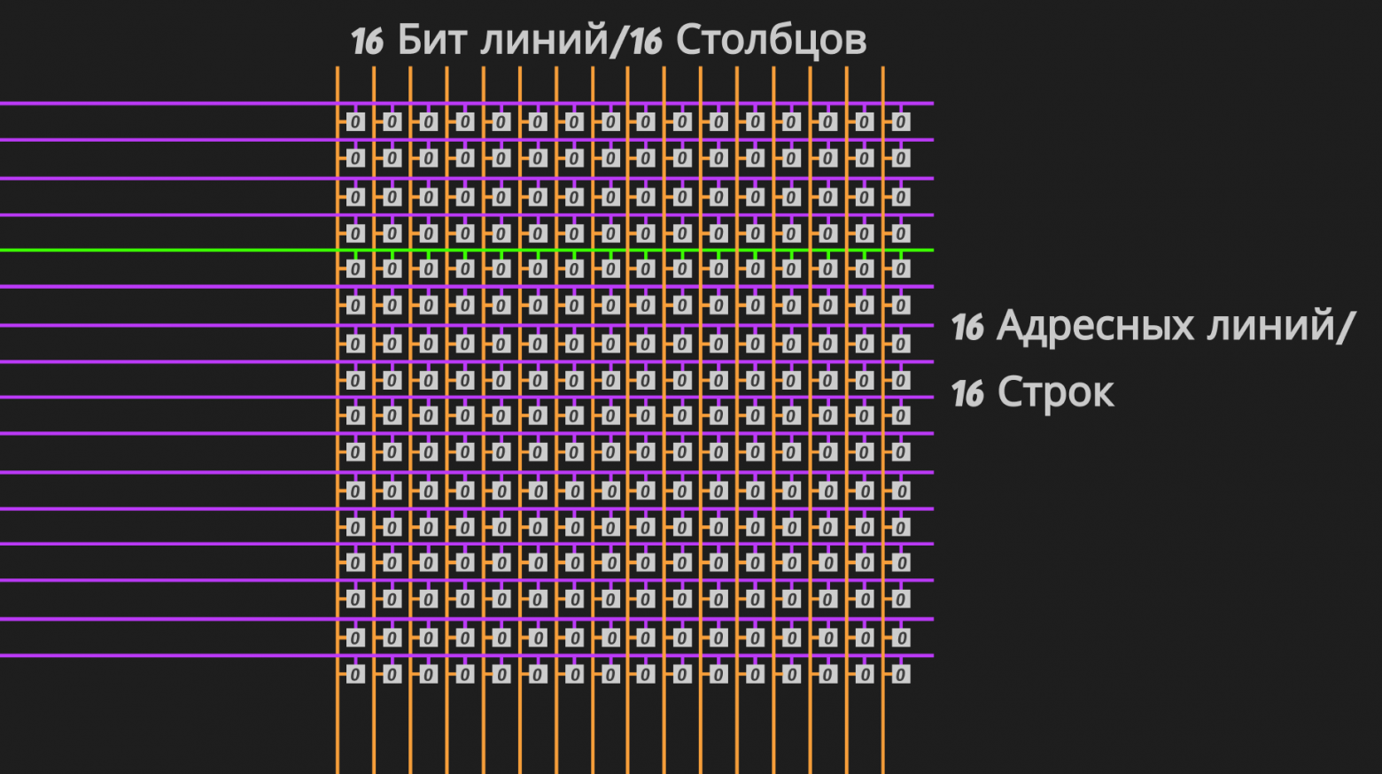

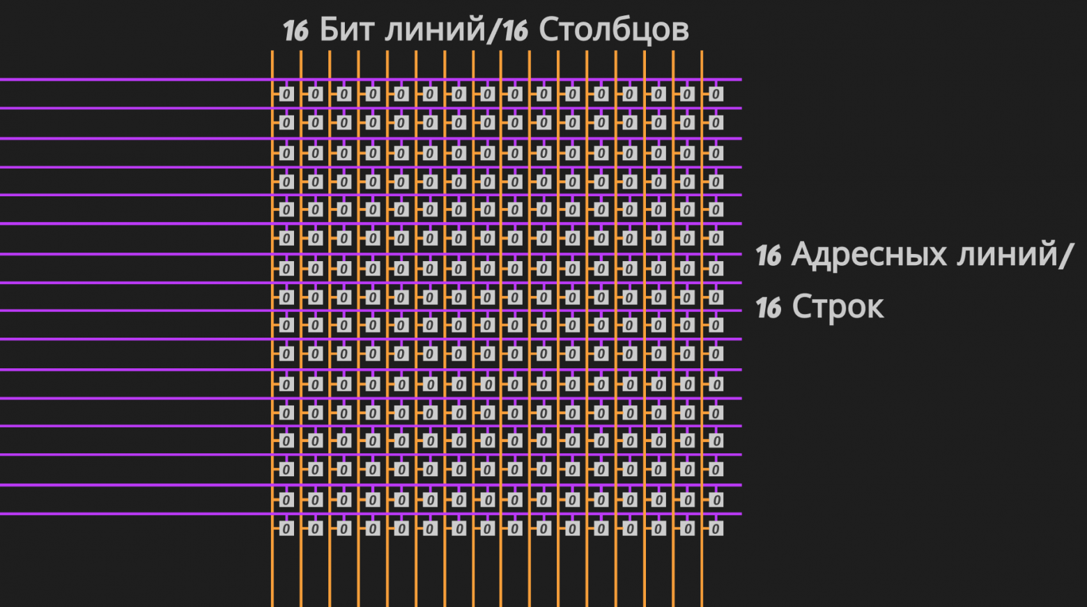

А теперь теперь «провалимся» на уровень ниже, в банк памяти. Ячейки организованы в матрицы, которые называют банками памяти. В одном нашем банке (матрице) будет 16 столбцов и 16 строк:
Фиолетовым цветом обозначены Адресные линий, а горчичным — Бит линии. Одну ячейку (транзистор и конденсатор) мы договорились обозначать квадратом с цифрой «0» или «1». На картинке выше во всех ячейках «0», а значит, конденсаторы в каждой из 256 (16 * 16) ячеек разряжены.
Откуда взялся 1 Килобайт?
  1. 1 ячейка хранит 1 бит, значит наш 16 * 16 банк может хранить 256 бит;
  2. На одном чипе 8 банков, а значит, один чип может хранить 256 * 8 = 2048 бит;
  3. На плашке у нас 4 чипа, а значит, плашка в целом может хранить 2048 * 4 = 8192 бит;
  4. 8192 бит = 8192 / 8 = 1024 байта (так как в одном байте 8 бит). 1024 байта = 1024 / 1024 = 1 Килобайт.
Отсюда и 1 Килобайт!

Давайте подадим напряжение на пятую сверху адресную линию (обозначим напряжение зелёным цветом):
Как мы детально рассматривали в разделе выше, при подаче напряжения на конкретную адресную линию (в нашем случае пятую сверху), которая подключена к каждой из ячеек в строке (в нашем случае к пятой строке) , напряжение на ней открывает каждый из транзисторов в пятой строке, что даёт «дорогу» к верхним слоям конденсаторов ячеек пятой строки.
Теперь, когда конкретная строка открыта, заряд из конденсаторов перетечёт через открытые транзисторы на бит линии и можно будет считать значения ячеек в конкретной строке. Или же можно будет подать сильное/слабое напряжение на бит линию, тем самым записав в ячейки какое-то значение (скоро увидим как).

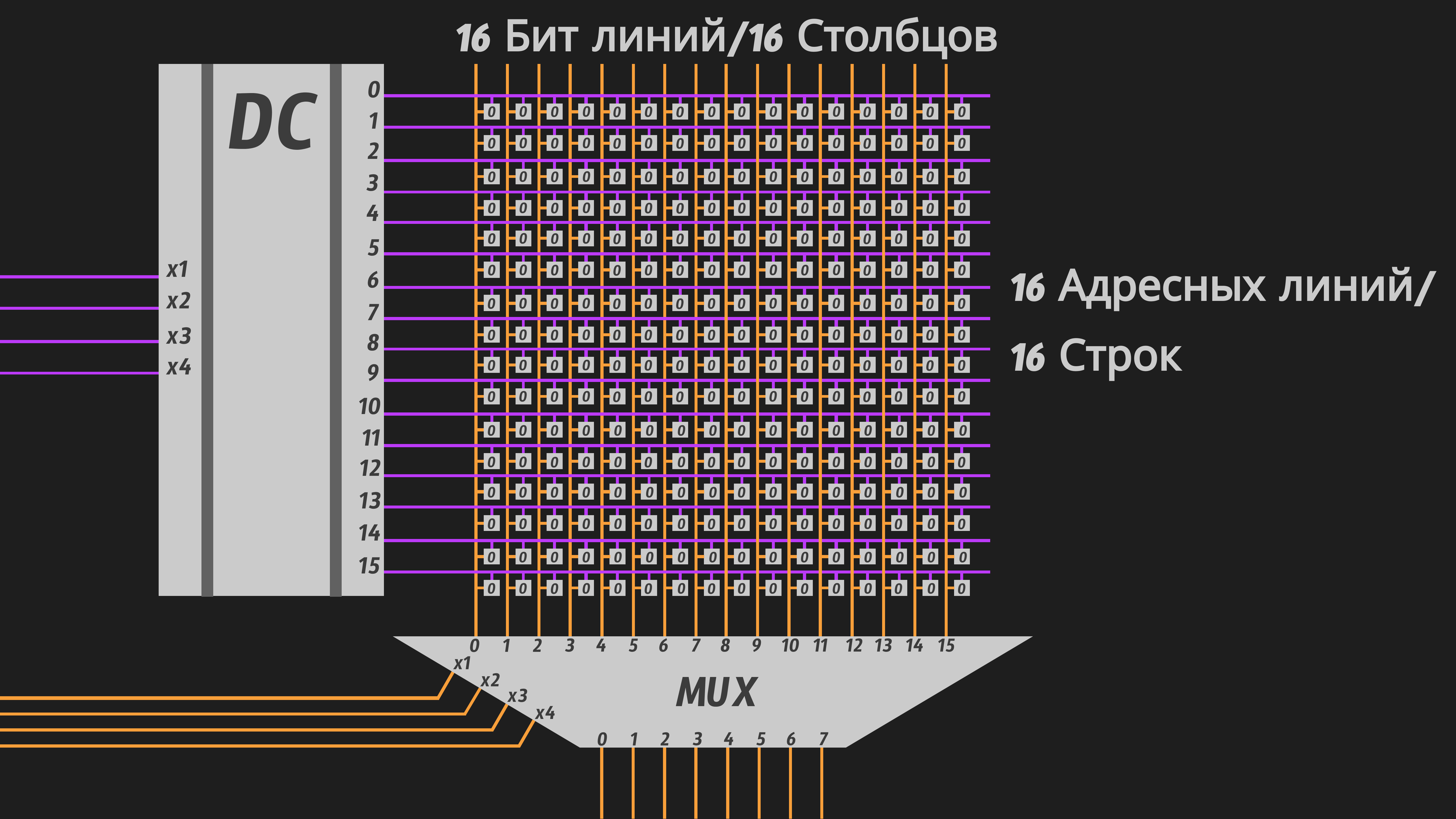

❯ Дешифратор Мультиплексор​
Дешифратор и Мультиплексор — это базовые схемотехнические элементы, они очень просты в понимании и используются во многих схемах, RAM не исключение. Давайте быстро рассмотрим их и наконец-то построим полную картину плашки ОЗУ. Строятся они из базовых элементов И, ИЛИ, НЕ, которые в свою очередь можно построить на транзисторах (если пока нет интуитивного понимания о чём я, очень советую посмотреть второе в списке литературы видео).

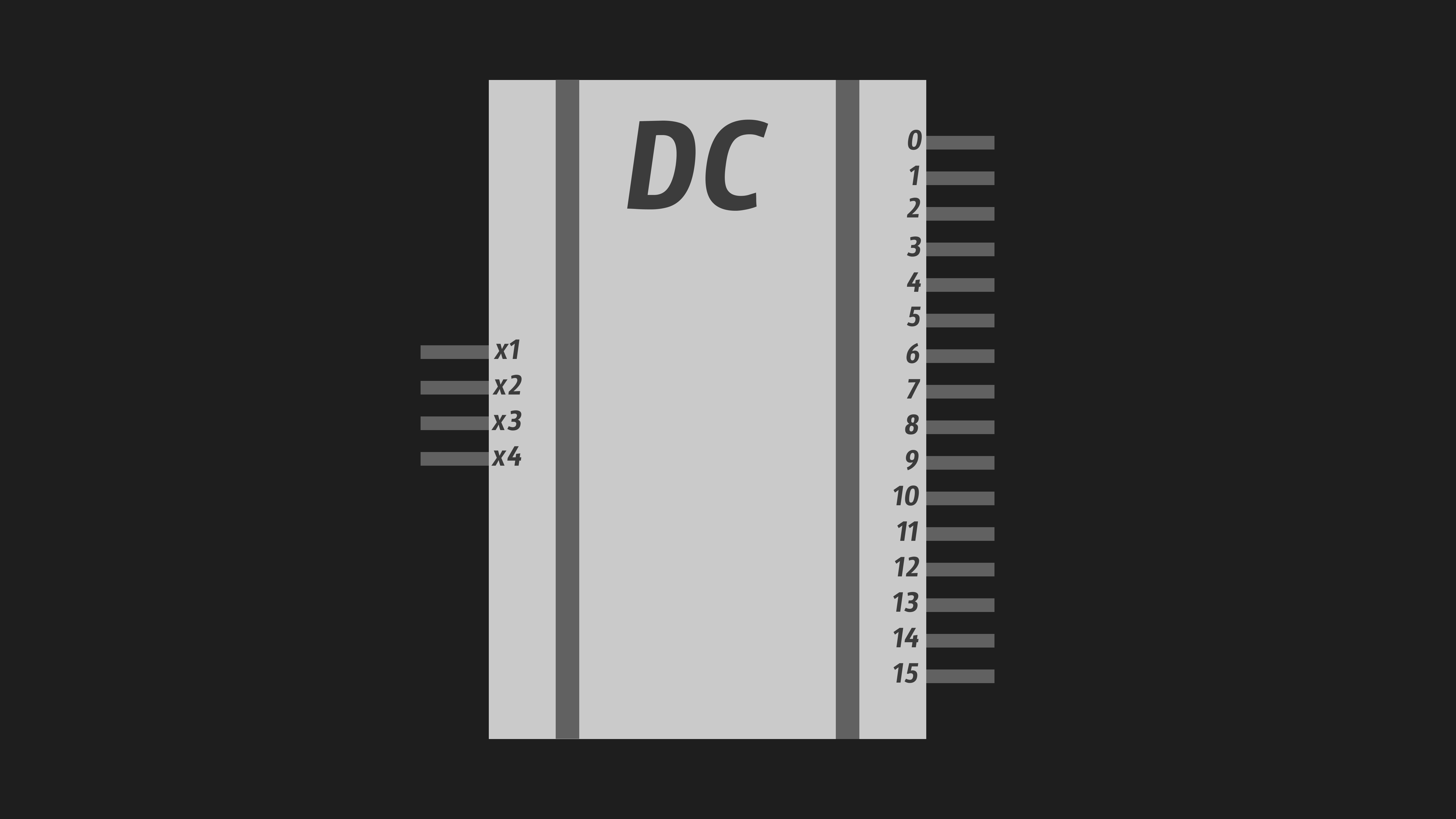

❯ Дешифратор​
Ни для кого не секрет, что чтобы пронумеровать N объектов числами в 2-ичной системе исчисления, нам нужны минимум
2^N
-значные двоичные числа. Эту формулу называют главной формулой информатики:
I = 2^N
I — количество информации, которое мы можем представить в двоичной системе, взяв N значные двоичные числа (наглядно на картинке ниже).
Предположим, что всем нашим 16-ти строкам в банке нужно дать какие-то индексы, чтобы понимать «кто есть кто». Сколько нам понадобится для этого знаков?
Очевидно, что:
16 = 2^N => 16 = 2^4 => N = 4
Четырёх знаков как раз хватило:
Но причём тут дешифратор?
На уровне логической схемы мы хотим иметь такое устройство, которое на вход будет принимать N-значное двоичное число (в нашем случае четырёх значное) и выдавать напряжение именно на ту линию, которая соответствует порядковому номеру переданного двоичного числа (картинка выше).
По сути, дешифратор переводит число из двоичной системы исчисления в десятичную:
Подаём напряжение на какие-то из четырёх входов (двоичное число). Напряжение формируется только на том выходе, который по счёту в десятичной системе начиная с нуля соответствует поданному на вход двоичном числу (картинка с пингвином выше).
Идеально! Теперь мы можем подключить дешифратор к адресным линиям (это будут его выходы) и активировать нужную нам линию, указав её порядковый номер на входе!

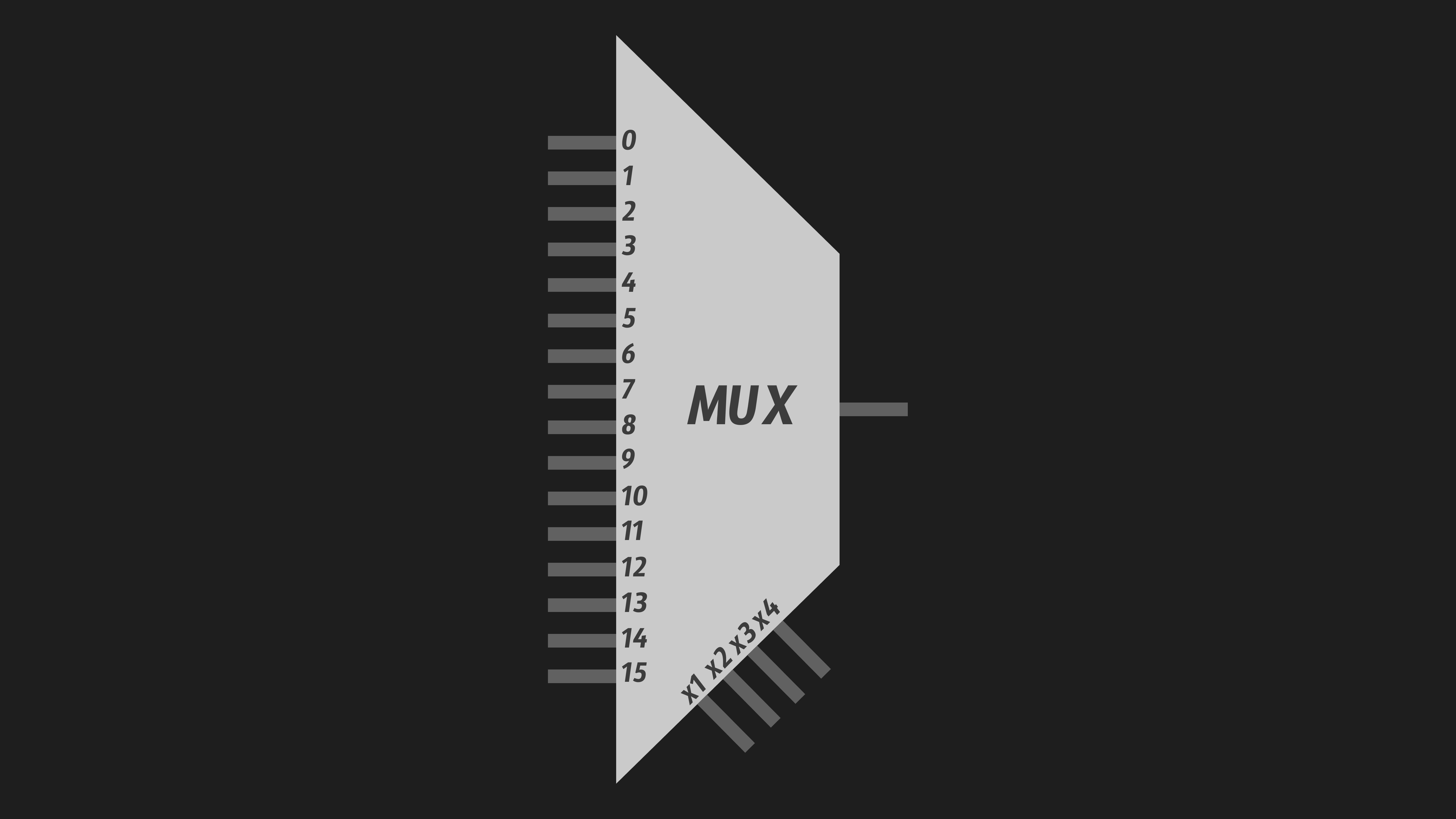

❯ Мультиплексор​

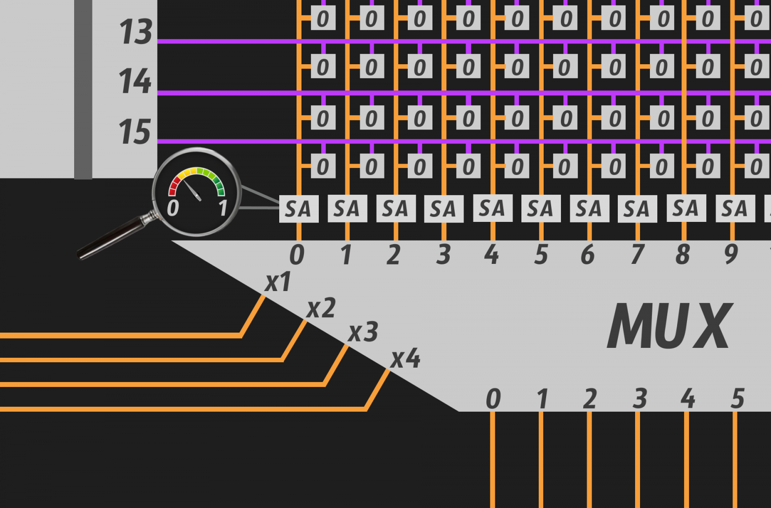

Отлично, теперь мы знаем как легко активировать нужную нам адресную линию. Но при активации адресной линии, открываются все ячейки в строке (в нашей простой модели, что нарисована выше, их 16 штук в строке. в реальности ячеек в строке может быть десятки тысяч), но как я уже говорил, память адресуется байтами. Нам нужно каким-то образом иметь возможность указывать какие именно 8 подряд идущих ячеек нам нужны из этих 16-ти в строке (например, с 2 по 9, с 7 по 14, или же 8 по 15).
Тут нам поможет мультиплексор, который работает чуть интереснее:
Тут добавляются ещё и входы снизу, называются они адресные, а входы слева — информационные (как и у дешифратора), но это не так уж и важно. Важно лишь то, что на всех информационных входах мы условно имеем напряжение, а в зависимости от двоичного числа на адресных входах, с выходом «соединяется» только тот информационный вход, что равен десятичному представлению этого двоичного числа (поданного на адресные входы).
Почти тоже самое, что и дешифратор, только «под капотом» мультиплексор не просто определяет порядковый номер (переводит из двоичной в десятичную), но и в зависимости от него подключает к выходу соответствующий этому номеру контакт (контакт со входа).
Это почти то, что нам нужно! Выше я описал классический мультиплексор, который из
2^N
контактов (информационных входов), посредством
N
адресных входов выбирает 1 выход. Но в банке RAM нам нужно выбирать целых 8 выходов, так как мы хотим иметь возможность читать по байтам. Достигается это просто комбинированием разного количества мультиплексоров разной размерности (у нас на картинке размерность 16:1, 16 информационных входов и один выход).
Нам же важно понять саму идею. Мультиплексор или их «хитросплетение» позволяют из N входов выбрать M выходов, где M < N.
❯ Обратно к чипу RAM!​
Итак, теперь у нас не вызовут ужас термины дешифратор строк и мультиплексор столбцев, поэтому можно добавить их на уже знакомую нам картинку. Вот какая красота у нас получается:
Насчёт мультиплексора будем условно считать, что на адресные входы подаётся индекс первого информационного входа, от которого будет отсчитываться 8 бит. Например, если мы подадим 0101, то есть 5 в десятичной, то на выходах будут биты с 5 по 12 включительно. Думаю, идея ясна.

Например, между мультиплексором столбцев и самой нижней строкой должны располагаться усилители считывания (sensitivity amplifiers), которые и регистрируют величину напряжения на бит линии, решая, «0» это или «1». Например, если бит линия настроена на диапазон от 0 до 1 Вольт, что будет соответствовать «идеальным» логическим «0» и «1», то если усилитель считывания зарегистрирует, скажем, 0.74 Вольта на конкретной бит линии, то он примет это за логическую «1» и подаст на эту бит линию напряжение в 1 Вольт, дабы зарядить конденсатор до «идеального» значения в 1 Вольт.
Тоже самое и с логическим «0», если значение напряжения на бит линии будет меньше 0.5 Вольт, усилитель примет это за «0» и наоборот разрядит конденсатор.
Также, чтение и запись не так тривиальны, как было показано выше, за мультиплексором столбцев должны располагаться драйвера/контроллеры чтения и записи, которые обрабатывают эти события немного по-разному.
