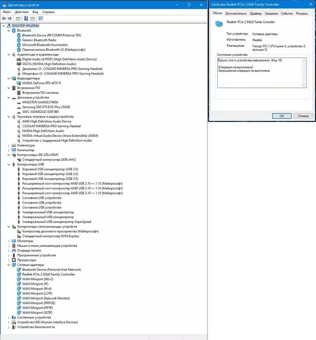

Всем привет. Такая проблема, после сборки ПК появилась проблема, что пропадает сеть и отключаются USB устройства подключенные к разъемам версии 3.0, в 2.0 вроде таких проблем не замечено, наушники подключены к 3.0 и несколько раз в день наблюдаю проблему, что наушники воспроизводят белый шум(как на нестроенную волну по радио) и проблема держится до переподключения наушников, отключение интернета до перезагрузки ПК

Только что подключил наушники к разъему на корпусе и при настройки устройства появлялся белый шум, но затем пропал, наушники подключены по USB

USB наушников, к сожалению других нет, но когда в разъемы 3.0. были подключены клавиатура и мышь они отключались достаточно часто, вряд ли все вышло из строя
После очередной перезагрузки, не запустился сетевой адаптер, следующей перезагрузкой все стало в норме
Через минут 30 использования ПК наушники переподключились и не определились

Удалил, но скорее всего не все, ибо отключаются мышь и клавиатура, а с сетью что может быть?
