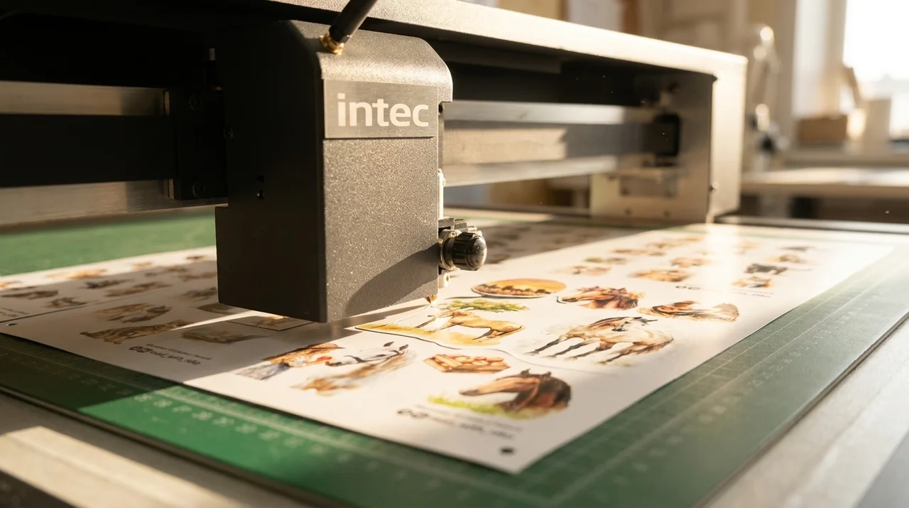

Как работает контурная резка стикерпака​
Стикерпак отличается от штучных наклеек тем, что на одном листе (чаще всего формата А6, А5 или А4) собирают сразу несколько иллюстраций. За их аккуратное отделение отвечает технология полурезки - kiss-cut.
Плоттерный нож прорезает только виниловый слой вместе с ламинатом, оставляя общую бумажную подложку нетронутой. Человек легко поддевает нужный стикер пальцем, а оставшиеся наклейки остаются на аккуратном планшете.
При разработке дизайна важно следить за технологическими расстояниями:
  • между контурами соседних элементов закладывают зазор от 2-3 мм;
  • отступ каждого изображения от внешнего края листа делают не менее 5 мм;
  • мелкие детали наклейки не должны быть тоньше одного миллиметра, иначе они задерутся при переносе.
Если расположить графику впритык, нож при малейшей погрешности станка зацепит соседний рисунок, и вся партия пойдет в брак.
