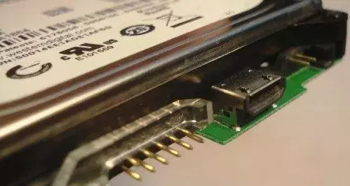

Drink, это раньше они не делали, а сейчас делают. Сам видел, в руках держал.
Начиная от 500 гб и с интерфейсом 3.0. Производитель: Тайвань.
Если раньше названия были типа Transcend ST1000LM.. (т.е. от сигейта)
То сейчас названия изменились - Transcend TS500... или TS640...
И, что обидно, с новым разъемом, если разобрать, к компу не подключить.
И на PC3000 к нему нужно дополнительно поддержку докупать.

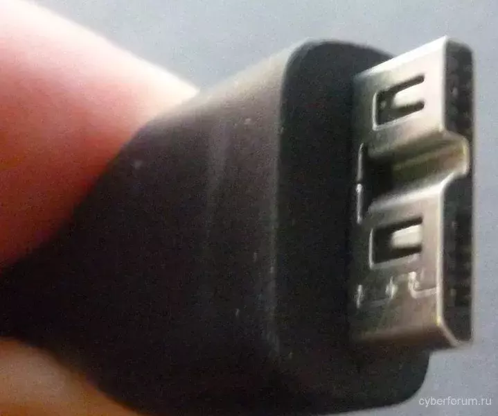

Нечто вроде такого?

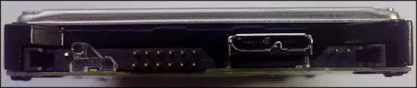

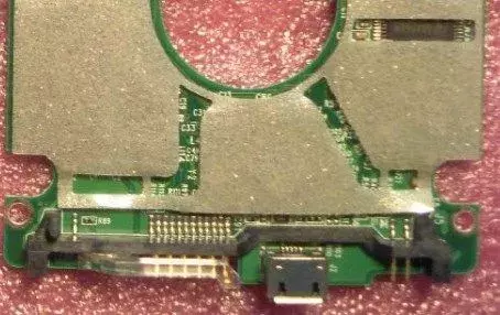

Я имел ввиду совсем другое. Не наконечник USB-3, а внутренний интерфейс, где вместо обычной SATA-колодки имеется USB-3 наконечник, припаянный к плате диска. Вот такую вот подлянку сейчас выпускают производители внешних ж/д.
Верхний снимок и нижние - это не одно и тоже.
мост USB-SATA на платке.
Не покупайте внешние жесткие диски.
Просто лучше не покупать с такими мостами, у которых свой техразъём 12 пин. А такие, у которых стандартный sata, как у этого storejet. Заодно и шифрования мостом пользовательской области избежать можно.
Это ж надо как-то определить. Когда заказываешь, вот как узнать, какой там разъем, если нет фоток...
Набрать в гугле модель диска и приписать disassembly. Или модель диска и приписать PCB. Нажать "картинки". Форумы почитать. Производителю написать в поддержку.
