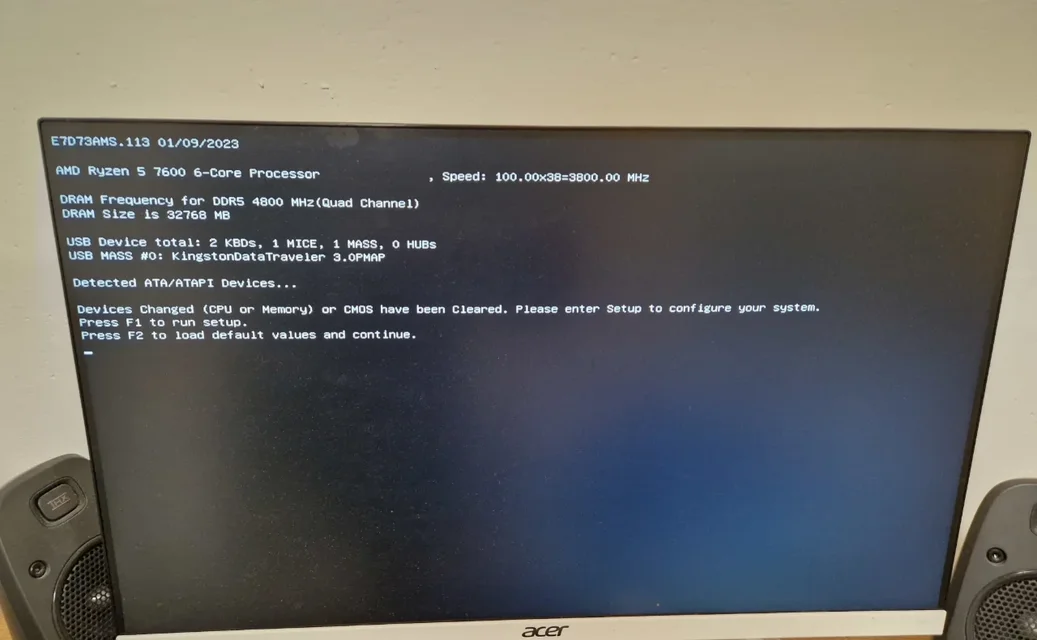

Уже увозил пк в ремонт даже писал прикол про "статику и сброс биоса" 🤣Если про Bios то я только батайреку вытащил. Кстати,когда включил пк у меня появилось сообщение связанное с Cmos и память. Там что то про параметры было фото уже удалил.
Вот нашёл похожую.

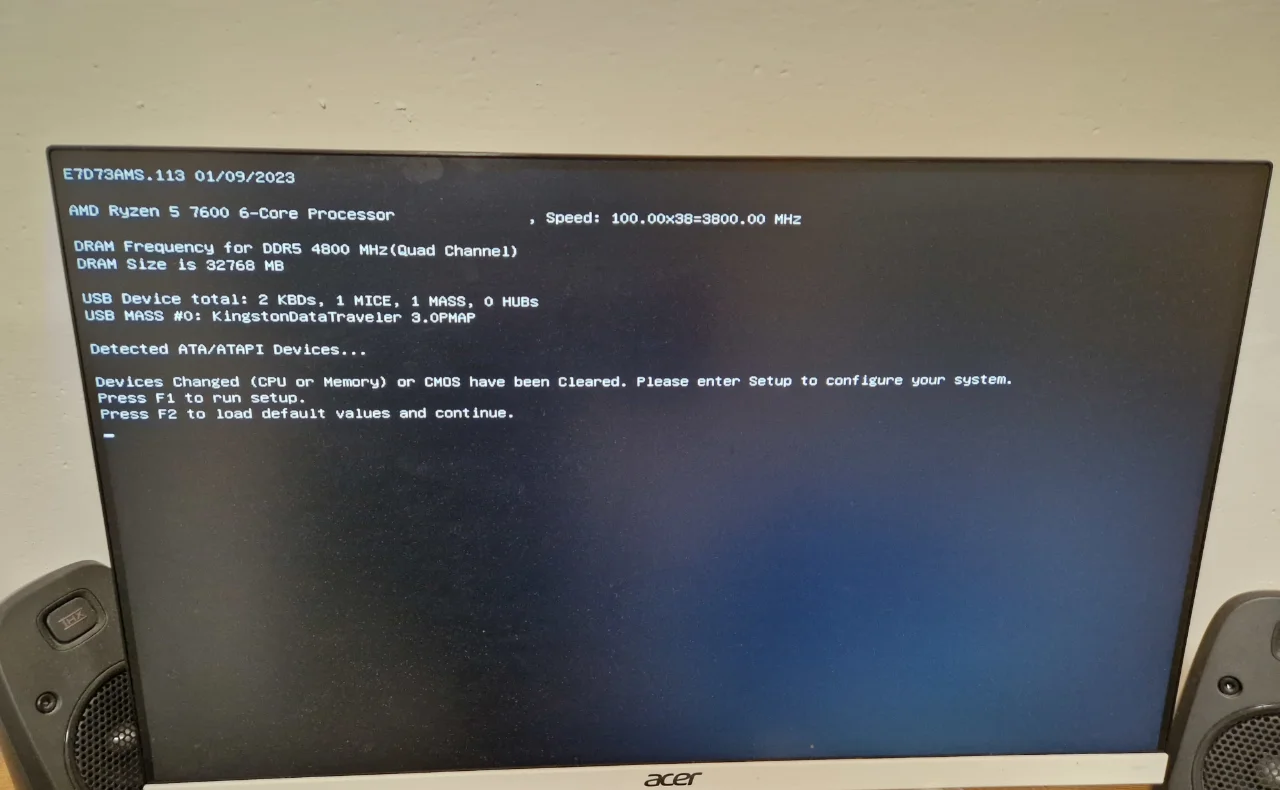

Сама материнская плата.

Запустил Memtest5 ничего не нашёл. (запустил с настройками по умолчанию).
Прикольно , у тебя пишет 4 канала памяти )
