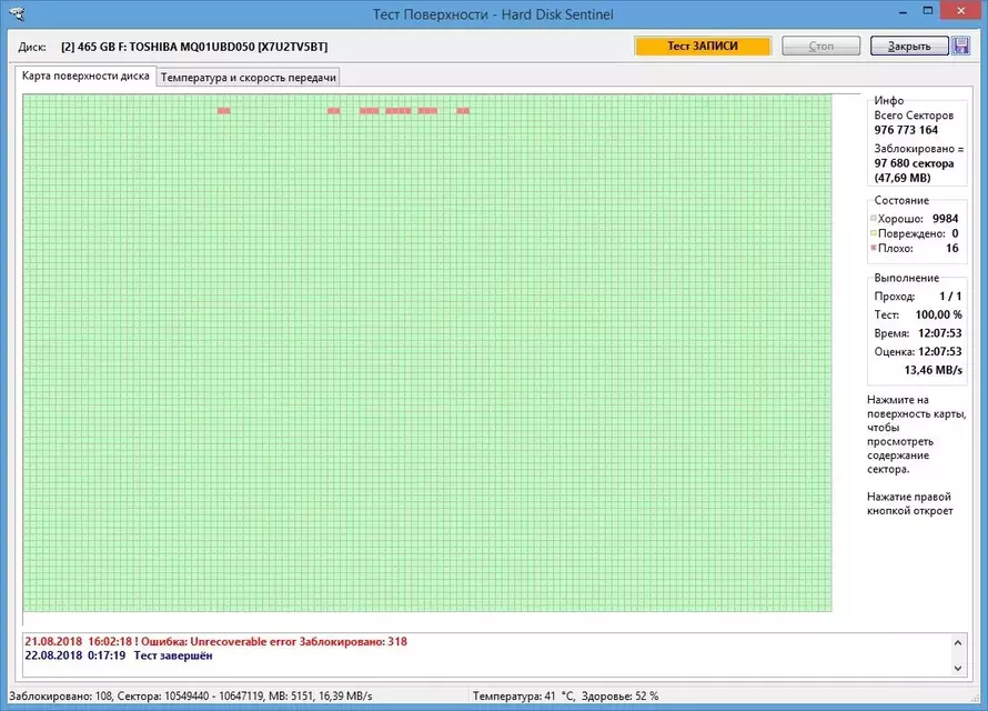

Помогите оценить состояние жесткого диска

(2) TOSHIBA MQ01UBD050
Enclosure : TOSHIBA External USB 3.0 USB Device (V=0480, P=B207, sa1)
Model : TOSHIBA MQ01UBD050
Firmware : AX101U
Serial Number : X7U2TV5BT
Disk Size : 500,1 GB (8,4/137,4/500,1/500,1)
Buffer Size : 8192 KB
Queue Depth : 32
# of Sectors : 976773168
Rotation Rate : 5400 RPM
Interface : USB (Serial ATA)
Major Version : ATA8-ACS
Minor Version : ----
Transfer Mode : SATA/300 | SATA/300
Power On Hours : 137 ч
Power On Count : 80 раз
Temperature : 31 C (87 F)
Health Status : Тревога!
Features : S.M.A.R.T., APM, 48bit LBA, NCQ
APM Level : 0080h [ON]
AAM Level : ----
01 100 100 _50 000000000000 Ошибки чтения
02 100 100 _50 000000000000 Производительность
03 100 100 __1 00000000059B Время раскрутки
04 100 100 __0 000000000108 Запуски/остановки шпинделя
05 100 100 _50 000000000000 Переназначенные сектора
07 100 100 _50 000000000000 Ошибки позиционирования
08 100 100 _50 000000000000 Скорость поиска
09 100 100 __0 000000000089 Часы работы
0A 105 100 _30 000000000000 Повторные попытки раскрутки
0C 100 100 __0 000000000050 Включения/отключения
BF 100 100 __0 000000000000 Ошибки при ударных нагрузках
C0 100 100 __0 00000000000C Отказы отключения питания
C1 100 100 __0 00000000064D Циклы загрузки/выгрузки
C2 100 100 __0 00250012001F Температура
C4 100 100 __0 000000000000 События переназначения
C5 100 100 __0 0000000000A0 Нестабильные сектора
C6 100 100 __0 000000000000 Неисправимые ошибки секторов
C7 200 200 __0 000000000000 CRC-ошибки UltraDMA
У внешнего 160 пендингов. Если жить не мешает, то и ладно (при условии, что есть бэкап всего важного). Если хотите подлечить, то пройдитесь по нему в HDsentiel portable - режим read+write+read. В меню – Диск – Тест поверхности. В поле Диск – выбрать диск, в поле Тип теста – выбрать Тест чтение+запись+чтение (обновление области данных). Если диск будет сильно греться в коробке, то прекращайте. Внешние usb-устройства подключайте непосредственно в порт на матплате, не используйте переходники и корпусные фронтальные разъёмы. Если есть активный usb-хаб, то ещё лучше. Если есть Y-образный кабель usb - тоже неплохо. Перед любыми действиями - всё ценное - в бэкап на другой жд\облако.
У внутреннего 3.5-дюймового жд пока всё в порядке.
У внешнего 160 пендингов. Если хотите подлечить, то пройдитесь по нему в HDsentiel portable
не хочу рекламировать тем более навязывать свое мнение, но на мой взгляд, лечить лучше всего викторией
Как создать загрузочную флешку с программой Victoria и как избавиться от сбойных секторов (бэд-блоков) в DOS (ДОС) режиме.
Неверно. Вика не умеет работать с дисками, у которых Advanced format. Обсуждалось уже. Подходы разные, условия и утилиты тоже. Нет универсального подхода и программы.
HDsentiel portable требует активацию
Не нужно там активации. Кнопку "Закрыть" нажать не пробовали?
ну осталось 50 часов подождать пока сделается
Это очень много, для 500 гб по usb3 около 4-5 часов для здорового диска. За 50 часов он у Вас перегреется.
Тогда лучше отмените, и сделайте самокопирование в DMDE - в dmde - запустить - Отмена - Сервис - Копировать секторы... - Источник (указать больной диск как диск - физическим устройством) - Начальный сектор у него 0, сам поставится, конечный тоже сам поставится, Место для записи (приёмник) - указать тот же самый больной диск физическим устройством - Начальный сектор 0, сам поставится. Проверьте ещё раз и нажмите ОК. Не перепутайте диски! Источник и приёмник - один и тот же физический диск! Если в процессе возникает ошибка, - нажмите Игнорировать (ошибки), игнорировать всё, и сектор будет перезаписан нулём. После самокопирования в DMDE, нужно смотреть новый smart и оценивать состояние диска.
один диск проверился за 12 часов
Firmware : AX101U
Queue Depth : 32
Power On Hours : 170 ч
Power On Count : 85 раз
Temperature : 29 C (84 F)
AAM Level : ----
03 100 100 __1 000000000596 Время раскрутки
04 100 100 __0 000000000113 Запуски/остановки шпинделя
09 100 100 __0 0000000000AA Часы работы
0C 100 100 __0 000000000055 Включения/отключения
BF 100 100 __0 000000000001 Ошибки при ударных нагрузках
C0 100 100 __0 00000000000D Отказы отключения питания
C1 100 100 __0 000000000C7E Циклы загрузки/выгрузки
C2 100 100 __0 00290012001D Температура
C5 100 100 __0 000000000658 Нестабильные сектора
DC 100 100 __0 000000000000 Сдвиг диска
DE 100 100 __0 000000000026 Часы работы
DF 100 100 __0 000000000000 Повторы загрузки/выгрузки
E0 100 100 __0 000000000000 Сила трения при загрузке
E2 100 100 __0 000000000112 Время загрузки
F0 100 100 __1 000000000000 Время позиционирования головок (часы)
    76.9 KB · Просмотры: 175
