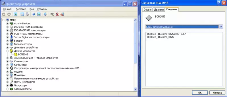

RuMax, тоже самое у вас, копируете свой код - первая строчка там и ищите, как там указано и сюда его тоже скопируйте.
У меня не написано подобных аббревиатур (VEN, PCI\VEN). Копирую всю строчку, драйвер не найден на сайте девид. инфо. Копировал всевозможными вариантами,
USB\Vid_413&Pid_8126&Rev_0367

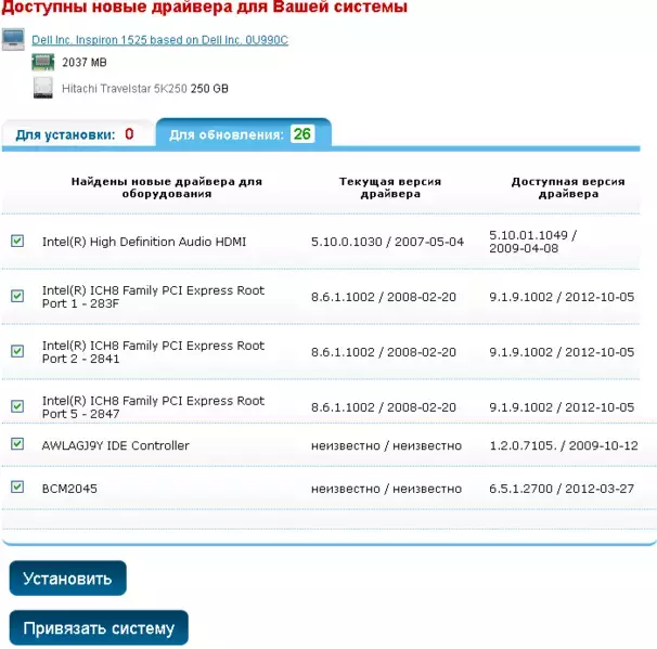

Cлабо понял, что нужно делать в других способах, не мучайте пожалуйста как там и что искать...Скачал DevIDAgent. Когда он запустился, видимо просканировала систему и закинув на сайт предложил обновления и установку нового драйвера. Скрин ниже. Устанавливать все что предложено?Список обновлений длинный, я в скрине тока 3 первых и 3 последних скопировал. последние как раз соответствуют не найденным в диспетчере устройств
два нижних это как раз не установленные у вас драйвера, остальные наверно тоже стоит обновить. Так что устанавливайте. Правда лучше создайте точку восстановления системы, редко но иногда бывает, что с новыми версиями драйвера работает хуже.

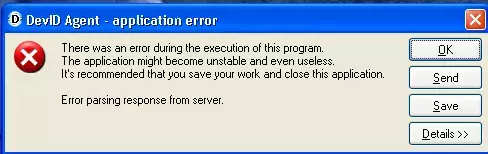

Странно но теперь DevIDagent выдает ошибку, не получается вновь зайти на предлагаемые ранее обновления. Скрин ошибки и лог файл с ошибкой агента прилагается.

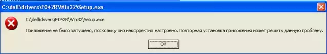

Cкачал, там 18 разных драйверов, некоторые не устанавливаются по разным причинам . Непосрелственно при установке драйвера на блютуз вышла ошибка (скрин)
Нужно починить, чтобы DevIDagent снова корректно работал.

Установил драйвера, которые можно было (кроме этого на блютуз), перезагрузился, утилита заработала. На сайте 27 обновлений предложено было, нажал установить и вышла запись:
Установка началась, дождитесь завершения. Только непонятно сколько ждать, нигде не виден процесс установки.

Вам нужен на блютуз,у вас единственное неопознанное устройство блютуз.
Установите этот драйвер и все.

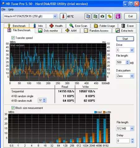

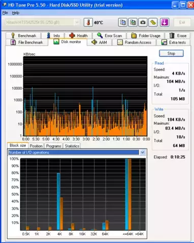

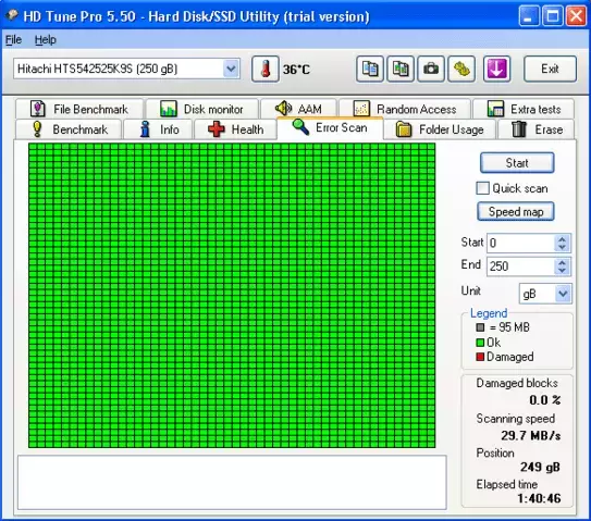

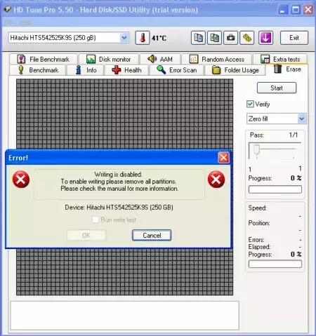

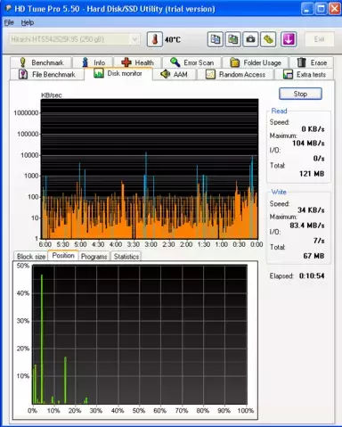

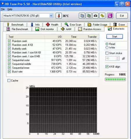

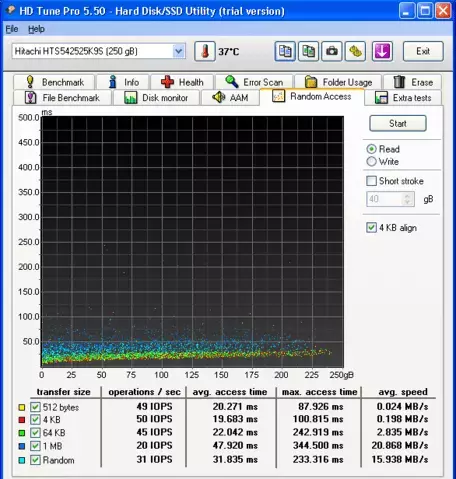

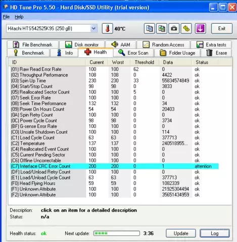

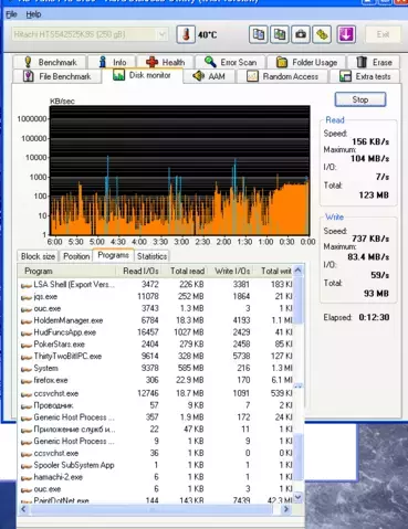

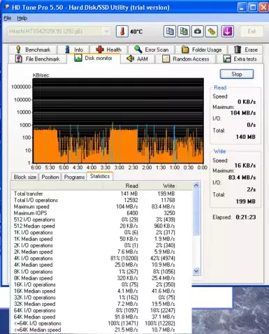

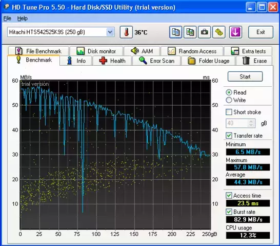

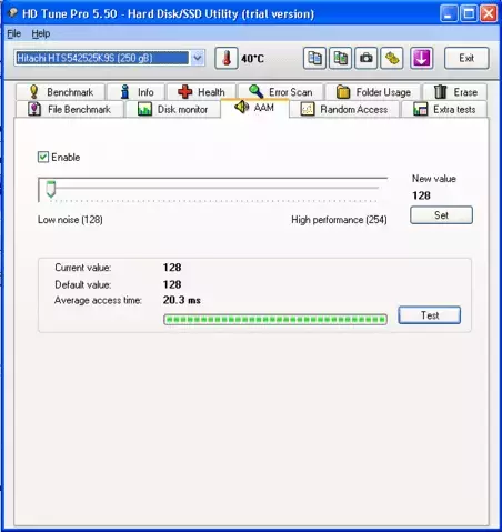

RuMax, очень подозрительно себя ваша система ведет...давайте сделаем тесты жесткого диска,ибо чувство что барабашка где то там...
Скачайте бесплатную версию hd tune и выполните тесты,скрины покажите.
Cделано
    13.4 KB · Просмотры: 239
    32.8 KB · Просмотры: 236

Еще несколько

RuMax, низкие пороги времени отклика ,провалы в районе внешней части.
Система грузится относительно быстро но работает медленно,чем дольше в работе тем больше лаги,так?
Cовершенно верно. Все именно так
Касаемо основной проблемы:
На этом диске ускорить систему не выйдет,или смиритесь или замените диск.
Настоятельно рекомендую делать регулярный бэкап нужных данных а так же проводить диагностику диска примерно раз в месяц (это при средних нагрузках) что бы успеть вовремя заметить надвигающуюся нирвану вашего ЖД.
