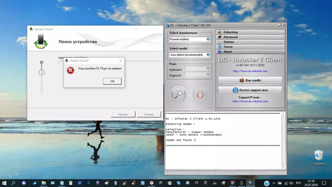

Доброго времени суток всем, кто видит это сообщение. Кто может помогите. Купил отдельно симкарту Yotа и модем ARK DS-E303 и не могу выйти в интернет. Подключил модем к ноутбуку, запустился установщик. Установилось вроде бы нормально. Дальше-поиск, инициализация... и пишет не обслуживается. В диспетчере устройств и системных адаптерах его нет. Скачал Dashboard_WebUI_E303-E353_HiLink11.010.05.03.5021.7z пишет код ошибки: 10, порт не найден.
Скачал и проверил ещё одной программой, вышла вот такая х..та
Detecting modem :
selection :
manufacturer - Huawei modems
model - Auto detect (recommended)
modem not found !
Что делать не знаю. У меня установлена 10, а в инструкции сказано: поддерживает W XP, W 2000, W Vista.
DC - Unlocker 2 Client 1.00.1341 Похоже комп его не видит.Скачал и установил драйверы, по меньшей мере попытался установить, такая же хрень. Помогите, богом молю.

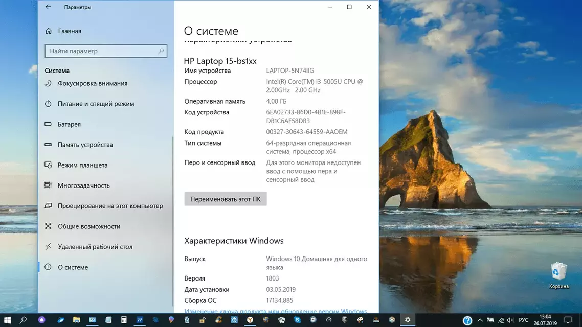

Так же уточните пожалуйста Версию windows 10 и номер сборки
Посмотреть вы можете зайти в Пуск- Параметры Система и в низу о Системе
Доброго времени суток всем, кто видит это сообщение. Кто может помогите. Купил модем ARK DS-E303 и отдельно симкарту Yotа и не могу выйти в интернет. Подключил модем к ноутбуку, запустился установщик. Установилось вроде бы нормально. Дальше-поиск, инициализация... и пишет не обслуживается. Скачал Dashboard_WebUI_E303-E353_HiLink11.010.05.03.5021.7z пишет код ошибки: 10, порт не найден.
Скачал и проверил ещё одной программой, вышла вот такая х..та:
Detecting modem :
selection :
modem not found !
Что делать не знаю. У меня установлена W 10, а в инструкции сказано: поддерживает W XP, W 2000, W Vista.

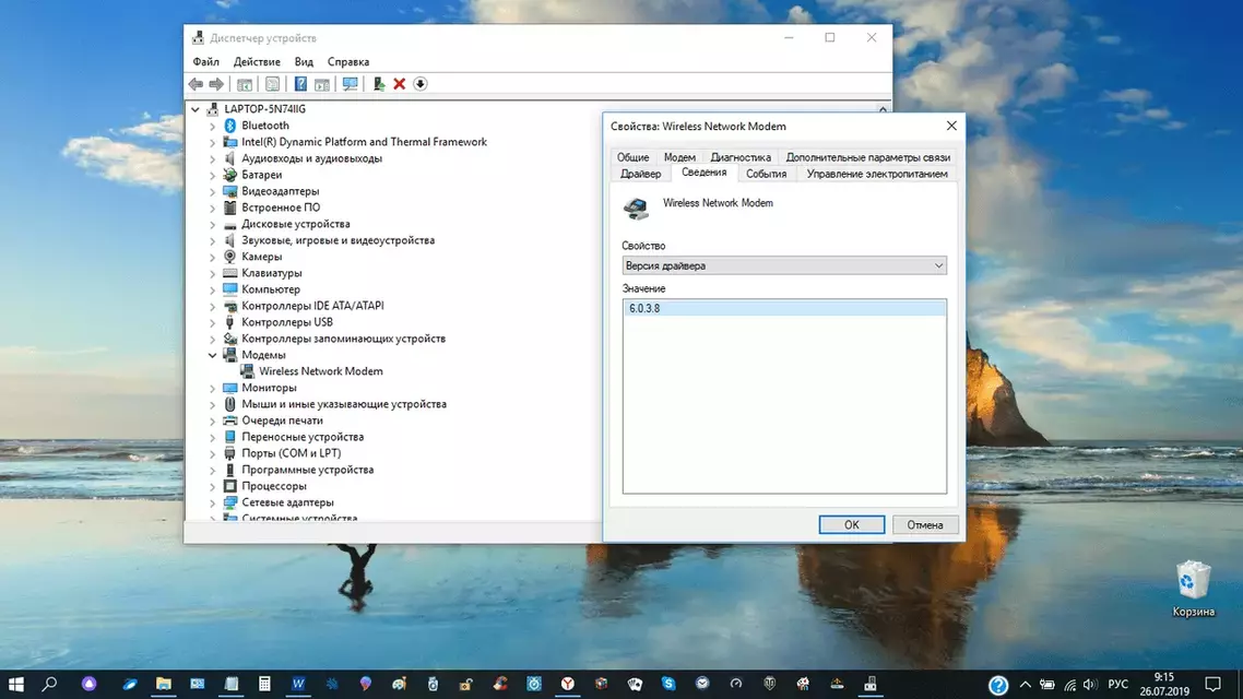

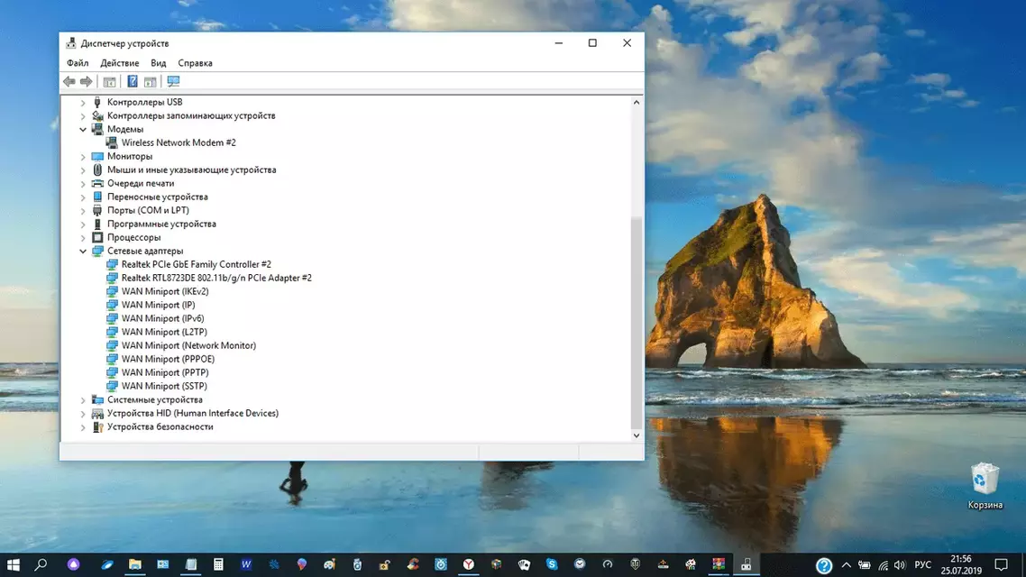

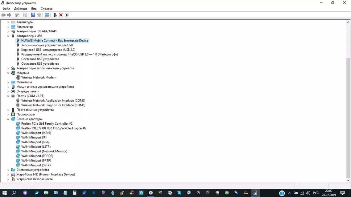

Когда подключаю модем, в диспетчере устройств появляется "модемы"-"Wireless Network Modem", но в сетевых адаптерах его нет. Комп модем видит, и всю информацию о нём выдаёт, но выхода в интернет всё равно нет. И, пожалуй самое главное, будет ли работать с Yota, поддерживающей только 4G, или придётся покупать другую симку? Может быть можно перепрошить модем для поддержки 4G, и как это сделать? Как определить фирму-производитель?

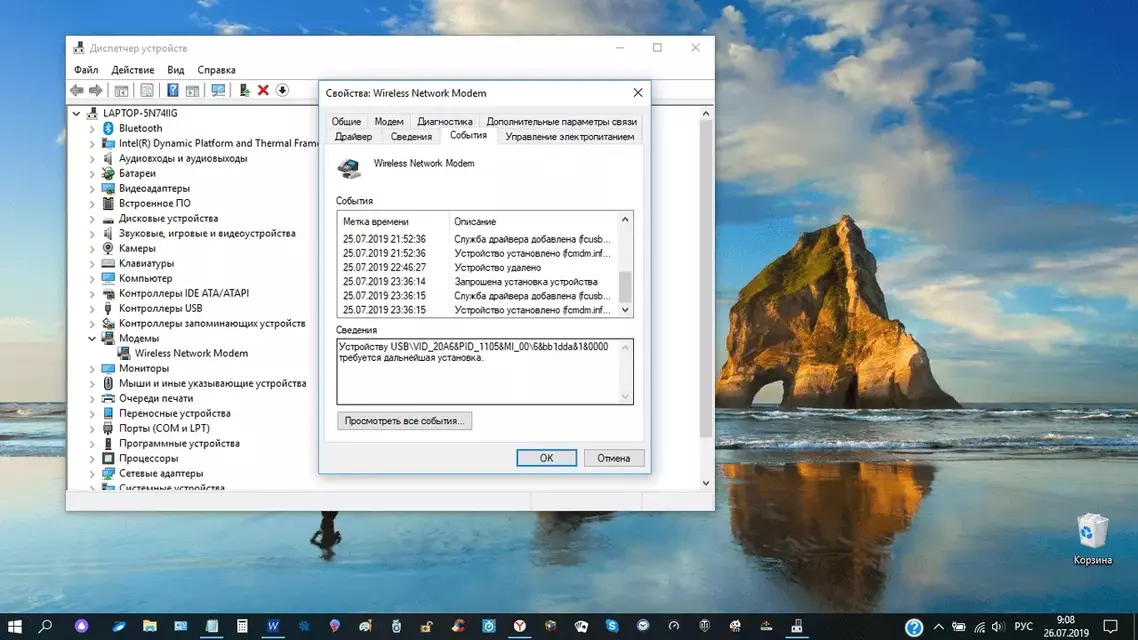

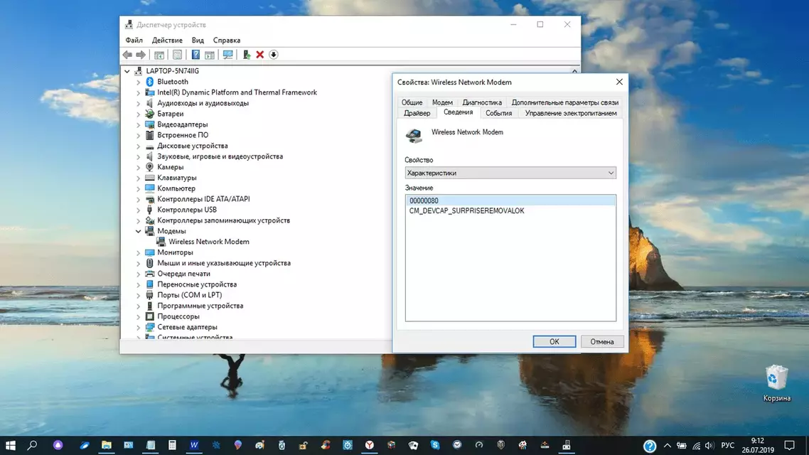

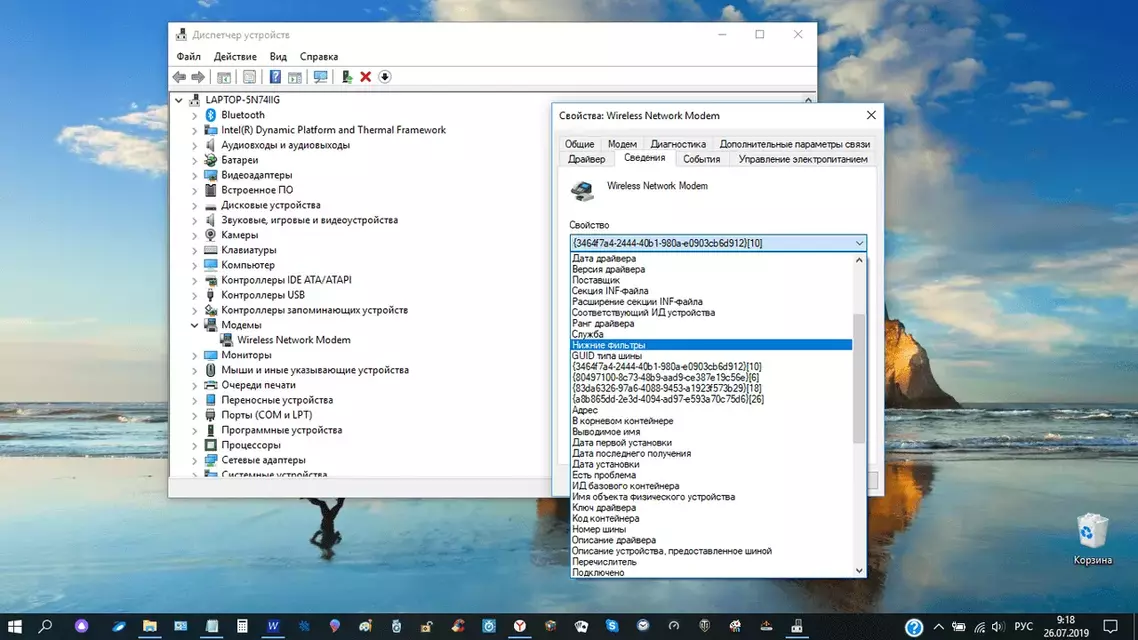

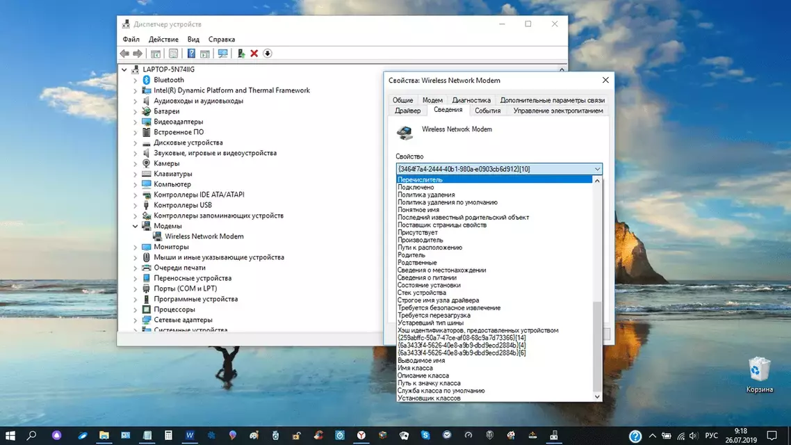

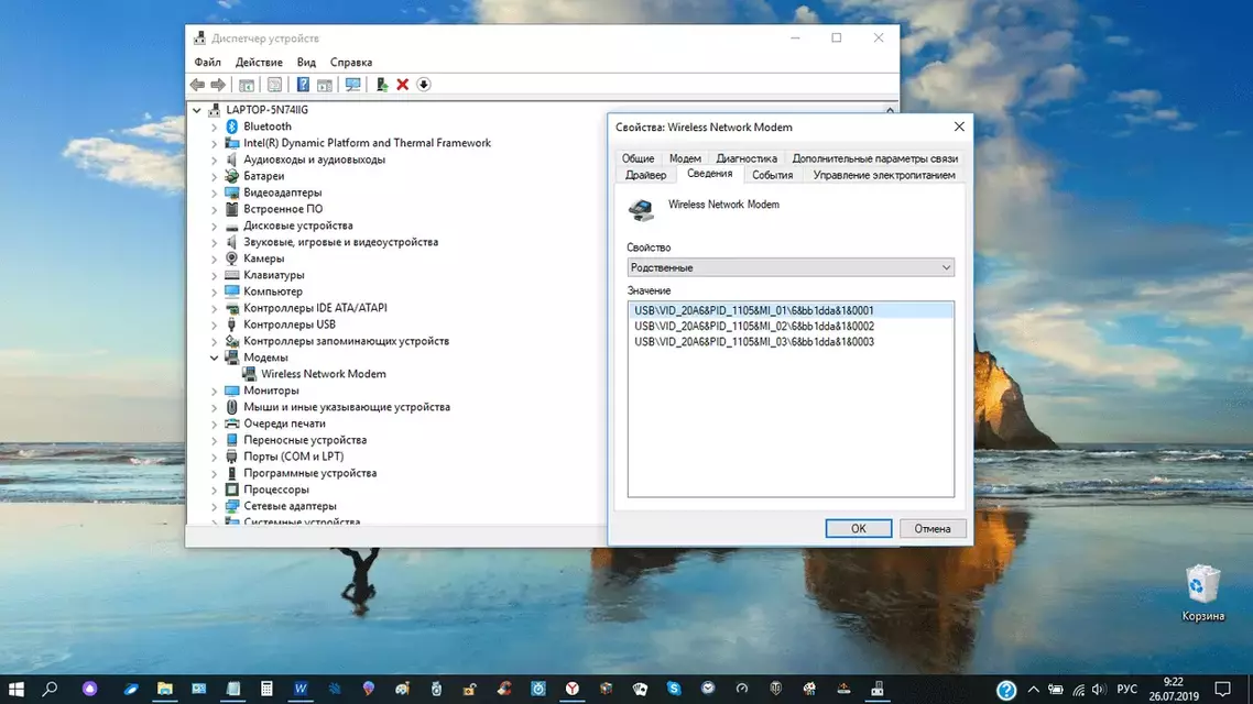

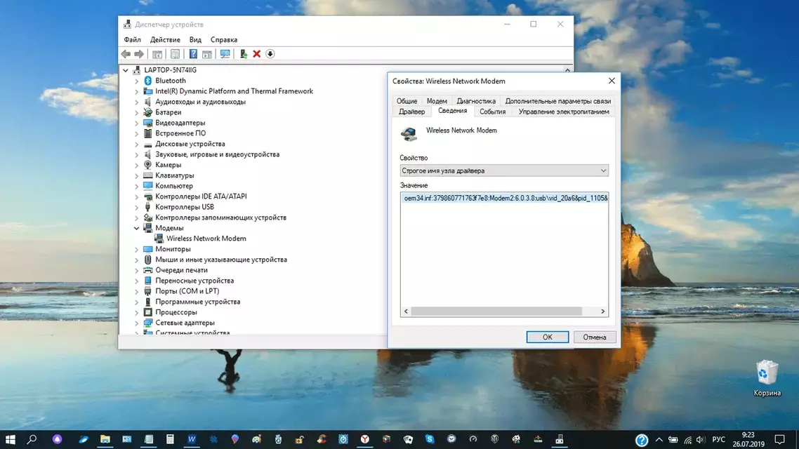

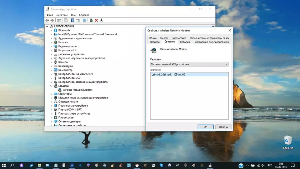

Ни черта я не разобрался! Модем универсальный, для любой симки. Но вот беда-комп его видит, даже работать даёт, правда на ооочень малой скорости, но распознать его не может. Из-за этого я не могу определить какие драйвера ставить. И вообще где и что искать для него. Ранее в скриншотах я указал, что комп выдаёт все его характеристики, но как сетевой адаптер не видит. Он определяется в диспетчере устройств как "Модемы"-"Wireless Netvork Modem". Искал в интернете как сменить ID, но для того чтобы сменить ID нужно войти в настройки, а я не могу. Пробовал автоматически обновить драйвера, пишет что установлены самые последние версии, новее могут быть только на сайте производителя. А кто производитель? Думал что Huawei, позвонил в фирму, сказали что не они, что у них нет таких продуктов(проверяли по IMEI).

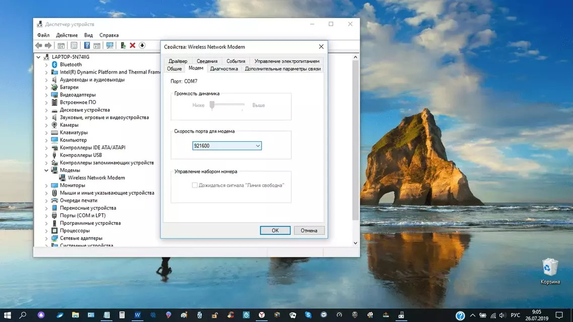

Всем привет. Уточню свою проблему. Дело в том , что комп видит модем, по телефону связь есть (Мегафон 3G). Интернет очень маленькая скорость (пишет интернет ограничен, но это из-за того, что симка не предназначена для модема, я думаю). Когда вставляю модем в гнездо, появляется CD-ROM (D:).
После подключения CD-ROM пропадает, но в диспетчере устройств появляется "Модемы"-"Wireless Netvork Modem".
В свойствах модема выдаёт все характеристики.
Я хочу сбросить ID код, чтобы настроить модем как смартфон.

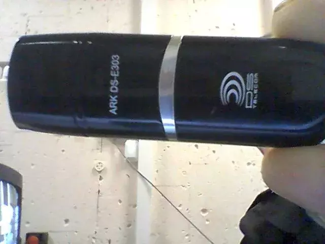

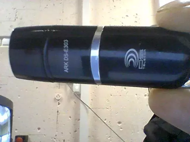

Программа "DC-Unlocker 2 Client 1.00.1403" не может выдать код разблокировки, так как в её базе нет этого производителя модема. Я нашёл в интернете производителя- это китайская фирма "DS Telecom Limited". Теперь нужна программа где бы определился производитель модема и модель для смены кода ID.
Модем:
"DS TELECOM"
"3G USB Modem ARK Link DS-E303"

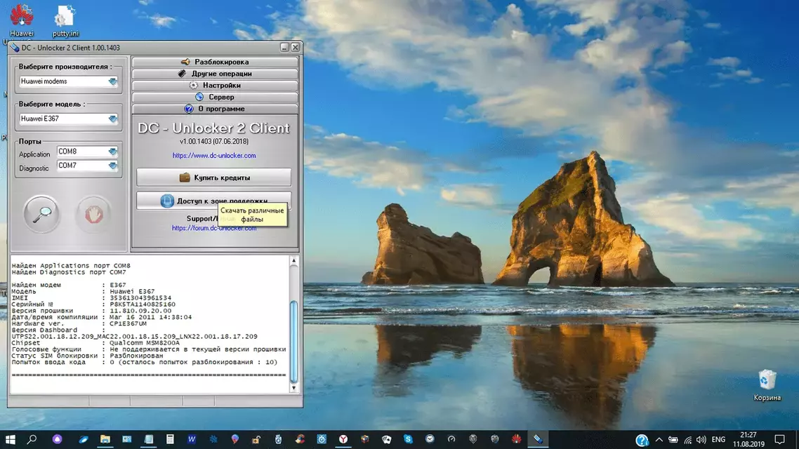

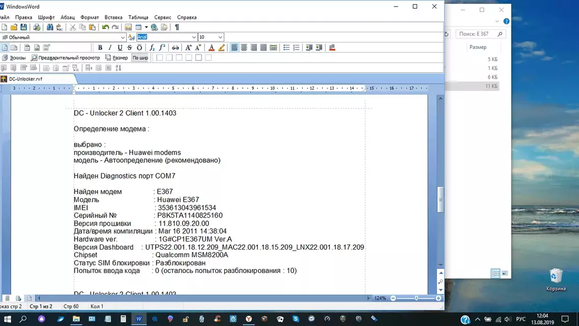

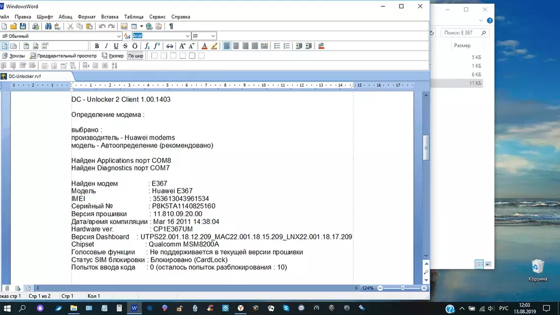

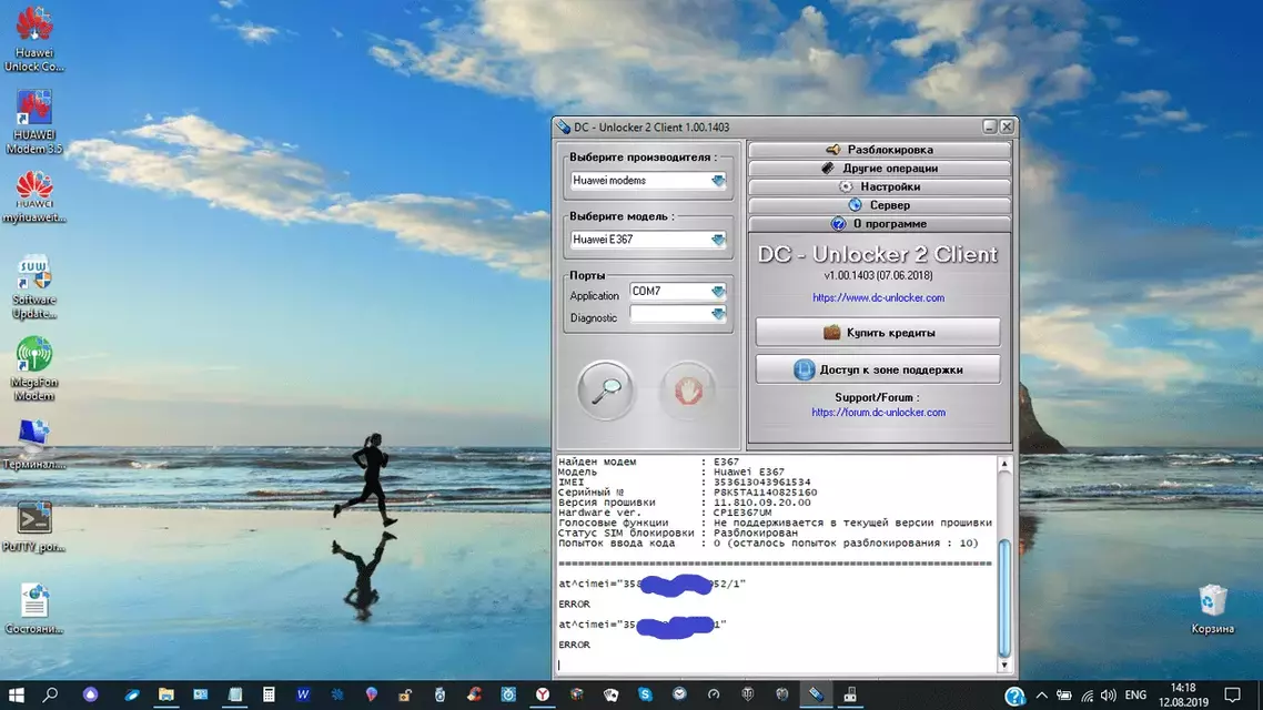

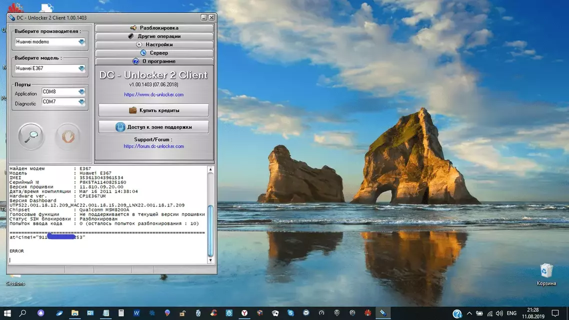

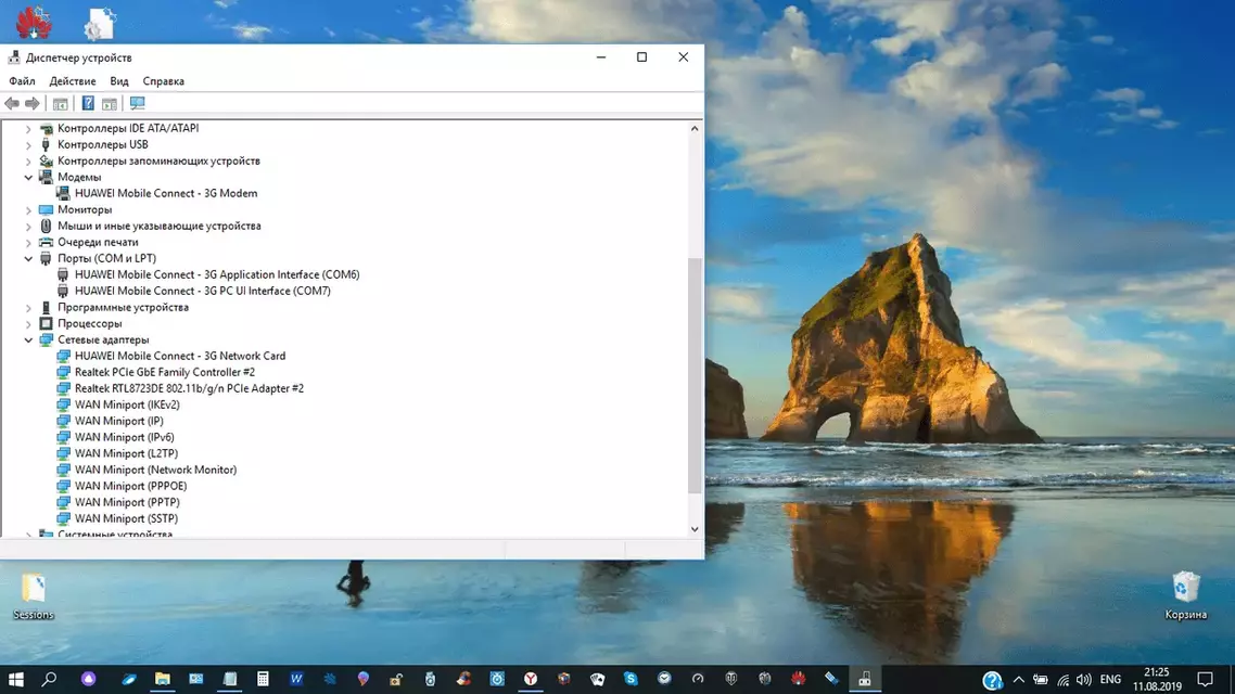

Здравствуйте всем. Lunik спасибо что откликнулся на мою просьбу. Только я
, кажется, окончательно с этим модемом запутался. DC Unlocker пишет-модем не найден. Бросил с ним возиться, купил другой-Е 367, и с ним тоже возникли проблемы. Я его перепрошил на более новую версию, разблокировал, а сменить IMEI не смог. Компьютер его видит, в диспетчере задач всё как положено: модем определился, СОМ порты есть и в системных адаптерах есть, а команда at^cimei="1...15" не проходит, пишет: error. Может кто подскажет: как всё-таки сменить в нём IMEI? Буду благодарен любому участию. Заранее спасибо.

Вы мне объясните зачем нужна смена IMEI??? Какая задача у Вас стоит?

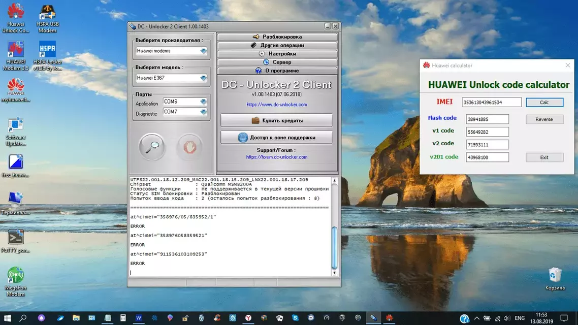

Добрый день. Сменить IMEI хочу для того, чтобы модем определялся как телефон. Я его уже разблокировал, осталось сменить IMEI, но никак не получается. Везде пишет ERROR.
    86 KB · Просмотры: 145

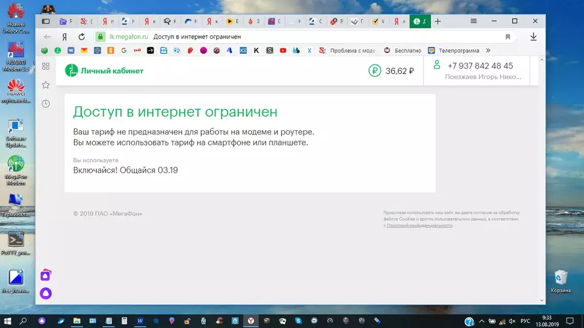

Вы хотите через модем раздавать интернет? У Вас безлимит и вы не хотите что бы провйдер заблокировал?
Тогда Вам просто нужно передавать фиксированный TTL телефоны обычно передают 64

Здравствуйте. Я не хочу раздавать инет, просто у меня симкарта с безлимитным интернетом, а в модем она не предназначена. Поэтому приходиться хитрить.

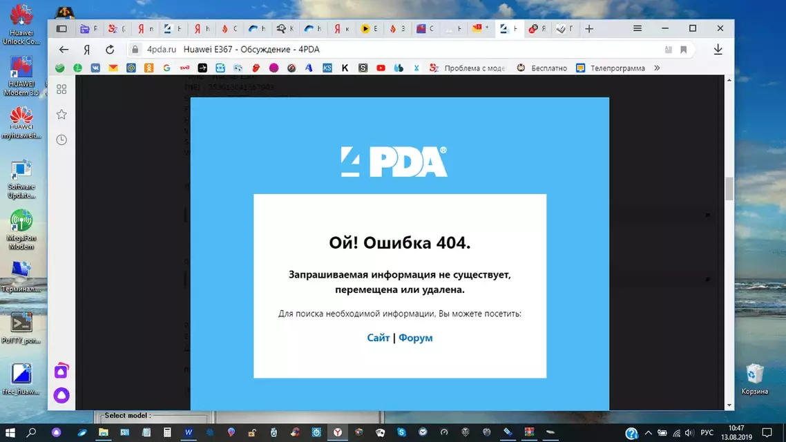

И снова здравствуйте. Не могу написать Domovoj, не могу пройти по его ссылкам в статье пишет: "ошибка 404 информация не существует вы можете перейти на форум или сайт". Как мне с ним связаться? Вам большое спасибо, что занимаетесь со мной. А может вы сами мне сможете помочь? Я вышлю всю информацию, какая нужна и скриншоты, какие необходимо сделать. Я выхожу в интернет через смартфон Micromax q354, а это такое дерьмо... что ни словами сказать, ни пером описать. В общем глючит, одни проблемы от него. Симкарта Мегафон, тариф "Включайся общайся 03.19" за 450р в месяц. Для меня очень удобно. Я играю в world of Tanks, подключаюсь через смартфон и воюю сколько хочу. Но телефон-дерьмо, вот и решил купить модем. Увидел в салоне Мегафон дешёвый модем, тем более универсальный-купил(ARK DS-E303). Я же не знал что нужна специальная симка, думал поставлю свою и всех делов. Продавщица предлагала мне симкарту, но я её не услышал. А когда дома вставил свою симкарту в модем, понял какого дурака я свалял. Когда посмотрел в интернете сколько стоят симкарты для модема, да к тому же абонентские платы за интернет в месяц, понял-надо переделать свой модем. У нас в глухомани спецов нет, поэтому решил сам взяться за дело. Но у меня, видимо, руки растут не из того места. В общем я понял что самостоятельно я не смогу ничего сделать. Спасибо вам, откликнулись. Модем работает, но перенастроить его не могу. Купил другой модем, опять по дешевке(на хороший денег нет) Е 367, и снова проблемы. Этот перепрошил, разблокировал самостоятельно, а вот сменить imei не могу. Я imei не затёр, он определяется, только на смену imei все программы отвечают: "ERROR".

Вам просто надо зарегистрироваться на данному форму.
По поводу е 303 вы написали что нужно зарегистрироваться на данную форму. Но как это сделать? Прошу вас объясните популярно. Хотелось бы и этот модем привести в порядок. Имейте ввиду-я, полный чайник, так что мне надо всё разжёвывать. Если не захотите со мной валандаться, пойму, не обижусь.
