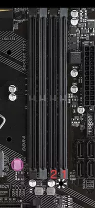

у Вас 2 планки памяти, они работают в Dual Channel mode вам надо их подключить в разъем DDR4_1 DDR4_3, это не через разъем это 3 и 4 разъем от процессора в вашем случае. или DDR4_2 и DDR4_4 в таком виде у вас должны быть подключены модули памяти. Как они у Вас подключены сейчас. Для проверки подключите их по схеме DDR4_1 DDR4_3
Как указано на рисунки ниже

И Так же данный модуле нет в спецификациях рекомендованных производителем.
По этому как они могут работать никто не знает.
Если в подключенной схеме компьютер не заработает, попробуйте оставить 1 модель памяти в не рабочем разъёме, если так же не работает то отнесите по гарантии
