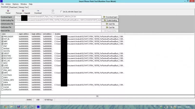

Скачайте вот это. Правда там комплект вместе с FT.
Далее по инструкции.

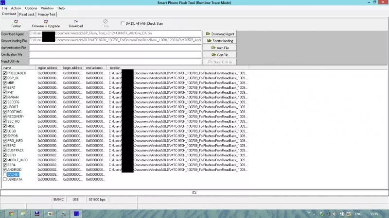

1. В FT выбрать файл
MTC-970H_130709_ForFlashtoolFromReadBack_130913-233343\MT6575_Android_scatter_emmc UPDATED.txt

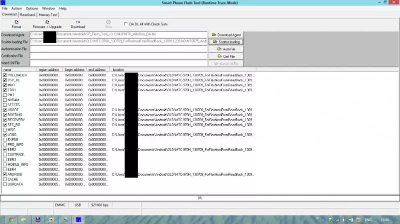

2. Поставить галочки на всех блоках (кроме usrdata и cache) и выбрать файлы для них.

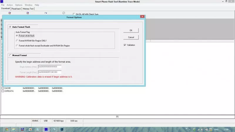

3. Выполнить format fhole flash

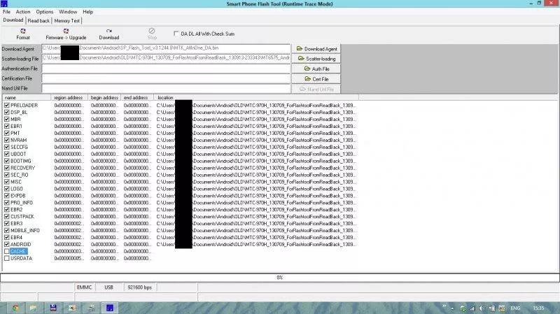

4. Затем прошить все эти файлы
После всего этого сделать factory reset из под recovery
