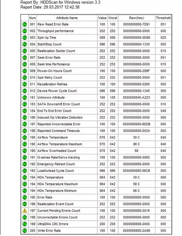

Вот из этих вопросов могу сказать только модель диска-ST1000LM024 HN-M101MBB, а внутрь пока не лазил, думал программно проблему решить
проблемы с жестким диском имеются
если есть возможность, подключите этот диск к другому компу и покажите SMART-отчет (например, программой HDDScan или CrystalDiskInfo),
еще можно установить Windows на этот диск на другом компе, потом переставить в ноут
Антенна и правда была плохо подключена. Заменил жесткий диск на свой старенький, установка пошла. Вот SMART-отчет
    80.1 KB · Просмотры: 110
Смарт нормальный пока, но есть пендинги, прогоните ремап в пару проходов, после каждого следите увеличивается ли 05 атрибут.
