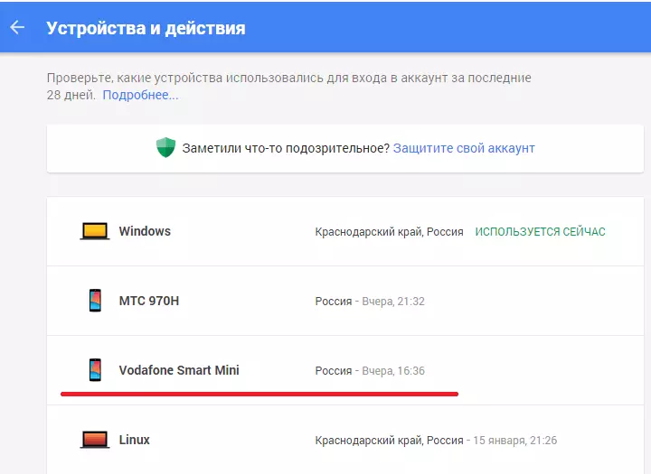

Вообще в прошивке может быть всё, что угодно её создателю (но не вам). В прошивке для МТС почему то оказался модуль vodafon360updates o_O В аккаунте google тоже vodafon и сразу запускается мобильный интернет - соответственно тратятся средства.
