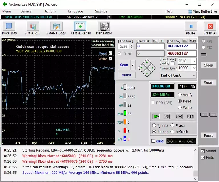

мне логи какие то собрать ?
Вот тест SSD
[ATTACH type="full"]64112[/ATTACH]
Жду ответ по тесту всего железа
    74.3 KB · Просмотры: 52
