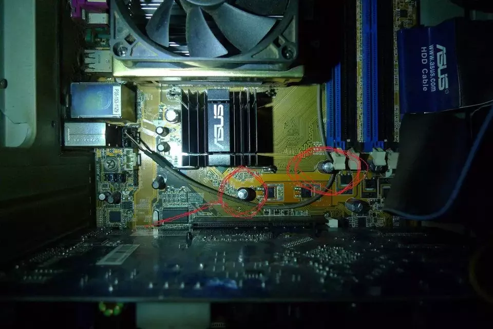

Полез порядок навести на компе, пыль убрать. Заменил пасту на кулере, снял планки оперативы пыль смахнуть, снял карту смахнуть пыль с вентилятора. Собрал, нет сигнала на видеовыходе. Разобрал, проверил, все на месте. Собрал, та же песня, но кажется винда перестала загружаться вдобавок.На всякий случай поменял планки оперативы местами, бесполезно.
Куда лезть, что искать, где я мог накосячить?

Комп то запустился, да я забыл мышку с клавиатурой подключить, подключил не выключая, мыши нет. Вырубать комп пришлось кнопкой включения. И все, опять не запускается винда. Сброс биоса уже не помогает, контакты ластиком на плнках оперативы чистил и на видюхе тоже. Не запускается. Т.е., обнуление биоса уже не помогает.
Нашел на материнке два "вздувшихся конденсатора". Могут они быть причиной незапуска винды? Или куда лезть еще?
тот, что слева на вашем фото, связан с питанием северного моста, из-за этого видимо частые зависания и БСОДы из В работе - Синий экран словил, к чему готовиться?
Меняйте конденсаторы обязательно (хотя удивительно, что материнка P4P800-X прожила больше 10 лет - сервис-центры были переполнены ими сразу выпуска).

Клянусь здоровьем участкового, как поставили в 2005году, так и по сей день пашет. Но вот кондеры уже не выдержали видимо.
Вот тут больной вопрос, как понять какие нужно, какие хорошие/да даже очень хорошие? Перепаять я думаю сам вполне смогу.
на них емкость и напряжение должны быть промаркированы, новые лучше взять с немного большей емкостью, лучше твердотельные,

если нет опыта пайки именно матплат, то можете запороть - плата многослойная.

Списал маркировки
Можете посоветовать какие марка/модель или где в Москве их лучше покупать?
